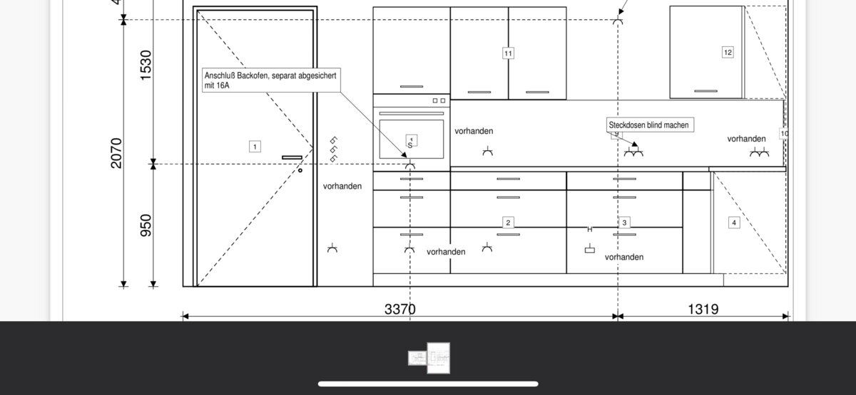

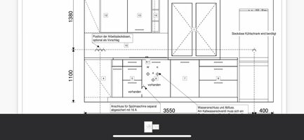

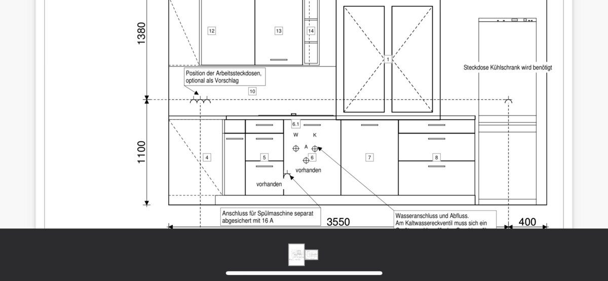

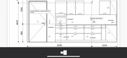

leider gibt es bei uns ein Planungsproblem: Sehr kurzfristig ist aufgekommen, dass uns zwei Steckdosen fehlen (Dunstabzugshaube und Kühlschrank). Allerdings möchten wir in einem Neubau keine neuen Steckdosen verlegen. Daher meine Frage: wäre es möglich, das mit Verlängerungskabeln zu umgehen? Theoretisch gäbe es an jeder Wand Steckdosen. Dabei könnten wir für den Dunstabzug eine eigene nehmen und verlängern. Beim Kühlschrank müssten wir einen Mehrfachstecker hinmachen, da hier auch die Spülmaschine angeschlossen wird, und dann den Strom unter der Küchenzeile mittels Verlängerungskabel durchführen.
Ist es so, wie wir uns das vorstellen machbar oder müssen tatsächlich steckdosen verlegt werden?

Der Kühlschrank kann problemlos mit einem im Sockelbereich liegenden Verlängerungskabel angeschlossen werden. Für zusätzliche Arbeitssteckdosen gibt es diverse Möglichkeiten. Frag Deinen Küchenberater.
Die Steckdosen hinter dem Kochfeld würde ich nicht blind machen, sondern als Deckelsteckdosen ausführen.

Bei meinem Kühlschrank (Liebherr ) steht in der Bedienungsanleitung, dass man ihn nicht über ein Verlängerungskabel anschließen soll, sondern bei Bedarf ein längeres Orginalkabel kaufen soll/muss.
Keine Ahnung ob es wirklich nötig ist, im Garantiefall könnte es ev. von Bedeutung sein.
