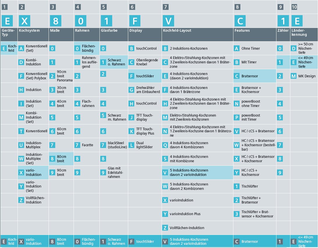

Das ist ja extrem hilfreich! Danke! Ich wusste nicht, dass ich die online einsehen kann.
jetzt weiß ich schon mal, dass das letzte rausfällt, weil Facette... cookconnect und homeconnect ist mir nicht wichtig. Keine Ahnung was ich damit wirklich sollte... nun noch die Frage wie sich blacksteel von schwarz unterscheidet
Das erste ist die Studioline Version Deep Black Edition. Da ist die Bedruckung viel dunkler und von weitem nicht mehr zu sehen.
Danke. Dann hatte der Küchenberater doch nicht recht, dass die Bedruckung gleich ist. Wäre interessant das mal in echt zu sehen. Aber scheint hier in keinem Studio aufgebaut zu sein. Und nur wegen leicht anderem Design dann über 100€ mehr auszugeben ist natürlich auch so die Frage.
Mit home connect könntest du eine abzugshaube mit dem kochfeld verbinden und sie automatisch einschalten lassen. Sonst ist das eigentlich nicht sooo interessant. Kannst dir ne push aufs Handy schicken lassen wenn der timer abgelaufen ist oder du kannst Einstellungen über die App machen was sonst nur kompliziert über Tasten gemacht wird. Mehr fällt mir nicht ein.
