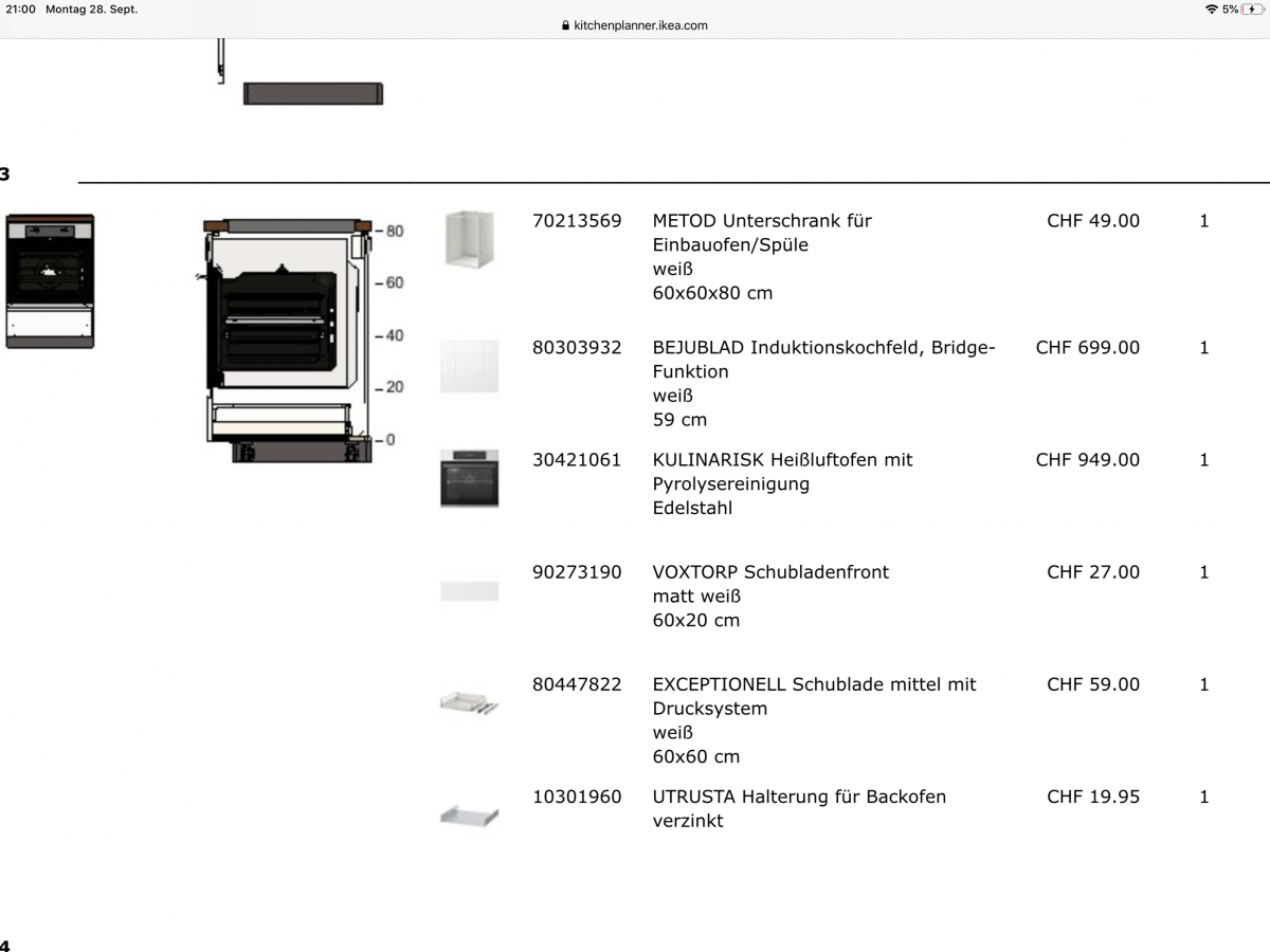

Ich plane zurzeit eine Ikea Küche. Auf die Ikea Küche möchte ich eine Vollkernplatte montieren und ein Siemens Induktionskochfeld. Ich habe in einem Schrank (60 cm) einen Backofen von Ikea und eben dieses Kochfeld

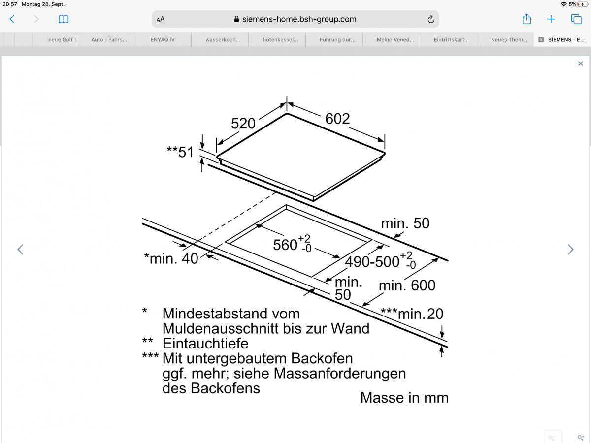

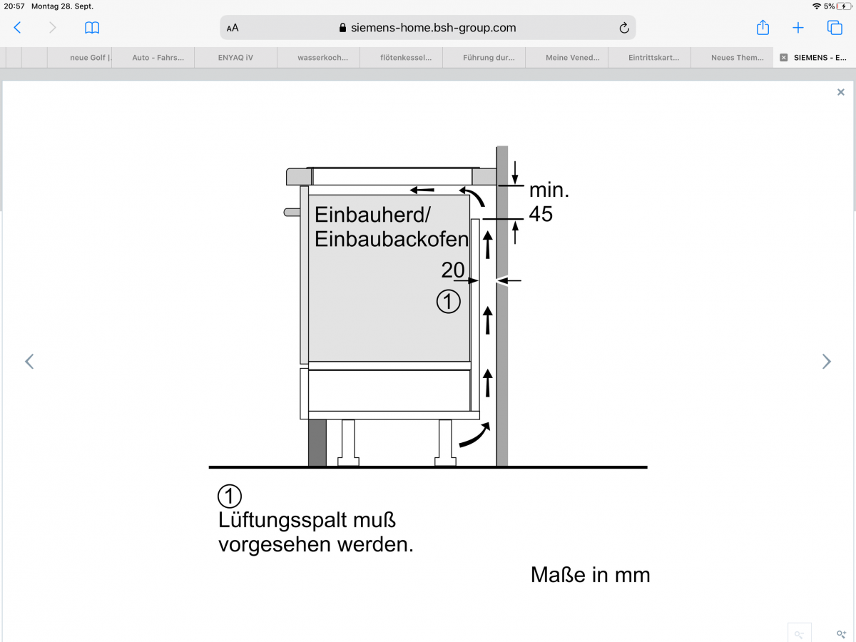

geplant. Auf der Siemens Website habe ich eine Explosionszeichnung gefunden (im Anhang). Diese sieht gewisse Lüftungsspälte vor.
Meine Frage ist nun, ob dies in einer Ikea Küche geht, beziehungsweise ob die Abstände eingehalten werden können.
