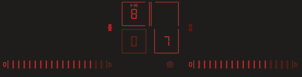

Das neue hat nur zwei Slider:
Hier auch ab 0:20 aber sonst finde ich keine Nutzervideos:
Das alte einen pro Kochfeld:
Hat das neue irgendwelche Vorzüge, die den Verlust der direkten Einzelsteuerung wett macht? Vielleicht besser (weniger Druck) und noch fehlerfreier ansprechbar?

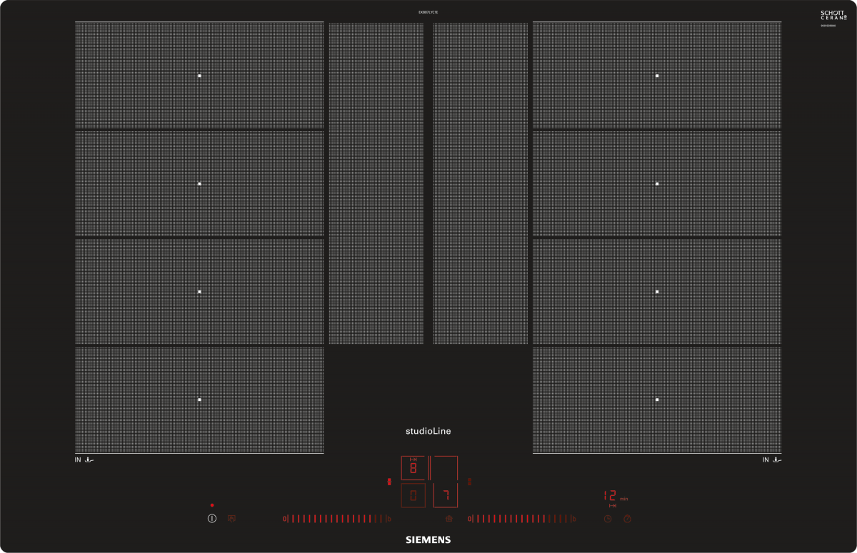

Dein Bild zeigt nicht den Dual Light Slider, sondern das TFT-Touchdisplay:
Das habe ich noch nicht getestet, da ich das gleich ausgeschlossen habe, da ich das für Spielkram halte und wie es scheint gibt es dann sogar nur noch einen einzigen Slider.
Für Dual Lite Slider und flächenbündigen Einbau müsstest Du dagegen das EX807LYC1E wählen:
Siemens Dual LightSlider oder der alte TouchSlider (Multi) - 406557 - 11. Nov 2016 - 00:38
Ich hatte jetzt die alten Slider und die neuen im Einsatz und kann bestätigen, dass die neuen viel weniger Fingerdruck benötigen. Der rechte Slider verstellt die mittleren und rechten Kochzonen. Wobei er automatisch den mittleren vorauswählt, wenn man da den Topf drauf stellt. D.h. man muss nicht extra zwischen Mitte und Rechts wechseln, wenn man nur links und in der Mitte Töpfe stehen hat. Also nur wenn man mit drei oder mehr Töpfen arbeitet muss man vorher auswählen welche Zone man heißer haben möchte.
Meine Frau findet es übrigens praktisch, dass die neuen Felder auch einen Countdown-Alarm enthalten. Das spart die separate Eieruhr.

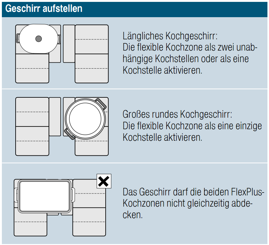

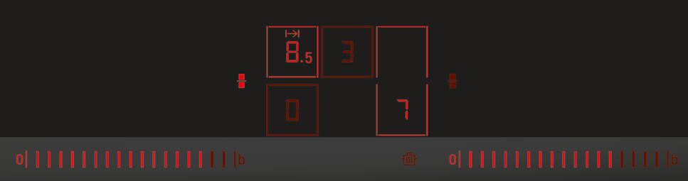

Stimmt. Die Bedienfelder sehen anders aus:
80er:
Siemens Dual LightSlider oder der alte TouchSlider (Multi) - 406785 - 12. Nov 2016 - 12:55
90er:
Also kann man beim 80er nicht 5, sondern nur 4 Kochzonen parallel mit unterschiedlichen Hitzestufen nutzen.
Der Pfeil über der "8" hat übrigens nichts mit der Erweiterung der Kochzonen zu tun, sondern mit der Zeitprogrammierung. D.h. das Kochfeld oben links schaltet sich nach x Minuten Kochzeit ab. Daher verstehe ich auch gerade nicht ob das mittlere Feld beim 80er oben links oder rechts zugeordnet wurde?!

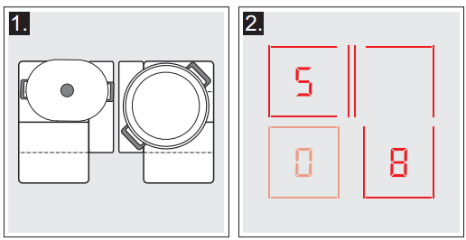

EDIT: Ok, aus der Anleitung ergibt sich das. Die mittleren Zonen des 80er Feldes vergrößern jeweils links und rechts und funktionieren tatsächlich nicht einzeln:
Das ist die Situation vom Foto:
Einstellen muss man dafür übrigens nichts. Sobald der Topf diese Zone berührt (und der Topf einen entsprechend großen Induktionskern hat, also ein guter Topf ist), dann geht diese Erweiterungszone automatisch an.
Also hat man wirklich eine Zone weniger, aber wann kocht man schon mit 5 Töpfen. Einziger nennenswerter Vorteil vom 90er ist, dass man eine Bratpfanne in die Mitte stellen kann und so das meiste auf das Kochfeld spritzt. Auch kann man dann parallel noch zwei große Töpfe unten links und rechts nutzen. Aber auch das dürfte eher selten der Fall sein.

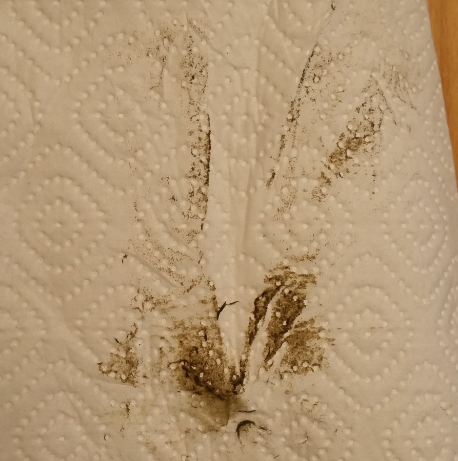

Da es Offtopic ist, habe ich meinen kompletten Erfahrungsbericht in eine Amazon Rezension gepackt:
Wer 7x kocht, hat 1x das gesamte Fett am Filter vorbei geschleust.
Und ich habe keine Montagshaube, da die Funktion von einem Berbel-Techniker geprüft wurde. Mir wurde sogar auf Garantie eine LED-Leiste ersetzt, da eine Diode manchmal blinkte. Die Haube kam aus einem Haushalt, wo der Vorbesitzer verstorben war. Der Schreiner, der die ausgebaut hat, wollte die gewinnbringend verkaufen, aber dessen Mitarbeiter hat die dann beim Verladen verkratzt. Diese Kratzer habe ich dann professionell entfernen lassen, was ja bei Edelstahl auch kein wirkliches Problem ist. Jedenfalls war das und die kostenlose Dreingabe des elektronischen Mauerkastens - den ich gut weiterverkaufen konnte - Grund für den Hammerpreis.
Und dass genug Fett an der Schale und dem Filter vorbei geht, kann man leicht selbst testen. Einfach mal den Filter rausziehen und mit einem Küchenpapier in den Schacht gehen (den meine Frau übrigens auch regelmäßig reinigt):
Siemens Dual LightSlider oder der alte TouchSlider (Multi) - 407017 - 14. Nov 2016 - 01:03
Diese bis heute gemachte Erfahrung und die in meinen Augen mehr als peinliche EU-Fettabscheideklasse B belegen die eher durchschnittliche Leistung dieser Technologie.
Es ist nicht auszuschließen, dass sie im Abluftbetrieb besser absaugt, weil ja auch der Widerstand vom Aktivkohlefilter fehlt, aber die Filter-Leistung ändert sich dadurch ja denke ich nicht. Wobei das bei Abluft ja fast egal ist, weil das Fett ja nach draußen geht.
