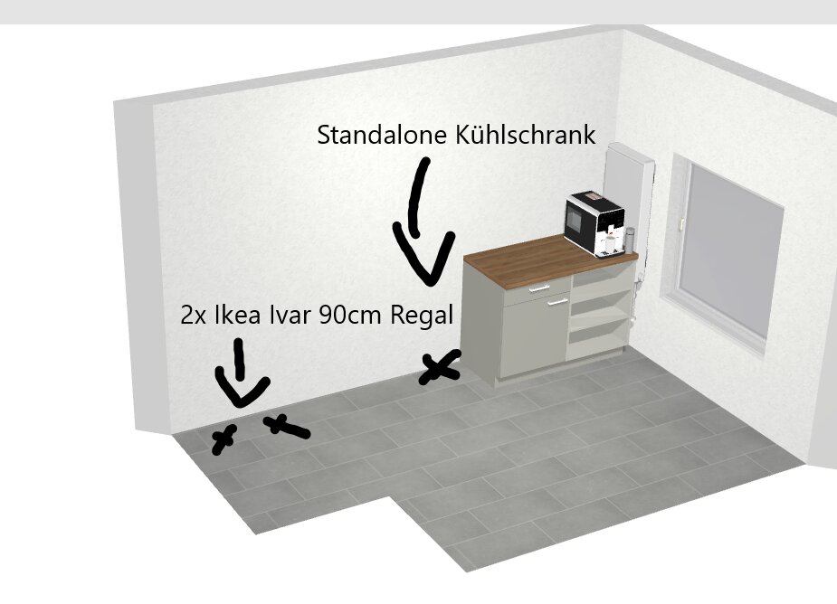

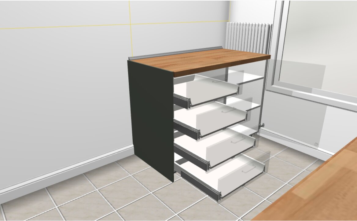

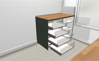

Moin liebe Mitglieder,
meine Freundin und ich möchten uns eine gut passende Küche zulegen. Die derzeitige finden wir nicht so knorke. Gleichzeitig möchten wir keine extrem teure kaufen, weil Mietwohnung.
Da aktuell noch der Mieter in der Wohnung ist, kann ich keine Angaben zu der Art der Anschlüsse (Abwasser / Strom) geben. Geht bitte davon aus, dass diese fix sind. Unsere Mikrowelle, die wir haben, ist leider ganze 50cm tief.
Interessant sind Lösungen der Preisgruppe 1-2. Ihre Eltern haben die Front "Nobilia Touch - seidengrau supermatt". Finden wir sehr schick.
Auch wenn die neue Wohnung riesig ist, gibt es dort leider leider keine Abstellkammer.

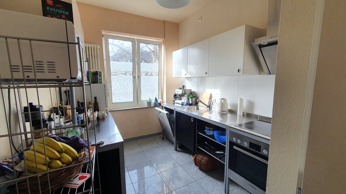

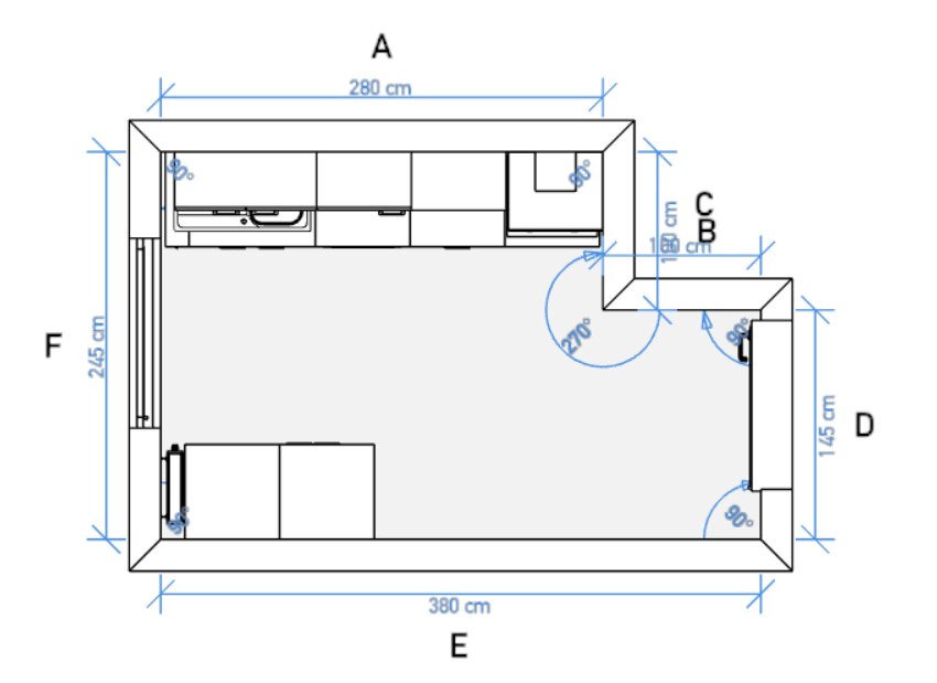

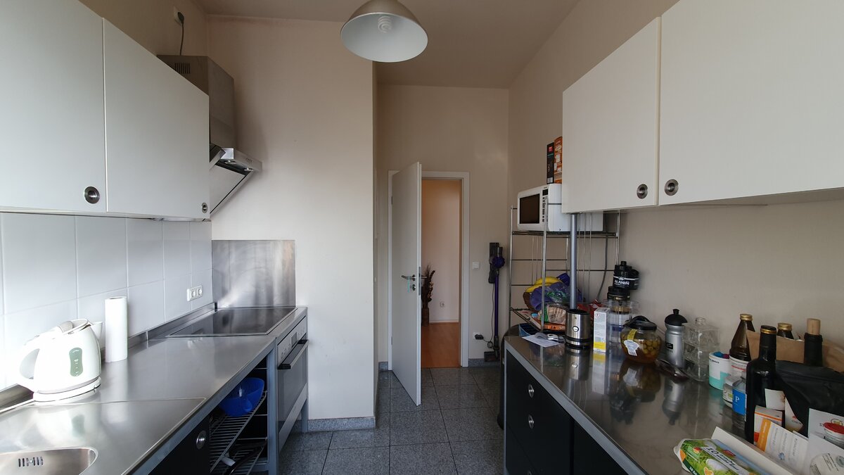

Im Anhang habe ich euch ein paar Bilder mit Grundriss, meiner eigenen online-Planung sowie nem derzeitigen Bild eingefügt.

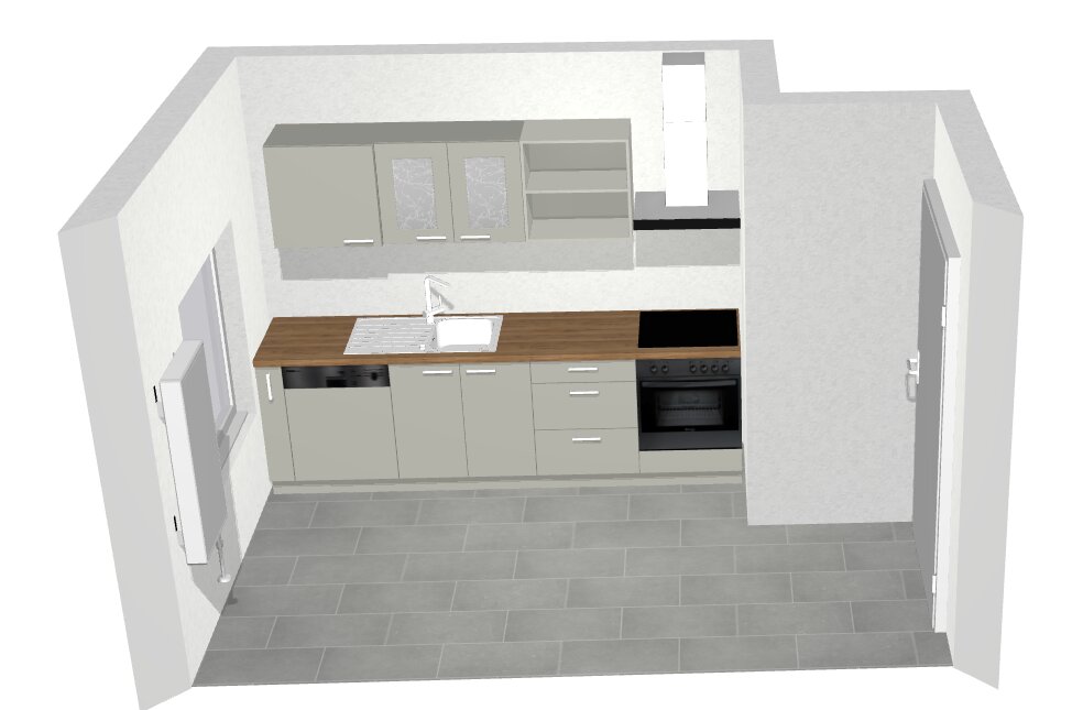

Sooo, jetzt habe ich mir deine Planung etwas genauer angesehen:
Sicher, dass die Spülen/Kochzeile-Wand 280cm lang ist? Die bisherige Küche sieht für mich so aus, als wären da 4x 60cm Elemente nebeneinander gestellt, mit etwas Luft am Fenster, also eher circa 250cm.
Deine neue Planung:
- direkt an die Wand neben das Fenster kannst du keinen Apotheker stellen, da dir beim Öffnen das niedrige Fensterbrett im Weg sein wird. Da muss also erstmal eine Blende hin.
- So ein schmaler Apotheker kostet viel und hat innen nur seeehr wenig Stellfläche (Seitenwände und Mechanik fressen Platz)
- GSP ist okay, braucht aber links eine Wange (wenn der Apotheker wegfällt), auf der die APL aufliegt. Die APL darf sich nicht auf dem GSP aufstützen.
- Den breiten Spülenschrank mit Doppeltür würde ich schmaler machen, maximal 60cm breit,...
- ...zugunsten eines breiteren Unterschranks mit Schubladen/Auszügen.Bester Stauraum überhaupt!
- Herd ist okay da, angesichts des Budgets und da es eine Mietwohnung ist. Direkt neben der Wand kocht es sich nicht aber eigentlich so toll.
Alternative wäre, das Herdkabel vom Elektriker am Wandsockel entlang auf die andere Seite verlänger/verlegen zu lassen. Dann hättest du eine breite Arbeitsfläche neben der Spüle und dort, wo jetzt das Unterschrankteil mit Kaffeemaschine ist, einen breiten Unterschrank mit Kochfeld drauf. Backofen und Kochfeld als autarke Geräte, so dass der Backofen nicht mitwandert.
Ist aber wohl Budget-sprengend.
Ja, kann gut sein dass die Wand ggf. ein paar cm kürzer ist. Meine Freundin hat das mittels Bosch Entfernungsmesser aufgenommen. Wenn es keine 280 sind, dann eher 260?
Da müssen wir unbedingt nochmal präzise ausmessen, wenn der alte Mieter ausgezogen ist.
- Hätte ich mir denken können dass der Apothekerschrank teuer wird :P
- In den Schrank neben dem Herd soll an sich nur Küchenzeugs wie Kochlöffel usw. rein und in die Schubladen dann Töpfe und Pfannen. Unter der Spüle hätten wir gerne unseren MUPL mit Rest, Gelb und ggf. Biomüll. Dazu dann Reinigungsmittel usw., passt das bei 60cm noch?
- Bzgl. des Herds könnte es schwierig werden (wg. der hohen Heizung). In unseren jetzigen Wohnungen ist das Kochfeld ebenfalls direkt neben einer Wand. Wäre aktuell keine große Umstellung für uns persönlich.

Dann also erstmal abwarten, was das Nachmessen ergibt.
Wenn das normale Besteck und Geschirr planunten aufbewahrt werden soll, dann dort nochmal überlegen, ob das Budget nicht doch für einen Unetrschrank mit Auszügen reicht: Schublade für Besteck, Auszüge für das doch ziemlich schwere Geschirr, Schüsseln usw.
Vorräte und Gläser, Kuchenformen, alles, was nicht so schwer ist, in die Hängeschränke.

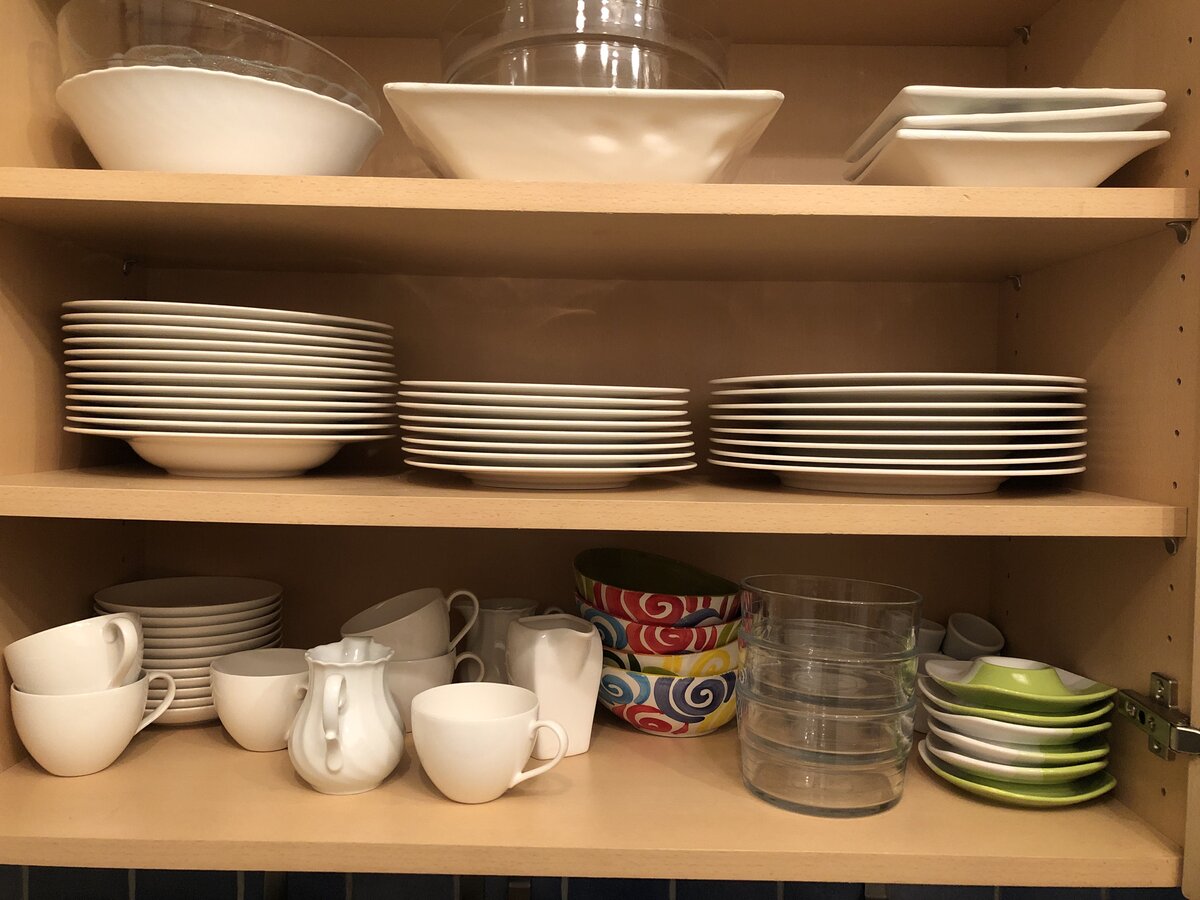

Bei mir und vielen Haushalten stapeln sich 12 Teller übereinander, und zwar bei allen Sorten. Dieses Gewicht summiert sich enorm, das hält nicht jeder Hängeschrank aus. Bei manchen, besonders breiteren als 60cm, können sich die Einlegebretter durchbiegen. Und es gibt nicht nur einen Hängeschrank, dessen Dübel das nicht ausgehalten haben und der schon komplett von der Wand gefallen ist.
In punkto Erreichbarkeit und Augenhöhe: Je nach Höhe Unterkante erreicht man die unterste oder die unteren zwei Ebenen eines Hängeschrankes gut, und da auch nur die vordere Reihe (hinter Müslischalen hat ja noch etwas anderes Platz). Ab der zweiten Ebene muss man die Arme über Schulterhöhe heben, mit dem Tellerstapelgewicht entweder rauf oder runter, was Älteren durchaus schwer fallen kann.
Im Gegensatz dazu hat man in einem Auszug den vollen Überblick, kann auch die hinteren Dinge leicht erreichen, und das Gewicht, das ein Auszug tragen kann, ist deutlich höher. Man muss sich außer für den untersten Auszug weniger bücken als man meint. Wenn man es nicht ganz arg im Rücken hat, geht das locker.

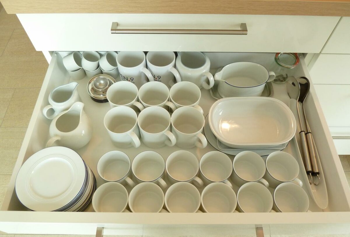

In meinen beiden Hängeschränken habe ich also zB Trinkgläser normal und hoch für alle Gelegenheiten (Wasser, Bier, Sekt), Bechertassen, diverse Teesorten, Kuchenformen.

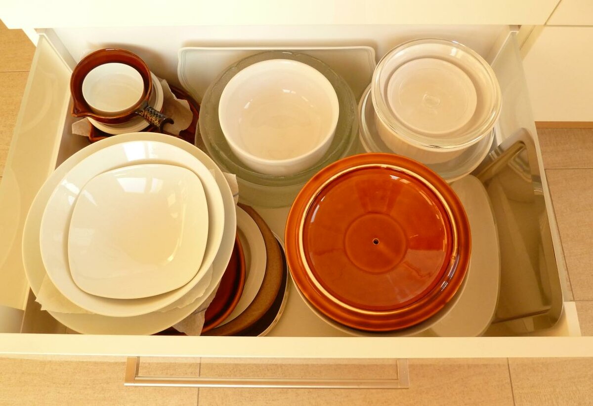

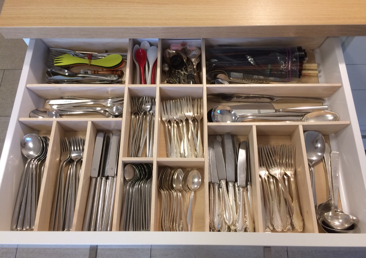

Das Geschirr dagegen in Schubladen und Auszügen (Unterschrank , 80cm breit, 2 Schubladen, 2 Auszüge):
Besteck oben, ist klar (ja, ist viel, ich weiß ;-)) Tassen und Untertassen in einer Schublade!
Teller-Tetris und Schüssel-Tetris

Da hatte ich wohl großes Glück mit meinem 80cm breiten und 90cm hohen OS, denn 12 Teller habe ich auch von jeder Sorte :huch:
