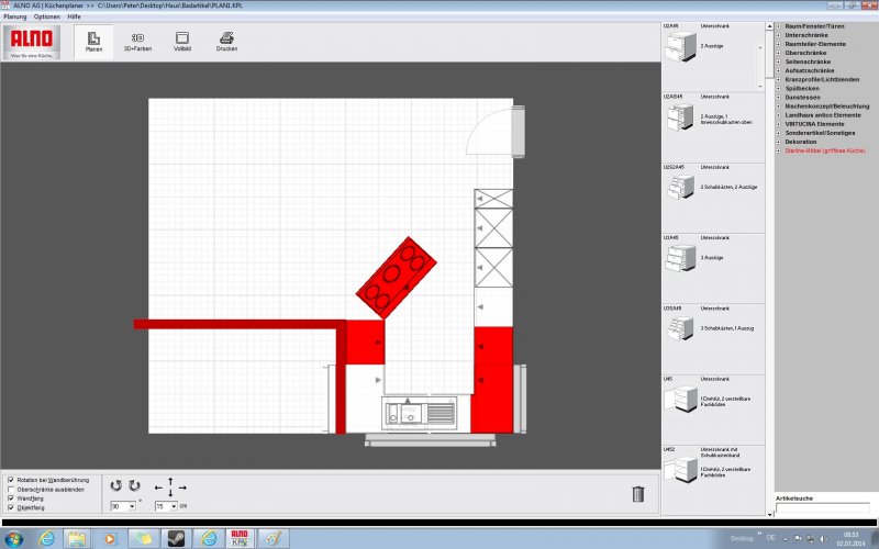

    Ich habe bereits im Alnoplaner etwas versucht, aber so richtig passen dann die Abstände und Ecken nicht*stocksauer*.
    Jetzt wollte ich einfach mal die Küche zur Diskussion stellen.

    Das Kochfeld wie im Grundriss geht so nicht.
    Seitlich und auch hinter dem Kochfeld muss natürlich Platz sein.
    Ich nehme mal an, da sollte eigentlich die überstehende APL für die zwei Sitzpläte sein (und hat im Alno nicht richtig geklappt?)
    Ebenso das breitgezogene Kochfeld, wieviel Zentimeter sollen denn da am Rand tatsächlich sein ?
    Engstelle des Durchgangs !!!!!

    das ging ja fix. Genau wie du es beschreibst.
    das Kochfeld sollte 80 breit 60 tief sein, mit verlängerter Arbeitsplatte zum Esszimmer. Ich habe jetzt mit eine, Block 80 tief und 120 breit versucht, Ich denke so sollte die Dimension sein.
    Der Durchgang wird natürlich sehr eng bzw, ist nicht möglich. Und wenn ich den Knick nach links Schiebe bekomme ich einen "knubbel" der auch komisch aussieht.

    Die APL gibt es ja in 60 - 90 - 120 cm Standard-Tiefen.
    Dann würde ich sowieso eine 90er tiefe APL da nutzen, denn
    warum solltest Du sie da in der Tiefe kürzen lassen (bezahlen musst du sowieso die 90er-APL) und dann bleiben trotzdem nur ca. 30 cm hinter dem Kochfeld übrig, was evtl. noch immer etwas knapp ist, wenn da dann auch noch mal Leute sitzen.
    EDIT: Und selbst ohne sitzende Zuschauer fände ich es sinnvoller für eine Insel 100 - 110 cm zu wählen.
    Dieser Plan mit "um die Ecke biegen" ist noch nicht wirklich ausgereift ;-).
    Knackpunkt "Engstelle".
    Sicherlich kommen noch einige Möbelschubbser und geben Dir da noch viel Input.

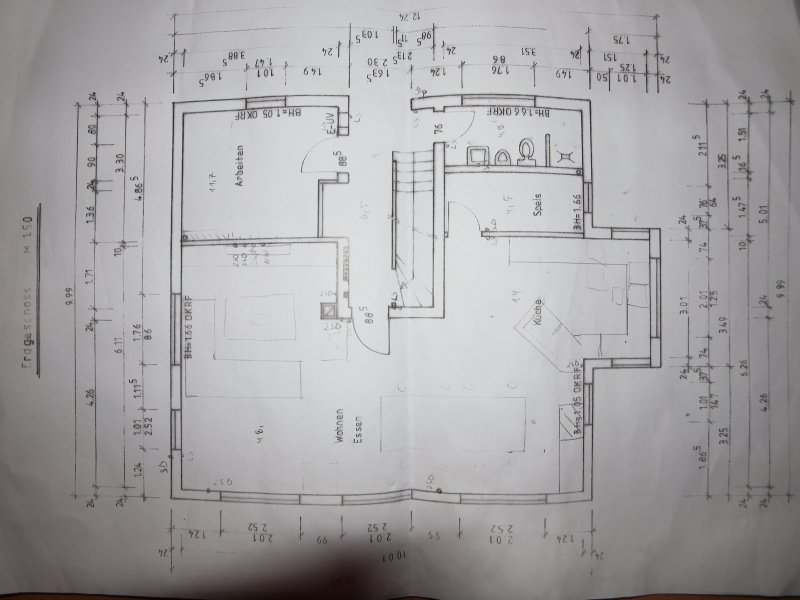

    Kann es sein, dass du den Küchenerker (leider stimmt die Grundrissausrichtung nicht mit dem vermaßten Plan überein ;-) ) im Alnoplaner zu schmal gemacht hast? Da sind es nur 250 cm .. im vermaßten Grundriss sind es 301 cm. Oder stimmt dieser Plan nicht:
    [​IMG]
    Der Esstisch, der dort eingezeichnet ist, sieht recht groß aus. Da es immer Sinn macht, solche Möbel auch mal mit einzuzeichnen ... wie groß ist er denn, der Esstisch?
  7. gammo

    da habe ich im Alnoplaner einen Fehler gemacht :-[. Der Erker ist 3,01 m breit.
    Ich werde auch den Grundriss drehen, damit wir auch über die richtige Richtung reden.
    Den Tisch gibt so nicht in echt. Ich habe einfach mal was in den Raum gestellt für Steckdosen und Schalter an zuordnen.
    Aber die 50 cm mehr, könnten die Ecke möglich machen.
