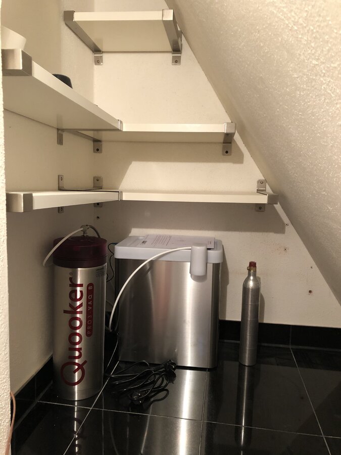

Der reguläre mitgelieferte Schlauch ist 150 cm. Dieser wird nicht reichen. Mein Quooker ist 200 cm entfernt und in der Speisekammer platziert. Dafür kann der Küchenhändler beim Quooker 2 x 1 m Schlauch bestellen. Länger als 2 m sollte der Abstand auf gar keinen Fall, ist aber bei dir nicht der Fall.
