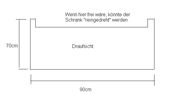

Unter dem Kochfeld habe ich einen Unterschrank mit Übertiefe von 70cm geplant (Korpus 78 - Breit 90) und auch bestellt.
Nun (erst jetzt) ist mir aufgefallen, daß die Tür nur 67cm in der Breite mißt. :oops::rolleyes:
Nun weiß ich nicht, wie so ein Unterschrank von Hinten aussieht. Ist die Tiefe 70cm über die ganze Breite vorhanden, oder sind nur die Seitenwände 70cm tief?
Wenn nur die Seitenwände (und die Schubladen) 70cm haben, bekämen die Monteure den Schrank trotzdem rein. D.h. er könnte wohl "reingedreht" werden.
Ich habe mal ein Skizze gemacht, wie ich das meine.
Grüße Tempo

Die meissten Hersteller haben eine eingerückte Rückwand, so um die 3-4 cm.
Was hast Du für einen Hersteller?

Danke, das ging ja schnell.
3-4 cm könnte allerdings immer noch etwas knapp werden.:(
Sind solche Schränke evtl. notfalls zerlegbar?
Grüße Tempo

erfahrungsgemäß ist die 70er tiefe nicht 70 cm tief... es handelt sich um das Rastermaß Plattentiefe... also 10 cm tiefer als normal 60 cm
bei 60 cm Tiefe sind die Korpusse ja auch nur 55 oder 56 cm tief..
daher wird bei der sogenannten 70er Tiefe der Korpus eine Tiefe von 65 oder 66 cm haben, in Verbindung mit der einspringenden Rückwand sollte der Korpus gefahrlos durch die Tür passen...

Hallo Tempo,
leider ist der Korpus tatsächlich 70cm tief. Die Rückwand hat einen Rücksprung von 4cm. Allerdings nicht der Kochstellenschrank. Bedingt durch den Kabelschutzboden ist im oberen Bereich eine senkrechte 19mm starke Traverse verbaut, der den Rücksprung verringert. Diese könnte man evtl. Heraussägen und nachträglich wieder einsetzen, falls die 66cm reichen.
Zerlegen kann man den Schrank natürlich nicht, da er danach um doppelte Schnittstärke kleiner wäre. :w00t:
