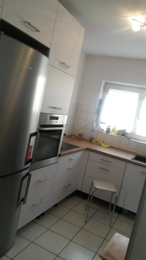

    Die Oberschränke hängen noch nicht. Es ist ein 80 und 60 bis zum Fenster geplant.

    Naja kann man nicht innen in den 80er zwei Seitenwände Rein ziehen auf 60 cm Breite. Wo wird denn Flachlüfter dran gehängt? Am Boden oder an den Seiten?

    Dann füttere beide Schränke um das notwendige Maß auf und verwende deine Siemenshaube

    Hat mein Mann aus irgendwelchen Gründen gesagt es geht nicht. Hatte angst dass aufgeschnittene Rückwand dann kaum zu stabilisieren wäre. Müsste man noch schauen obs nicht zu weit bis ins Fenster rein ragt.
    Wie verstärkt man denn hinten, wenn halbe Rückwand fehlt?

    Wenn sie ohne Rückwand in den Hängeschrankkorpus passt würde ich den Hängeschrank mit Winkeln an den kompletten Korpuskanten entlang an der Wand befestigen. Dann ist definitiv genug Stabilität gegeben.

    Ein speziell für Dunstabzugshauben gefertigter Oberschrank hat auch keine Rückwand und die Stabilität wird bei der gegebenen Planungssituation in keiner Weise beeinflusst.
    Links ist der Hochschrank und rechts hängt ein weiterer Oberschrank.
    Problemlos möglich.

    Wir haben jetzt doch eine Neff Flachschirmhaube bestellt mit normalen Aktivkohlefilter und werden diesen in den 60er Oberschrank einbauen, der 80er Oberschrank kommt dann rechts fast bündig an die Wand, links an Hochschrank dann breite Blende, damit der 60er DAH-OS halbwegs mittig übers Kochfeld kommt. So haben wir weniger Bastelei. CleanAir Modul war uns zu teuer, aber vielleicht schenken wir Schwiegies den, wenn der nächster Kohlefilterwechsel ansteht. Mal schauen.
