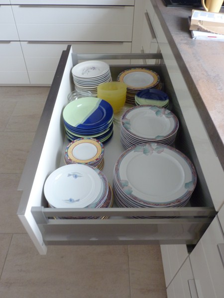

Danke, Tux! Hatte ich vorher nicht gefunden.
Die Antwort dort von hilly (7. Apr. 2011) hat mich irgendwie beruhigt, denn Teller sind wahrscheinlich besonders schwer:
AW: Belastbarkeit von Auszügen
Dieser Fred hat mich veranlasst, den Inhalt des Tellerauszugs zu wiegen: 40kg.
Der Auszug ist 100 cm breit. Also noch genug Platz nach oben?
