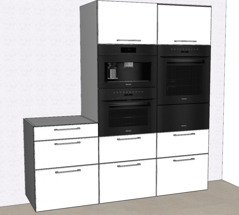

Wir planen einen Neubau mit einer Häcker Küche und die neuen Geräte der Miele 7000 er Serie. Backofen Dampfgarer und Kaffeemaschine. Das maß sollte 60
cm betragen. Jetzt wurde uns gesagt um es schön bündig zu halten bietet Miele keine Blende an, sondern eine Wärmeschublade oder einen Vakuumierer. Hat einer von euch eine Idee wie es trotzdem klappen würde? Oder Tipps und Ideen?Alle drei Geräte sollen nebeneinander stehen.

Wie ist das denn geplant ??
Nebeneinander ? Übereinander ?
Stell bitte mal ein Bild /Skizze ein.

ich würde mal über einen 45cm hohen Backofen nachdenken, evtl. in Kombination mit einem Kombidämpfer statt eines reinen Dampfgarers. Dann habt Ihr 3 45cm hohe Geräte und kommt ohne Maßausgleich aus. Für viele Leute reicht der kleinere Garraum des Kompaktbackofens aus.
Miele hat tatsächlich nur die sehr teure und in den meisten Fällen überflüssige Wärmeschublade im Sortiment. Braucht man dann sogar 2 davon, wird das ein ziemlich teures Vergnügen.

Für diese Situation gibt es zahllose Kombinationsmöglichkeiten. Es kommt darauf an, wie du das machen möchtest. Reicht denn der Platz für 3 Schränke nebeneinander? Bei 2 Schränken und 60er Backofen, 2x 45er Geräten nebeneinander wäre in Verbindung mit der 30er Wärmeschublade auch so was hier möglich.
Jetzt sehe ich es auch.
Optisch ideal ist natürlich mit Wärmeschublade/Vakumierer ,wenn das Budget gross genug ist.
Oder die Variante von @mozart
Ich habe es aber auch schon mit Häckerschubladen und schwarzen Glasblenden /AV5090
gelöst.Die 45er Geräte dann auf den dünnen Miele Geräteboden für ein geringes Spaltmaß.
Kommt auf deinen KFB an
