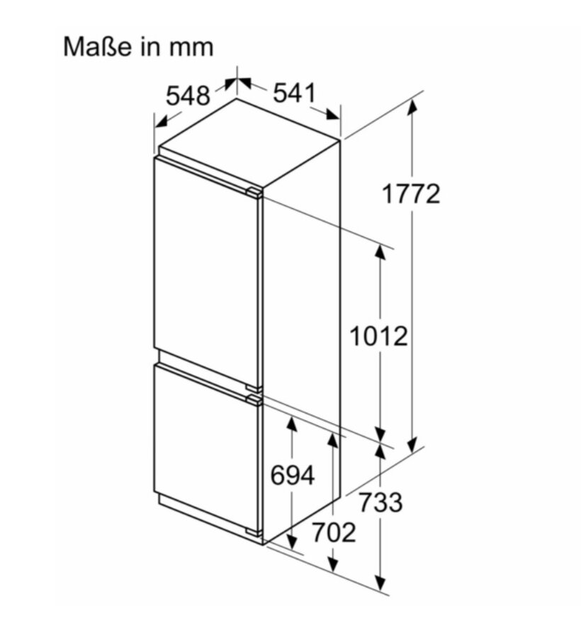

Hallo, kann mir jemand einen wertvollen Tipp geben, wie man die folgende Bosch Kühl-Gefrierkombi in einem Metod Korpus Hochschrank verbaut?

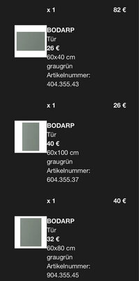

Bestellt wurde der folgende Hochschrank mit entsprechenden Bodarp Fronten (Bild anbei): METOD Korpus Hochschrank/Kühl-/Ofen, weiß, 60x60x220 cm - IKEA Deutschland
Hier das Gerät was verbaut werden muss (Maße anbei). Wird man auch für die Bosch Flachscharniere eine Lösung finden?
Serie | 4Einbau-Kühl-Gefrier-Kombination mit Gefrierbereich unten177.2 x 54.1 cm Flachscharnier​
BOSCH - KIV86VFE1 - Einbau-Kühl-Gefrier-Kombination mit Gefrierbereich unten

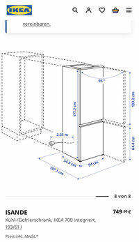

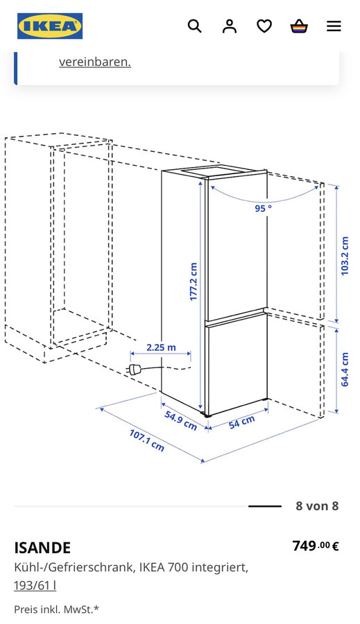

Dieses Gerät von Bosch lässt sich gut mit dem Ikea Islande vergleichen: ISANDE Kühl-/Gefrierschrank, IKEA 700 integriert, 193/61 l - IKEA Deutschland (Maße ebenfalls anbei).

Da der Hochschrank mit dem Kühlschrank aber getrennt von anderen Hänge- oder Hochschränken steht, macht das aber wenig Sinn – denke ich. Optisch gibt es da keine Linie die aufgegriffen werden muss. Daher denke ich, dass eine große Tür oben mit 140cm sinnvoller ist.
Benötige ich denn sonst noch extra Teile? Bestellt wurde ja bereits der METOD Korpus Hochschrank/Kühl-/Ofen, weiß, 60x60x220 cm - IKEA Deutschland so dass ich nur die entsprechenden Bodarp Fronten in 140 und 80 zukaufen werde. Im Innenraum bzw. Korpus unterscheiden sich der Artikelnummer 502.135.70 und die Kombi Artikelnummer 693.171.48 doch nicht, oder?
Und wie klappt das mit der Montage der zwei Fronten an die Flachscharniere? Gibt es dafür noch eine Art extra Montagekit / Montagehilfe (ähnlich dem BEHJÄLPLIG Gleitscharnier für GSP)?

Die Einbaugeräte bringen die Beschläge mit. Du brauchst die passende Nische und die Fronten.
