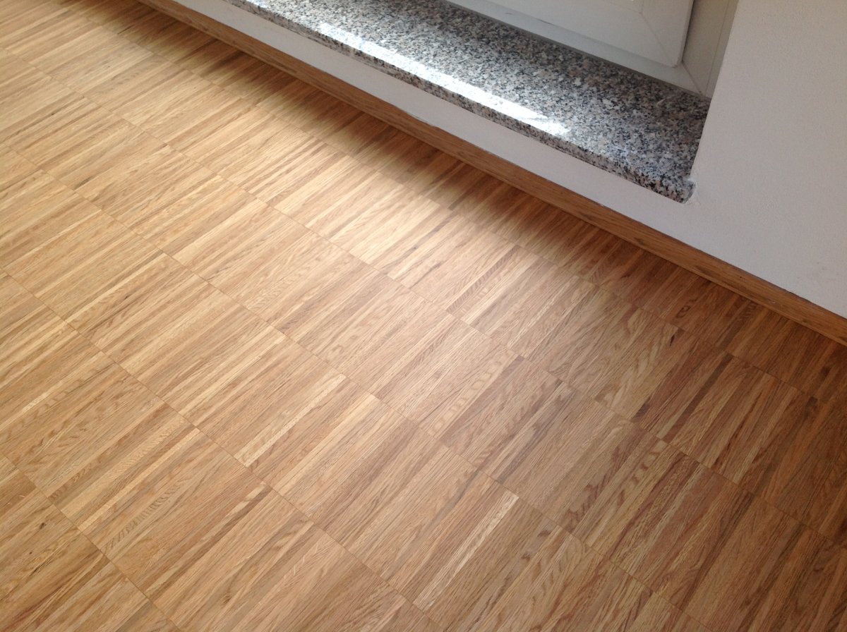

Ob die Entscheidung richtig war, wissen wir erst in ein paar Jahren (und man hat keinen Vergleich!). Wir hatten vorher geölt und gewachst, das war sehr empfindlich.
6.107
Falsch war die Entscheidung bestimmt auch nicht. Der K2 Lack ist gut, und durch die sehr matte Erscheinung fallen Kratzer weniger auf.
Müsste ich zwischen lackieren und lackieren entscheiden, fiele meine Wahl auf diesen. Schön geworden.
