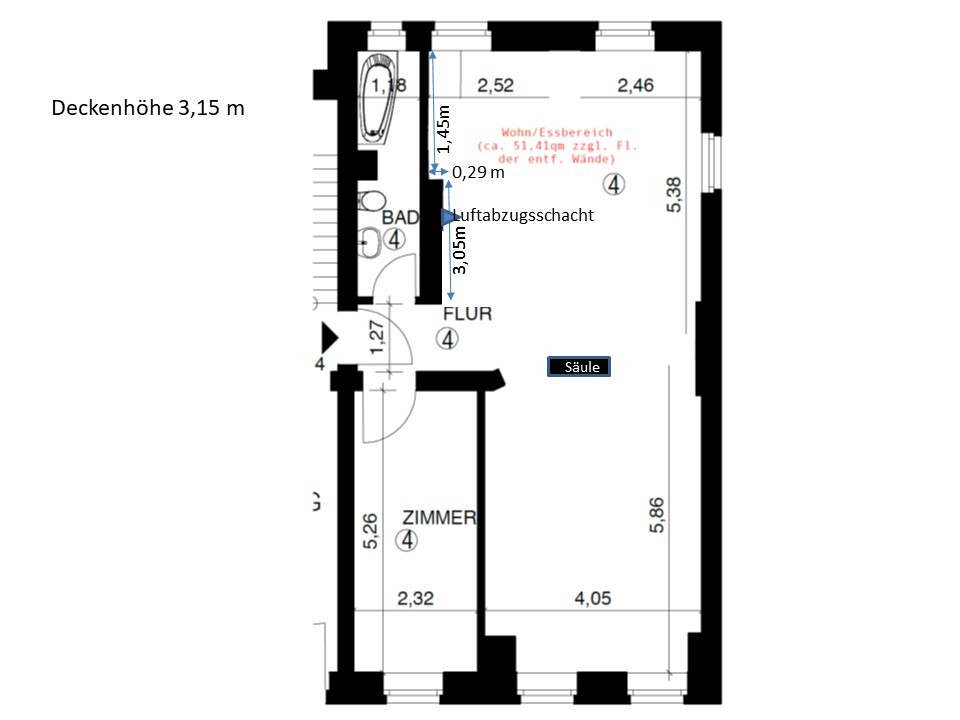

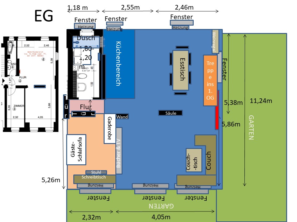

Malt doch Grundriss und Möbel, Dusche usw. Maßstabsgerecht auf kariertes Papier - die bunte Zeichnung hat kaum Ähnlichkeiten mit dem echten Grundriss und die angedachte Möblierung wird nich so wie darin gezeichnet funktionieren.
Wenn Ihr mit Ikea plant, dann solltet Ihr auch den Ikeaplaner verwenden.
Bitte auch die Checkliste richtig ausfüllen: Wie groß ist denn der vorhandene Tisch?
Und wie sind die Abmessungen des Wandvorsprungs planlinks oben? Wie breit und lang ist die Treppe?
Wie herum öffnet sich der Gästesofa? Ich kann mir nicht vorstellen, dass die Möblierung des Gästezimmers funktioniert.

Es gibt keine Tür zum Garten, nur die eingezeichneten Fenster da Denkmalschutz. Die Fenster sind jedoch relativ niedrig und an die rechte Wand kommt auch noch die Treppe, da kommt man gut in den Garten raus, offiziell durch Wohnungstür und Haustür.
Die Treppe wird viertelgewendelt im L, sie führt an der rechten Wand im Essbereich entlang, Treppeneinstieg beginnt am oberen Ende des rechten Fensters. 85 oder 90cm breite Stufen. Geländer und Handlauf in den Raum hinein, mit Setzstufen.
Im Moment sind Ess- und Wohnzimmer noch durch eine Wand getrennt, Küche und Esszimmer auch. Das wird aber geöffnet (zwischen Wohnen und Essen wird aber ein Pfeiler stehen bleiben, da tragend, genaue Position noch nicht entschieden).
Für eine Insel ist kein Platz, denke ich, deswegen die angedachte L-förmige Küche.

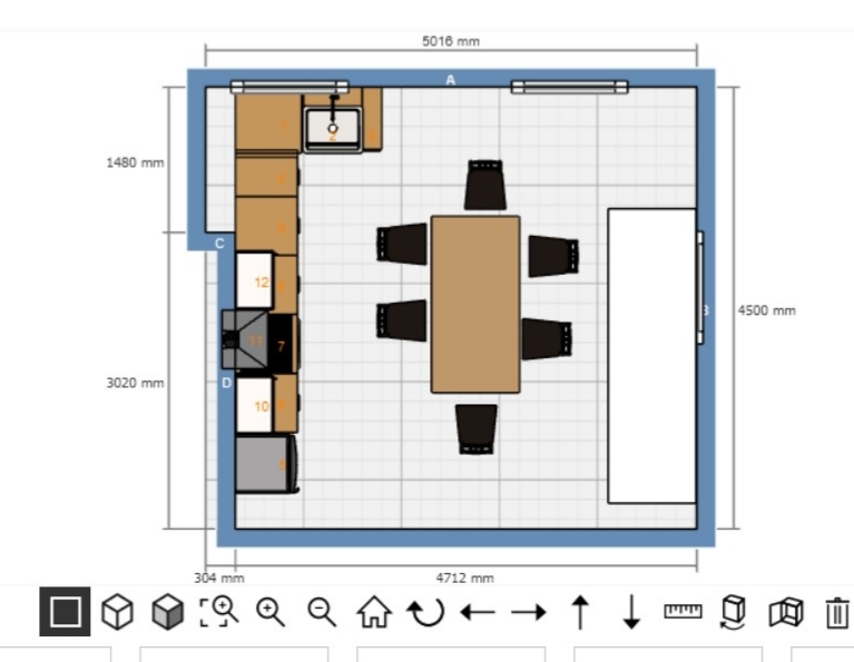

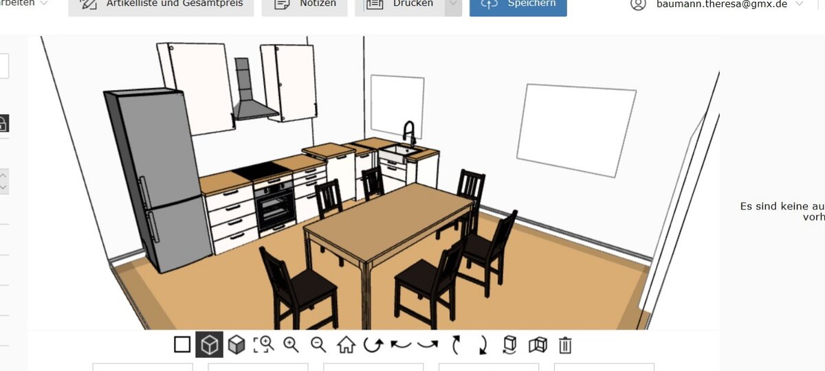

Ich hänge mal eine erste Planung im Ikea -Planer an. Ganz zufrieden sind wir natürlich noch nicht.
Links unten beginnend:
-Standalone Kühlkombi
-60er US mit 4 20er Schubladen, dadrüber 100cm hoher OS
-60er US mit BO und Kochfeld, DA
-60er US mit 1 1 2 4 Schubladen, dadrüber 100cm hoher OS
MW in einem der beiden OS
-GSP 60er
-MUPL in 40er US, 2 mal 40cm Schubladen
- totes Eck 68 cm
-Spüle 60cm
- abschließend 20er US
Besser MUPL und GSM tauschen? Wegen Wasseranschluss?
In der Nische würden wir hier in diesem Entwurf die Arbeitsplatte übertief machen, um den Vorsprung auszugleichen. An die Wand käme ein Regalbrett.
Unsere bunte Raumgestaltung ist nicht maßstabsgetreu (nicht schmal genug), Möblierung sollte aber klappen.
Daybed im Gäste-/Arbeitszimmer wird eine Neuanschaffung, die dann funktioniert. Genauso der Schrank im selben Zimmer. Nur Schreibtisch gibt es bereits in dem Zimmer.
Esstisch ist bereits vorhanden, Maße aber z.Z. nicht bekannt (steht bei Familienmitglied in anderer Stadt im Keller und wartet auf Abholung).

Ja mit den bunten Bildern kann ich auch nichts anfangen.
Die Treppe wird IN den Raum planrechts gebaut, breite ca 1m?
Da bleibt tatsächlich nur ein L übrig.
Wir brauchen die Größe und Position der Säule und all anderen Wandstücke, die verbleiben.

mir kommt die Küchenzeile sehr klein vor für 5 Personen, kann mir gar nicht vorstellen, wie ihr da alles unterbringen wollt.
Zitronenherz
5
Ja, viel Stauraum ist da aktuell wirklich nicht, dafür mehr Arbeitsfläche, als wir bisher hatten in der Mietswohnung (auch L- Form, keine Auszüge in US, 2 OS mehr). Im Moment wird nicht wahnsinnig viel gekocht (Salate, Suppen, einfache Ofengerichte, Nudeln), ich backe aber gerne, und wenn die Kinder größer werden und wir mehr Muße haben, darf sich das gerne ändern hin zu etwas aufwändigeren Mahlzeiten. Wenn also jemand eine gute Idee zur besseren Raumnutzung hat, freue ich mich.

Fensterbreite und die Wandabschnitte dazwischen
naja, aber irgendwo muss man einen Topf, eine Pfanne, ein paar Teller, Glässer, Tassen, Schüsseln, Babykram und ein paar Lebensmittel verstauen.
Naja, mit den Maßen von der Fensterwand und der vermaßten Säule kann man dann schauen, was machbar ist.
Messe auch wieviel Platz planrechts bis zur Treppe ist.
