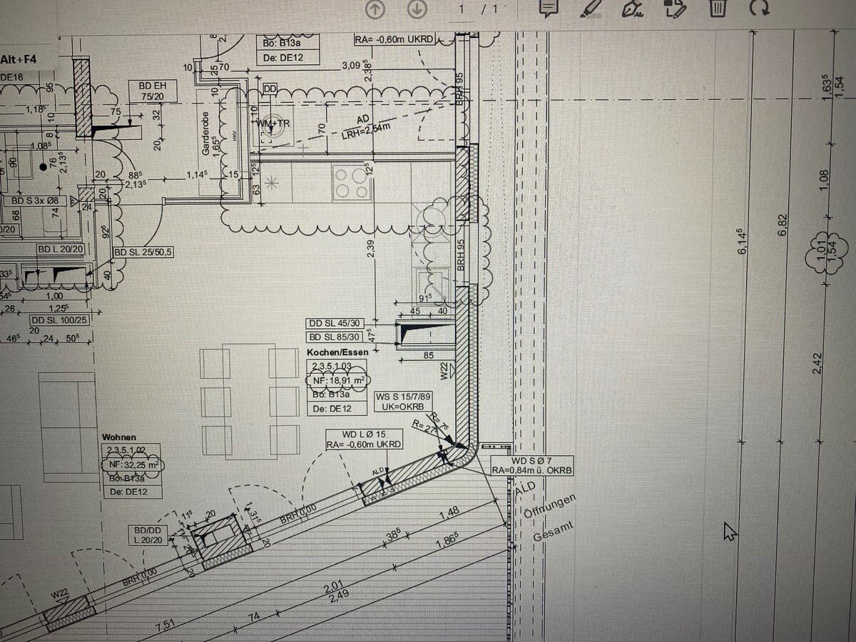

Guten Tag liebe Forumsteilnehmer,
wir müssen vor Fertigstellung unserer Wohnung die Planung der Küche abschliessen.
Wir haben im Anhang eine erste Planungsidee zu Papier gebracht, wären aber für Hinweise dankbar.
Wir sind für alle Ideen offen, ergonomisches Arbeiten und viel Stauraum mit vorwiegend Auszügen (auch in den Hohen Schränken) ist uns jedoch wichtig.
Es soll eine moderne Küche werden.
Abzug soll neben oder im Kochfeld eingebaut werden.
Vielen Dank und viele Grüße
Si

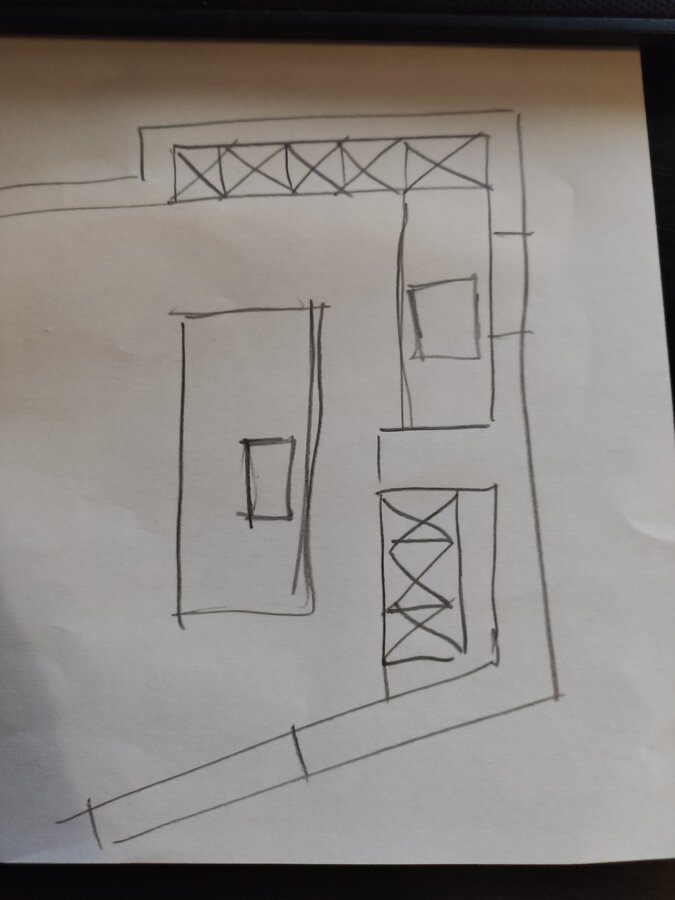

Anonymaus
276
Ich würde es eher so machen, kann aber keine Maße in deinen Plan Rauslesen also erstmal nur grob skizziert. Deine geplante Fitnessküche mit ständig um die Halbinsel rumlaufen finde ich nicht so praktisch.

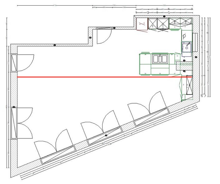

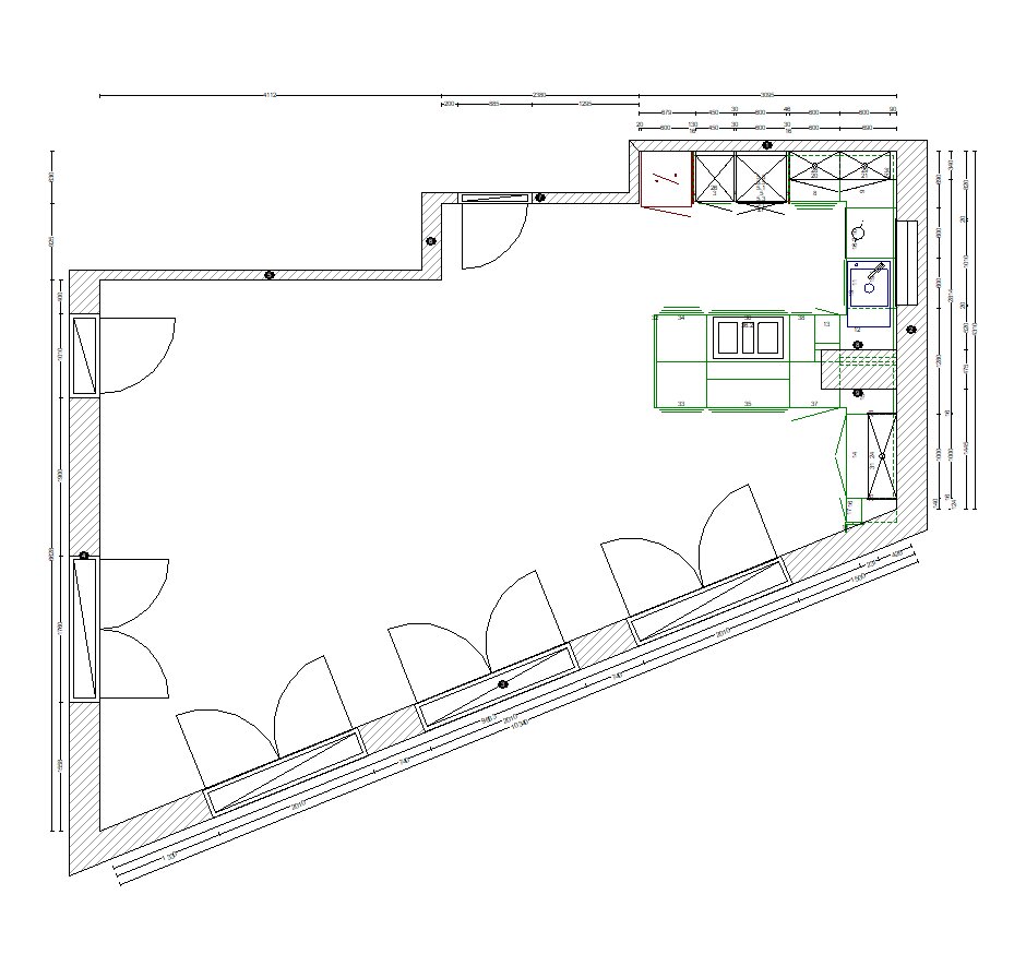

€50k und dann ein Solo KS in der Ecke? in der Checkliste schreibst du Einbau-KS.
Du schreibst überstehende AP, im KFB Plan sehe ich davon nichts.
Habt ihr die Arbeitshöhe getestet? erscheint mir etwas zu niedrig für die kleinere Person.
Wie groß soll der Esstisch werden und wo soll er wie stehen? vielleicht kannst du das mal grob im Etagenplan einzeichnen.
Bitte stelle die KFB Planung als pdf Datei ein, man kann die Maße nicht lesen. Anhand des Etagenplans kann ich auch nicht erkennen, wie lang das Wandstück planunten ab Schacht ist. 145cm?
Wie breit ist der gesamte Raum an der breitesten Stelle?

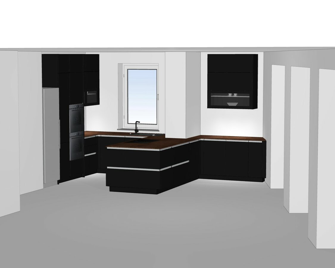

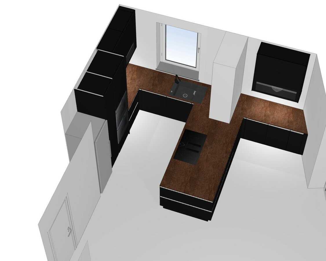

Zur Planung selbst. Eine Insel sehe ich im offenen Raum eigentlich als Alternativlos an. Es ist optisch deutlich moderner, bietet die größte Bewegungsfreiheit und ist sehr kommunikativ insbesondere im Familienalltag. @Anonymaus hat schon einen guten Vorschlag gemacht. Auf die Feinplanung und Details kommt es an.
Die Hängeschränke sind über die ganze Planung verstreut und wirken sehr klobig. Mit Hängeschränke würde ich eher sparsam umgehen. Dann lieber einen Hochschrank mehr und nur ein Board als Deko, ist deutlich moderner.
Bei den Geräten würde ich dir von zwei mal Dampf abraten. Nimm am besten einen Dampfbackoben mit Festwasseranschluss und einen normalen Backofen mit Pyrolyse . Bei dieser Kombi hast du alle Möglichkeiten und den geringsten Reinigungsaufwand. Miele ist da schon gut. Gaggenau würde ich bei dem Budget prüfen, weil Gaggenau einfach sehr gute Geräte hat.
Welche Arbeitsplatte wollt ihr? Stein oder Keramik sind sehr schön. In diesem Fall braucht ihr keine Abtropfe und könnt eine weniger auffällige Spüle nehmen.
Kühlschrank würde ich auf jeden Fall integrieren, wenn ihr mit dem Fassungsvolumen auskommt.

Wie lang ist der Raum insgesamt ohne die Schräge gemessen (rote Linie)? Auf dem Grundriss kann ich die Zahlen nicht entziffern.
Zum gemeinsamen kochen ist in dem Plan nicht genug Platz, da wäre eine Lösung mit Insel, wie in #2 viel besser.
Aber dafür muss der Esstisch weiter nach links, deshalb die Frage, ob dann noch genug Platz für das Wohnzimmer ist.

Ein Tisch 100x200 für 8 braucht min 280 x 380cm Platz. Ab Tischkante min 90cm bis zu Möbel oder Wand. Zeichne das mal ein.
Von welcher Insel sprichst du? wie ausgerichtet? Dies ist ein Mitmachforum, da muss etwas mehr von deiner Seite kommen als wie 2 Sätze. Dein Eingangspost ist auch kurz gehalten. Andere malen und zeigen x eigene Vorschläge, die man dann diskutieren kann. Wir wissen nicht, was euch wichtig ist außer der Optik oder was ihr wollt.

Hm, es fehlen leider viele Informationen und Maße für eine ordentliche Planung. Ich glaube @Anonymaus stellt sich das etwa so vor:
Die Insel ist jetzt mit 2,4 x 1,20 m eingezeichnet. Die kann aber auch 3 m werden und dann könnte auch das Spülbecken mit drauf. Die hohen Geräteschränke habe ich einfach an die Vorderkante Schacht vorgezogen und mit Trockenbau zugemacht. Wofür ist eigentlich dieser üppige Schacht da mitten in der Küche gedacht? Kann der nicht kleiner werden oder woanders hin?
Mit 3 m Insel könnte das auch so aussehen.
