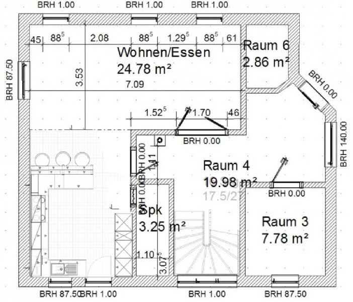

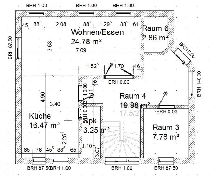

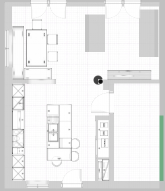

Hallo liebe Forumsleser,
wir sind dabei uns den Traum vom eigenen Haus im nächsten Jahr zu erfüllen.
Die Küchenmaße, sowie unsere Ideen haben wir im Anhang hinterlegt, da es jedoch Neuland für uns ist und wir eine möglichst moderne und praktische Küche mit möglichst wenig Fehlern haben wollen, hätten wir gerne eure Hilfe.
Die Terrassentür sowie das Fenster können an dieser Wand noch verschoben werden, die Anschlüsse sind frei wählbar und ebenfalls Steckdosen sind noch keine fest geplant.
Vom Bodenbelag hätten wir gern anthrazitfarbene Fliesen, aber auch hier ist noch nicht das letzte Wort gesprochen. Sind uns auch noch nicht einig ob eine weiß/schwarze Küche nicht insgesamt zu dunkel wird.
Neben der Küche befindet sich noch eine Speisekammer (Schiebetür) - hier sollen dann auch Mikrowelle und Brotscheidemaschine unterkommen, damit die nicht in der Küche rumstehen müssen.
Vom Essbereich ist die Küche durch eine verschiebbare Glasabtrennung abgetrennt, so kann die Küche im Bedarfsfall auch geschlossen werden.
Wir hoffen wir haben nicht allzu viel vergessen und freuen uns auf eure Tipps und Verbesserungsvorschläge. *clap*

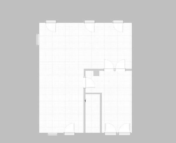

Ich habe einmal den Grundriss angelegt und bitte dich die Maße zu kontrollieren, da teilweise die Maße und Abstände von mir geschätzt wurden. Auch habe ich die Ausrichtung dem eingestellten Grundriss angepasst.
Ich sehe keinen Stellplatz für eine Eckbank. Wo habt ihr diese angedacht?

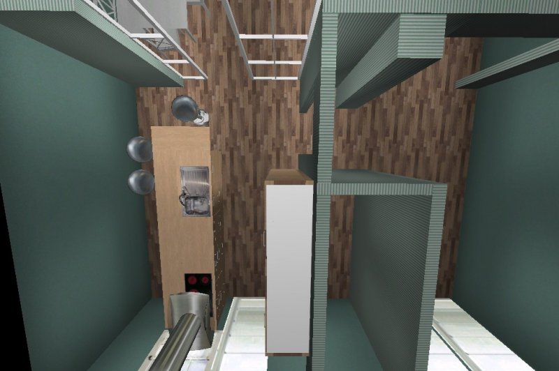

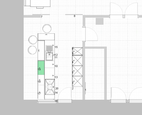

Und was genau soll denn in die Speisekammer?
Wenn ihr da u.a. die Brotschneidemaschine hinstellen wollt, braucht ihr ja sowas wie Unterschränke mit 60 cm Tiefe - allerdings hat man dann so gut wie keinen Platz, davor zu stehen oder die Schränke zu öffnen!?
Schmidt84
4
AW: Offene Küche im Neubau
Wow
Jetzt passt der Grundriss, nur die Türen sind noch etwas anders. Die Küchentür öffnet in Richtung Diele, und die Speisekammertür ist ja wie gesagt eine Schiebetür.
Die Essecke wäre vorgesehen in den Bereich der Glasabtrennung. Also wenn zwischen Küche und Esszimmer diese schiebbare Glasabtrennung mit 1m Paneelen (4 Stück) wäre, würde in diese Ecke an der linken Wand an der Glasabtrennung die Eckbank stehen. Also ein Teil der Eckbank würde unter das Fenster an der linken Wand reichen. (Ich hoffe das war jetzt nicht zu verwirrend geschrieben).
In die Speisekammer sollte eigentlich nur ein offenes Regalsystem für Vorräte und wie gesagt Mikrowelle und Brotschneidemaschine. In etwa 50cm tief - dann hätte man noch 60cm um davor zu stehen. Und dann Schiebetür zu und alles ist versteckt.
So zumindest der bisherige Plan... ;-)

Wenn Mikrowelle und Schneidemaschine der einzige Grund für den engen Schlauch sind, dann könntest du das auch in einen Hochschränke hinter eine Lifttür stellen.
Abgesehen davon frage ich mich, wo in diesem relativ großen Flur ein Platz für Garderobe sein soll? Die Tür zum "Raum 6" - vermutlich WC - wird ja auch nicht zum Wohnzimmer, sondern zum Flur zeigen, oder?
Gibt es einen Keller oder wird es noch Abstellfläche unter der Treppe geben?

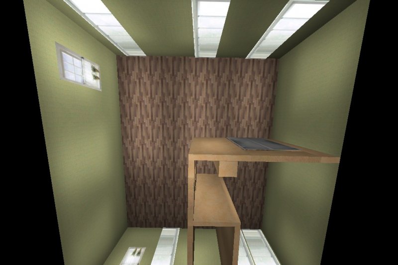

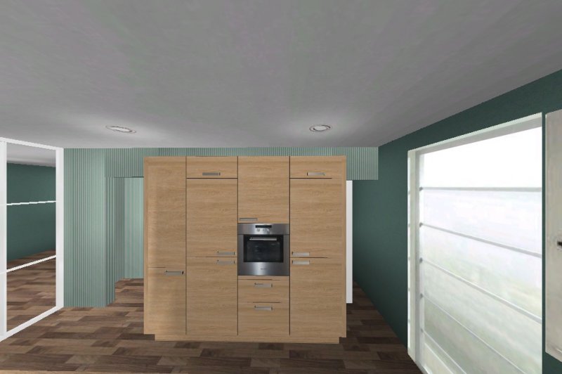

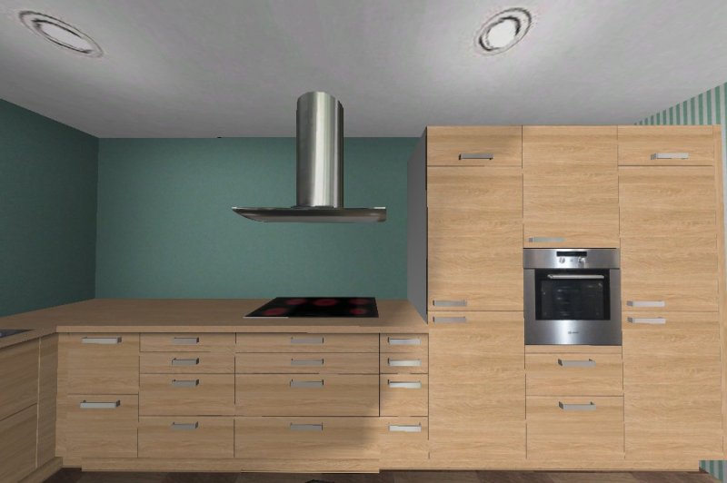

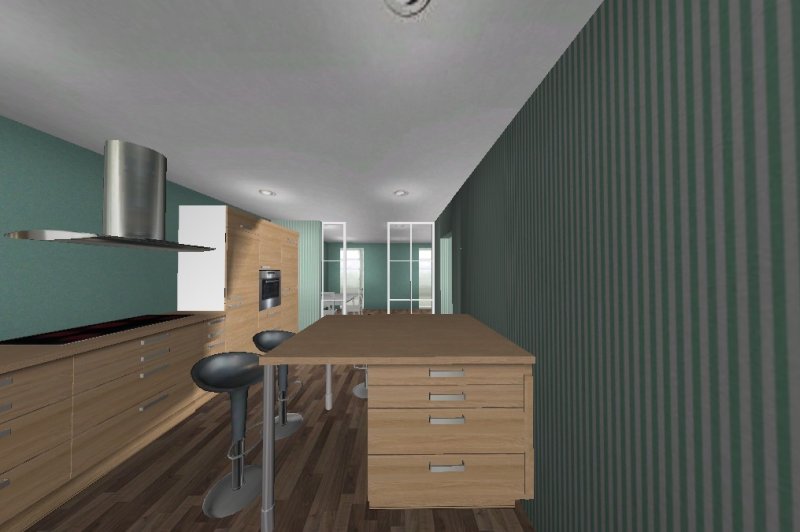

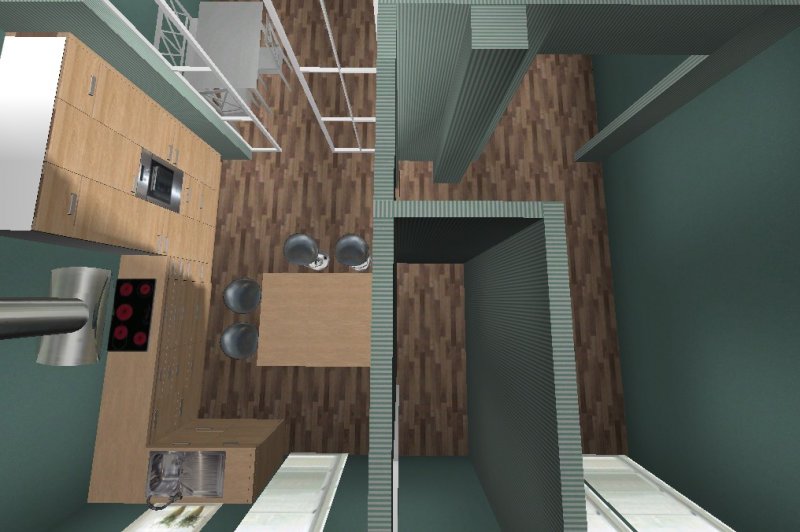

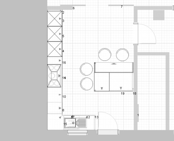

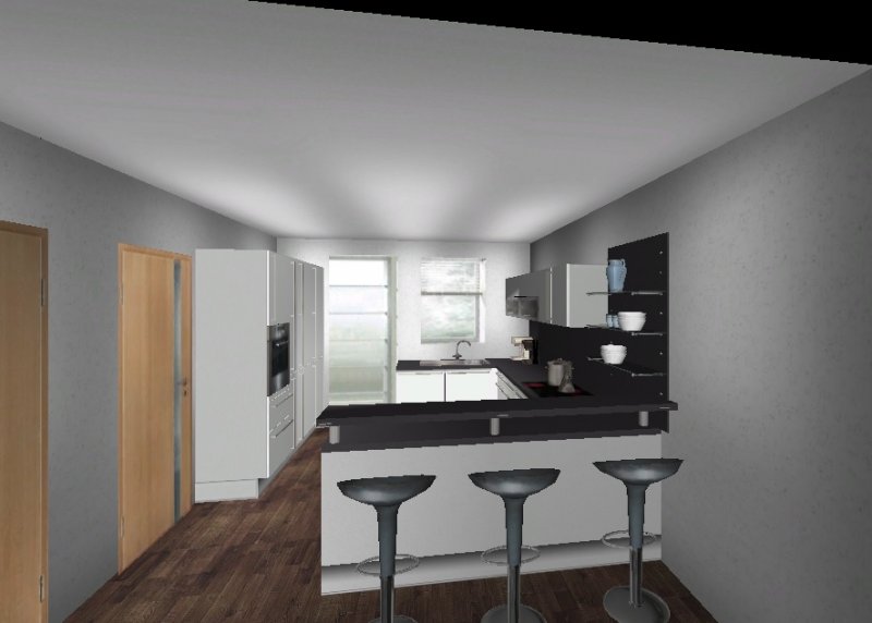

Ich habe einmal geschoben, bin aber mit dem Ergebnis nicht so ganz zufrieden. Es ist ein vertrackter Grundriss. Für ein L oder U mit den HS planrechts finde ich, dass in der Mitte zuviel freier Platz wäre. Den Eingang zur Speisekammer habe ich nach planunten verschoben, damit keine Kollision mit der Terrassentür entsteht und das Fenster vergrößert.
Beginnen planrechts oben:
seitliche Verkleidung
45er Vorrat mit Innenauszügen
Kühlschrank
BO
Tiefkühlschrank
Offene Küche im Neubau - Anschlüsse frei wählbar - 265905 - 23. Okt 2013 - 10:54
Halbinsel, planunten beginnend:
Blende
GSM
2 x 90er Auszug, Kochfeld im Verhältnis 2:1 augesetzt
30er Auszug 3-3 für Müll unter der Arbeitsfläche
60er Spüle 3-3
GSM
39 cm übersehende Arbeitsplatte
gegengestellt ab planunten, tiefenreduziert auf 39 cm:
Blende
80er, 60er und 80er Drehtürschränke
überstehnde Arbeitsplatte

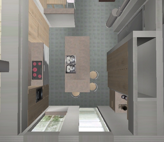

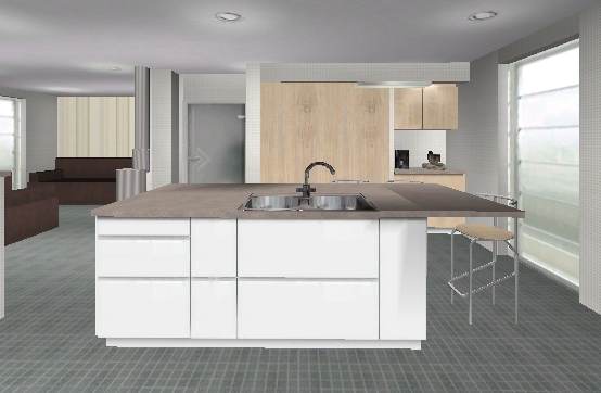

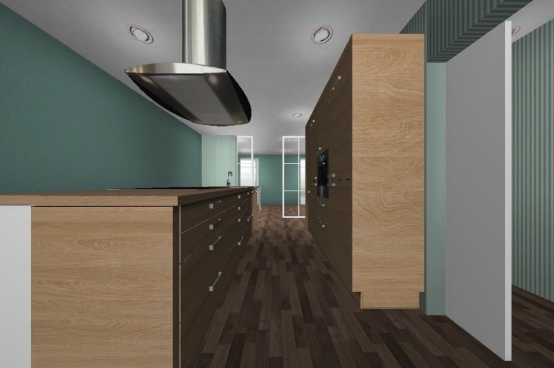

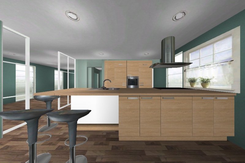

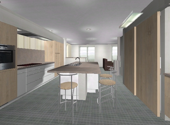

Nun noch eine andere Planung, dabei den Anschlag der Terrassentür gewechselt.
Vorteil dieser Planung, eine schöne Vorbereitungsinsel mit mindestens 4 Sitzplätzen.
Nachteil ist, dass der Zugang zur Terrasse oder Speisekammer um die Halbinsel führt.
Beginnend planlinks oben:
Tiefkühler
BO
Kühlschrank
30er Auszug 1-1-2-2 oder Drehtür für Backbleche und Bretter
90er Auszug 1-1-2-2 mit Kochfeld
60er Auszug 1-1-2-2
45er Auszug 3-3 für Müll unter der Arbeitsplatte
tote Ecke
Offene Küche im Neubau - Anschlüsse frei wählbar - 265908 - 23. Okt 2013 - 11:12
planunten, ab toter Ecke
60er Spüle 3-3
GSM
Halbinsel:
90er Auszug in Übertiefe 75 cm 1-1-2-2
Arbeitsplatte 155 lang x 114 breit mit mindestens 4 Essplätzen

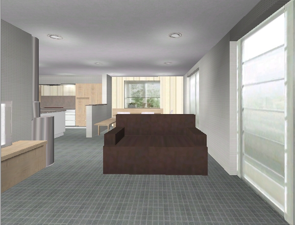

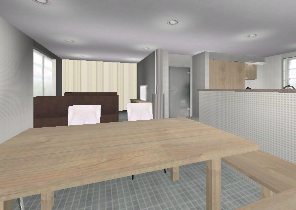

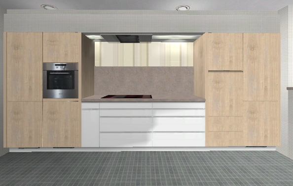

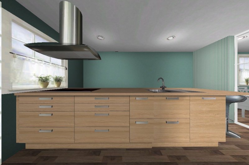

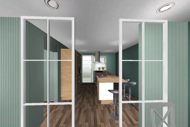

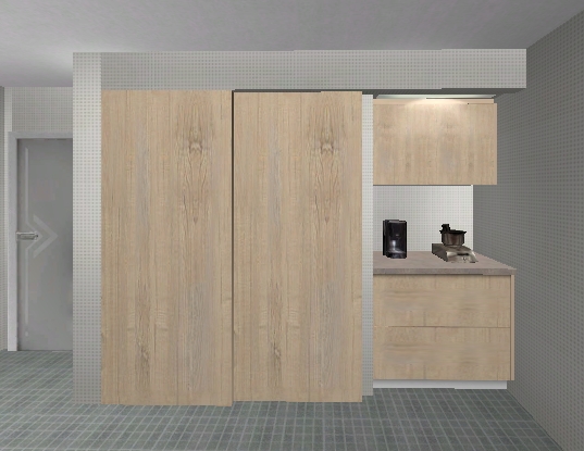

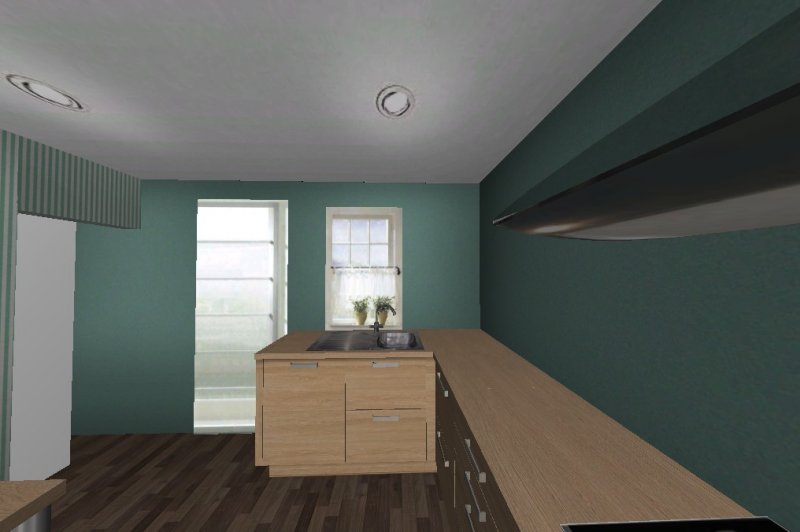

Ich denke auch, dass hier die Speisekammer ein großzügige Lösung eher etwas verhindert und habe sie mal gestrichen ;-) *kiss*
Kücheneingangstür jetzt auf der Linie der Treppenwand.
Trotzdem planlinks eine Nische angedacht, ca. 70 cm Tiefe. Gute 100 davon für den "offiziellen" Abstellplatz von Kaffee- und Küchenmaschine mit Hängeschränken z. B. auch für die guten Gläser. Daneben dann noch eine Nische, die dann mit Ikeamöbeln und Arbeitsplatte etc. für Schneidemaschine, Friteuse, Mikrowelle etc. ausgestattet werden kann. Da kann ich mir durchaus unten nur Regale vorstellen, in denen Getränkekisten stehen oder in Körben dann Zwiebeln etc. oder ähnliches. Davor dann eine 2-teilige Schiebetür, die bis vor den 100er Bereich geschoben werden könnte.
Die Schiebetür zum Essbereich würde ich allerdings sparen. Die Raumtiefe ist dort mit 353 cm eh nicht besonders groß und das macht den Raum dann schon sehr klein.
Ich habe mal angenommen, dass evtl. auch ein Schwedenofen oder so gestellt werden soll und die gesonderte Tür zum Wohnbereich gestrichen *kiss* . Es ist trotzdem noch ein kleiner Wohnbereich. Sofas jetzt 1x230 cm breit und 1x180 cm breit sowie ein kleines TV-Board an der Wand, wo sonst die Tür sein soll.
Die Sitzecke ist von der Küche durch eine 70 cm tiefe raumhohe Wand mit anschließend ca. 140 cm in 110 cm Höhe abgetrennt.
Dann paßt planlinks eine schöne Zeile:
- TK-Schrank
- Hochschrank mit Backofen
- 30er mit Ölen/Essig und kleineren Kochvorräten
- 2x90er, einmal davon fürs Kochfeld .. Achtung, hier Rasterung 1-1-2-2 verwendet, denn mit der Arbeitshöhe von 94 cm sollte man auf jeden Fall einen 6-rasterigen Hersteller wählen --> 6 Raster - was heißt das?
- hochgebaute GSP (gesonderte Wasser/Abwasseranschluß erforderlich)
- Kühlschrank .. damit auch in Nähe des Essplatzes

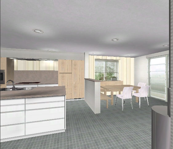

Dann eine Insel aus:
- 60er Auszugsunterschrank
- 30er Bio/Restmüll direkt unter der APL ... der zweite Auszug dann z. B. für Gelber Sack Müll/Altpapier:
- Der Spülenschrank als 90er, damit man statt 1 Becken und Abtropfe einfach 2 große Becken wählen kann. Abtropfen können Sachen auch in einem Becken, sie sind damit aber gleich etwas aus der Ansicht von Ess-/Wohnzimmer entfernt.
Im oberen Auszug dann noch Platz für eine kleine Putzreling, der untere Auszug ist Stauraum:
[TABLE="width: 363"]
[TR]
[TD]
[/TD]
[/TR]
[TR]
[TD]
full
[/TD]
[/TR]
[/TABLE]
- 30er für ausziehbaren Handtuchhalter/senkrechtes Einstellen gerade nicht benötigter Backbleche etc.
- 60 cm APL-Überstand.
Von hinten 2x80er Auszugsunterschrank ... jede Menge Platz insbesondere für Geschirr, Besteck, Tischdeko, evtl. auch Spiele usw. Daneben noch ein 50er Mäuerchen an dem der Wasseranschluß montiert sein kann.
Der so entstehende Sitzplatz in der Küche ist deutlich vom Esstisch getrennt, gemütlich, weil man nicht wie die Hühner auf der Stange sitzt und in der Nähe der Kaffeemaschine :cool:
__________________________Die Fenster habe ich übrigens auch mal deutlich breiter gemacht, denn ein Maß von 88 cm für Fensternischen ... das werden dann richtig schmale Fenster, nicht besonders schön.
