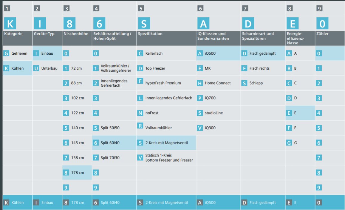

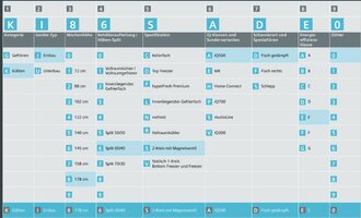

verständlicher ist das so, Beispiel SIEMENS

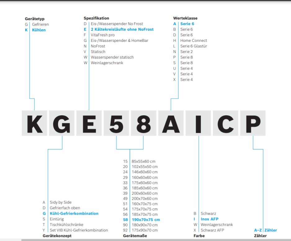

Bosch macht das nicht so schön
diese Typenbezeichnungen findet man in den jeweiligen Katalogen
