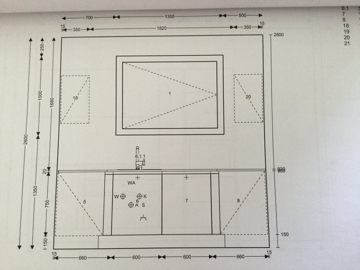

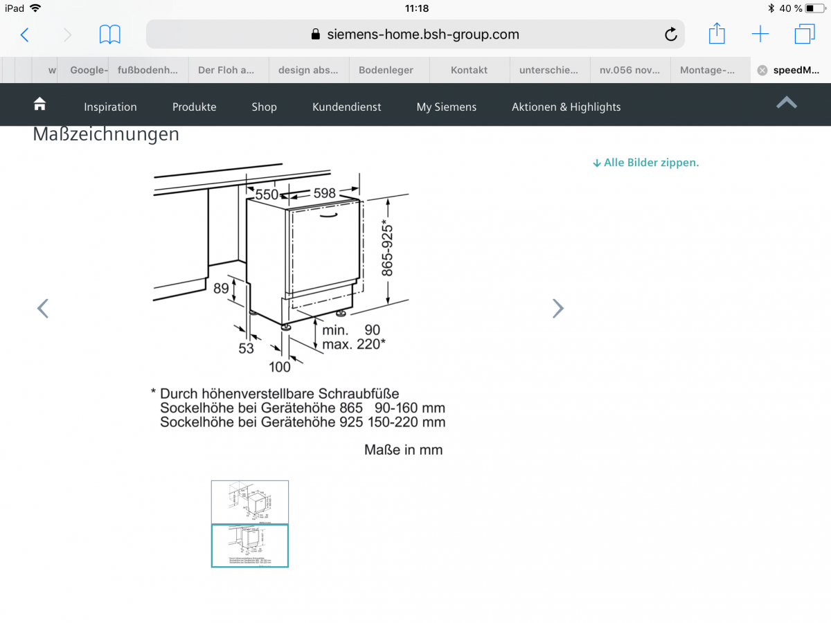

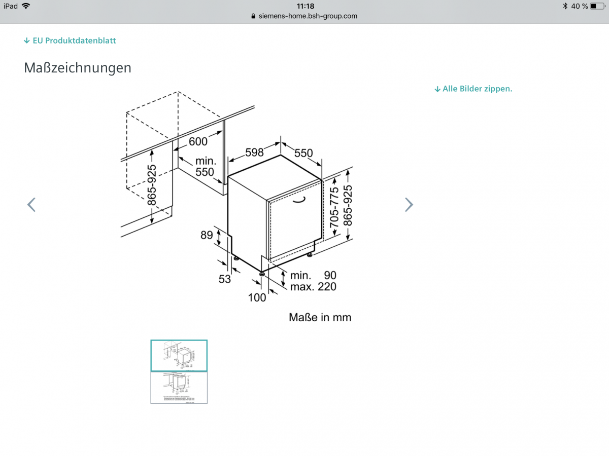

Wir bekommen eine Nolte MatrixArt grifflose Küche (Sockel 150mm, Korpus 750mm, Steinplatte 20mm)und würden gerne einen Siemens XXL Geschirrspüler SX878D26PE einbauen. Nun sagte man uns im Küchenstudio das die nicht möglich wäre ohne die Griffleiste zu unterbrechen. Der Geräteverkäufer meinte das dies sehr wohl ginge...nun renne ich vom einen zum anderen und beide bleiben bei ihrer Meinung. Der Küchenverkäufer zeigte uns die Beschreibung von Nolte in der steht das ein Einbau von XXL Maschinen erst ab Sockelhöhe 170mm geht. Der Geräteverkäufer zeigte uns die Einbaupläne vom Siemens Gerät laut dem dies funktionieren sollte. Ich habe mal die Pläne angehängt
Für mich sieht es schon so aus als würde das XXL Gerät passen.
