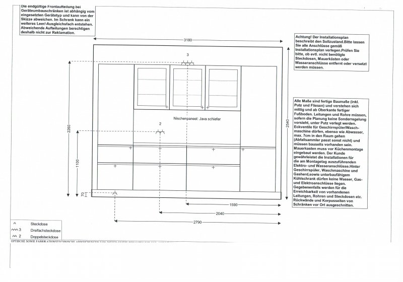

Nachdem ich mir dann die Auftragsbestätigung (11 Seiten) und den Anschlussplan mal zur Brust genommen habe kamen die ersten Zweifel am Berater hoch. Da fehlten plötzlich die in der Arbeitsplatte versenkten Steckdosen und statt dessen hatten wir die in der Wand/Nischenverkleidung.
Der Müllsammler hatte nur einen statt 2 Behälter. Das konnten wir aber schnell lösen- wird geändert und kostet nichts extra. Prima :-)
Eben gerade habe ich dann gesehen, dass ich morgen wegen einem Voratsschrank reklamieren muss- das wird wohl leider nicht so einfach werden! Es sollte ein 210er Schrank mit Voratskörben sein und bestellt haben wir einen mit 4 Innenschubkästen, einem festen und 3 verstellbaren Böden. Über so einen Schrank haben wir nie gesprochen. Ich denke da haben wir Pech gehabt und die Planerin hat die 400€ Nachlass wieder rausgeholt- so fühlt sich das auf jeden Fall an! Sei´s drum - ich werde mich darüber nicht ärgern, meine Frau aber sicher schon. Mal sehen wie wir das klären
Die Elektroinstallation wird größtenteils im Sockelbereich und hinter den Seitenschrankpassleisten in Kunststoffrohren mit Schellen an der Wand befestigt und mit Aufputzdosen (40mm tief) realisiert. Die Steckdosen für die Beleuchtung der Hochschränke wird direkt über den Schränken auch in Kunststoffrohren aufputz verlegt. Von unten ist das nicht zu sehen. Ist vom Elektriker mit dem Küchenstudio so besprochen.

Ich kann zumindest sagen, dass ich es gut finde, dass die Steckdosen nicht in die APL kommen, das sind nämlich auch gerne Schmuddeleckchen wo man dann mit dem Zahnstocher bei muss und ein Schrank mit Innenauszügen, statt irgendwelcher Körbe kann man eigentlich auch nur positiv bewerten;-).
Ansonsten wäre mir persönlich der Abstand zwischen Spüle und Kochfeld etwas knapp, aber das sieht ja auch jeder anders.
2.766
50126 BERGHEIM
AW: Nolte Alpha Lack bestellt
Spülmaschine neben Eckspüle ist fragwürdig. Gleichzeitiges öffnen und Benutzung des Mülltrenners wird kaum funktionieren

Wegen der Spülmaschine und dem Mülltrenner haben wir uns auch Gedanken gemacht- wurden vom Küchenplaner mal darauf angesprochen.
Allerdings habe ich meine Frau schon mit einer kleinen Edelstahlschüssel zusammen geheiratet. Die wird wohl immer auf der APL sehen und wird mehrfach nach Bedarf ausgelehrt. Deshalb hat der Müllauszug nur 2 Behälter....
Mit dem Schrank und den Auszügen bin ich eigentlich auch nicht unglücklich. Allerdings wäre es netter gewesen man hätte das wissentlich so bestellt.
Trotzdem werde ich das morgen mal ansprechen!

Wenn ich es richtig sehe, habt ihr genau 1 Schublade, nämlich unter dem Kochfeld. Und wenn da einer kocht, wer soll dann wo ans Besteck ran?
Ich würde dringen versuchen, die Schränke auf der anderen Seite noch so wie den Schrank unter dem Kochfeld aufzuteilen. Der Hochschrank links sollte dann eben auch nur einen etwas weniger hohen Auszug unten bekommen.
Nur mal so als Hinweis ... ich habe insgesamt 590 cm Schubladen.
Denn es ist ja die Frage, was ihr in diesen ganzen hohen Auszügen unterbringen wollt. Bei Nolte ist das Frontmaß da 45 cm, bei anderen Herstellern schon nur 38 bis 39 cm (FRONT-Maß). Trotzdem gibt es diesen Thread hier --> https://www.kuechen-forum.de/forum/themen/38er-auszugshoehe-wie-nutzt-ihr-die.10759/.
Die Gefahr ist, dass ihr das Stauraum für viel Luft habt.

1 Schublade ist definitiv zu wenig,man plant bei der Raumgrösse mindestens drei.Die Arbeitsfläche ist Hauptküchenbereich
zu klein,da würde ich den Hochschrank streichen und lieber
mehr Arbeitsfläche planen.
Spülenecklösung.?...,komisch dass die immer noch geplant werden.
LG Bibbi

Jetzt musste ich echt nochmal nachsehen... aber die beiden 90er Schränke auf der linken Seite haben die Aufteilung 1 Innenschubkaste, 1 Schubkasten und 1 Auszug. Sieht man auf dem Plan leider nicht sorry.
Das war am Anfang so wie unter dem Kochfeld wurde aber dem Wunsch nach min. einem Auszug für Wasserkiste und Saft angepasst.
