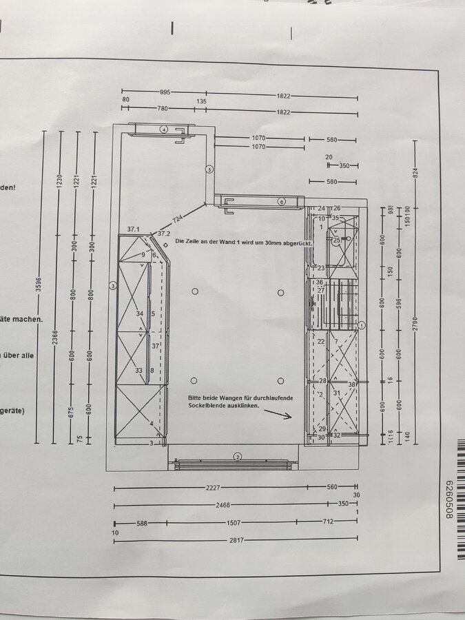

Guten Tag,
Ich möchte gerne wissen, wie bereit die Wandabschlußleisten bei Nolte Küchen mindestens sein müssen.
Bei uns war leider nur eine 15 cm Apothekenschrank drin (siehe Bild). Eine 30er Apotheke war nicht möglich. Die Zeile ist 279cm lang.
3 Geräte von jeweils 60 cm, 2 Wangen von jeweils 1,6 cm und ein Spülenschrank von 60 cm ergibt eine Zahl von 243,2 cm. Mit einer 30er Apotheke wäre man bei 273,2 Gesamtlänge gewesen.
Weil die Nolte-Abschlußleisten mindestens eine 5 cm Bereite haben müssen, mußte die Länge bei mindestens 283,2 sein, was bei uns leider nicht der Fall ist.
Meine Frage: gibt es bei Nolte nicht andere Möglichkeiten, um die Zeile rechts und links abzuschließen?
Nun haben wir fast 24cm verschenkt und war angeblich nicht möglich, was besseres zu planen..
PS: die Wangen werden so montiert, daß man die nicht sieht. Die neue Ansicht habe ich noch nicht..

Nicht nur die Passstücke könnten vor Ort problemlos auf 3cm angepasst werden, auch die Wangen rechts und links des Geschirrspülers können eingespart werden, oder wenigstens die neben dem Wandpassstück: für so etwas gibt es Stützseiten, die hinter dem Passstück stehen und keinen extra Platz brauchen. Man könnte auch einen 50cm Spülenschrank nehmen und hätte nochmal 10cm gewonnen.
Ein 30cm Apotheker oder ein 30/40er anderer Schrank wird so möglich.
Abgesehen davon meine ich, dass die Aufteilung der Zeile grundsätzlich überdacht werden sollte: warum den GSP so weit weg von der Spüle? Und die Hauptarbeitsfläche befindet sich üblicherweise zwischen Spüle und Kochfeld (waschen -> schnibbeln -> kochen), wo bei euch jetzt grad mal 15cm sind.
Der Wasseranschluss ist direkt hinter dem Spülenschrank?
Was ist das dritte Gerät in der Zeile?

Geschirrspüler an die Stelle des Backofens und du kannst die Wangen weglassen. Aber die Spüle ganz links an die Wand zu quetschen hat ja auch keinen Sinn. Da müssen mindestens 5 cm Platz sein und daher die breite Passleiste .
Die Herdanschlussdose kann man ja verlegen und hinter dem Geschirrspüler ist kein Platz für eine Steckdose.
Warum hat der Planer das alles so geplant? Wolltest du das so? Oder musste er sich nach den Steckdosen richten? Was für eine Front ist das? Die Vorschrift mit 5 cm Mindestbreite kenne ich nur bei Glasfronten.

Das 15- Raster von Nolte führt dazu, daß wir einiges an Platz verschenken müssen... So wohl bei den Oberschränken als auch bei den Unterschränken ist man auf 15 30 45 60 cm Bereite... beschränkt.
da täuscht du dich ganz sicher. Das Raster bezieht sich immer auf die Höhe, nicht auf die Breite.
Ohne den Nolte Katalog zu kennen, kann ich mir nicht vorstellen, dass es z.B. keine 50cm breiten Schränke gibt...

Ja, 20 oder 25 cm mag es nicht als Apothekerschrank geben, aber wie oben schon von menorca beschrieben, hätte auch der mit 30cm Platz, mit 5 cm Abschluss zwischen Wand und Spüle und auf der anderen Seite 4 cm.
