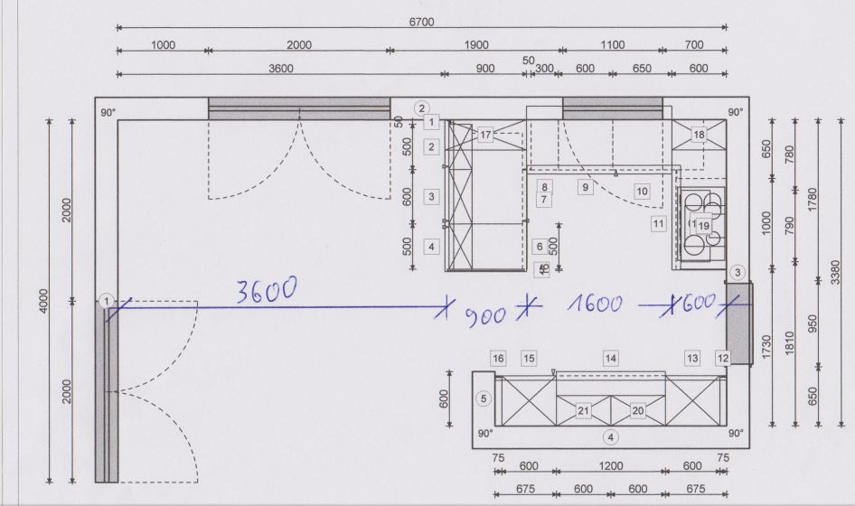

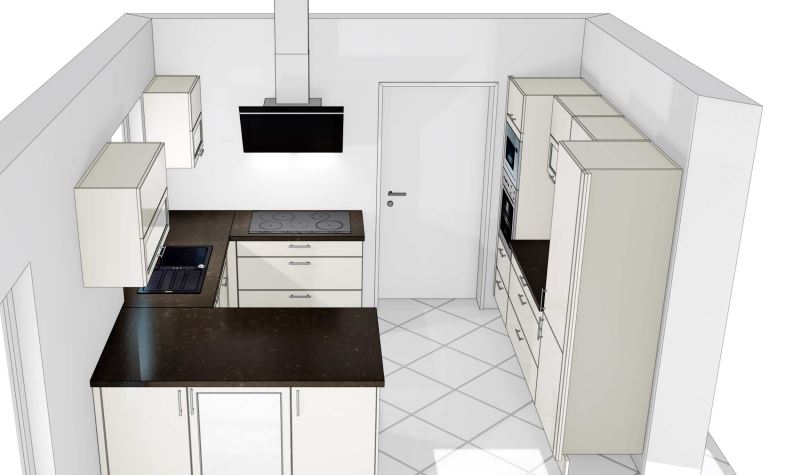

wir planen unsere Küche. Ich habe unsere bisherige Planung beigefügt. Ich bin mir nicht sicher, ob es wirklich meine Küche werden soll. Ich komme leider auch nicht auf andere Möglichkeiten. Gefühlt gibt es für unseren Grundriss nur diese Option. Eigentlich hätte ich eine erhöhten Geschirrspüler und einen Side by Side Kühlschrank. Aber das passt nicht.
Seht ihr noch Alternativen oder Möglichkeiten.
Der Grundriss ist fix. Ob ich Leitungen ändern kann, bin ich mir nicht sicher.
Ich hoffe auf euer Schwarmwissen, Danke =)

mhh bei so einer mageren Informationslage .. was will man da gross Schwärmen?
Meier297
4
Was genau fehlt euch den in der Checkliste? Wie oft ihr Koche? Die Bemaßung ist auf dem beigefügten Grundriss sichtbar.
Evelin
16.349
Perth, Australien
Tja, was soll man da schreiben. Tolle, großzügige Speise, im U könnt ihr euch zu viert nicht rühren.
Es würde helfen, wenn du ein Maß bis zur Terrassentür in den Plan schreiben könntest.
maria_kocht
747
Das ist im beigefügten Grundriss ersichtlich oder sieht man den nicht?
Doch, den sieht man - und nein, das genaue Maß steht nicht drin. Ich kann raten, dass es von Außen bis Speistür 2,22m sind.. aber innen?
Abstand Fenster zur Speis-Wand steht auch nicht drin.
Alle hier sind kostenlos und in ihrer Freizeit engagiert.. ich werde keine Grundrisse ausdrucken und mühsam mit Geodreieck die Maße herausfinden.
Ergo: wer Unterstützung möchte, sollte es den anderen so leicht wie möglich machen :-)

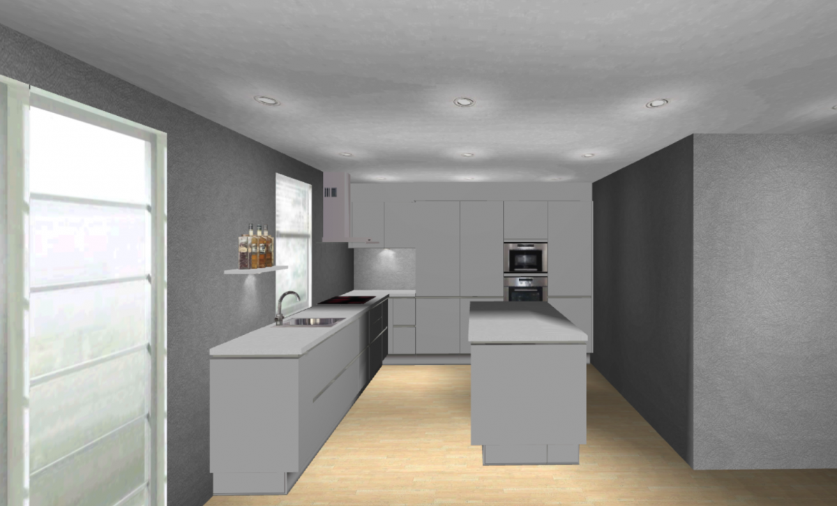

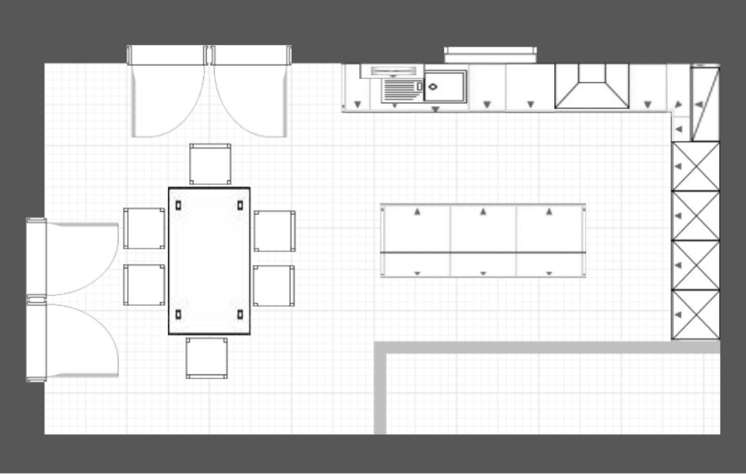

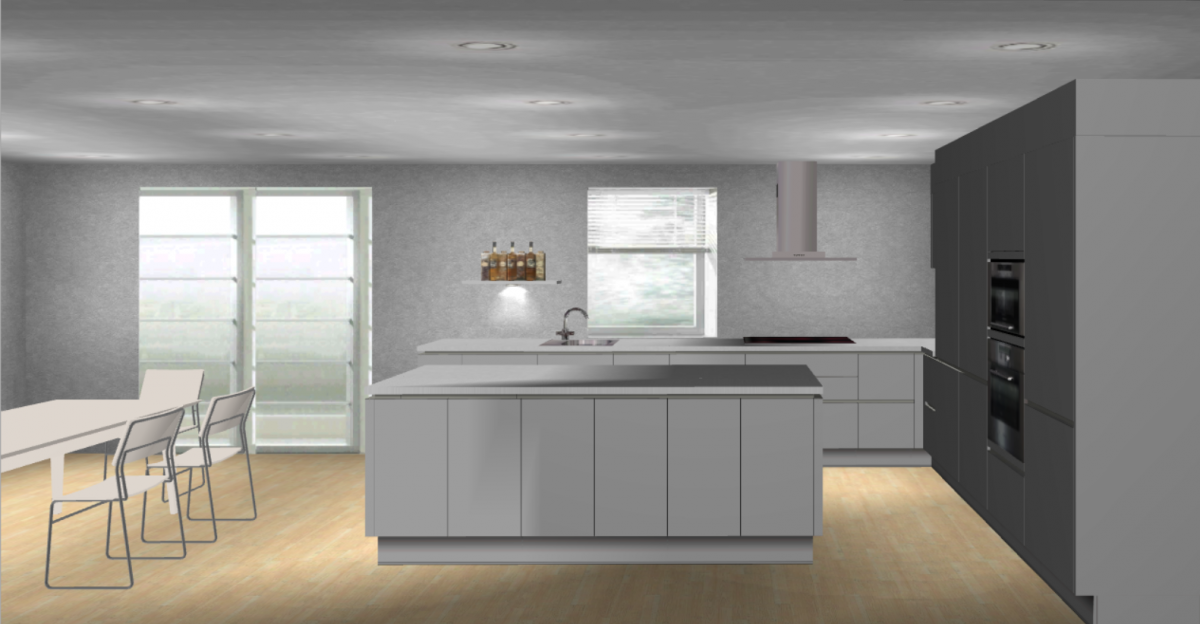

wie kommt man eigentlich in die Küche? Ein EG Plan wäre nett.
ich weiß ja nicht, wer die Idee hatte, eine Küche so zu stellen, aber das funktioniert nicht. Wie wollt ihr an den Müll, wie wollt ihr was einräumen?
hier mal ein anderer Vorschlag
wenn dich die Planung interessiert, kann ich dir die Planung später noch beschreiben.

Danke für deinen Vorschlag. Das sieht sehr hübsch aus. Wenn ich nicht gerne meine Speisekammer haben würde, würde ich das näher in Betracht ziehen. Doch die Speisekammer soll auch der Platz für eine weitere TK Möglichkeit sein. Wir wollten zudem günstigen Stauraum haben, ohne in teure Küchenschränke investieren zu müssen.
Was meinst du mit "das funktioniert nicht" ? An sich ist geplant, dass jemand am Kochfeldstehen kann. Und mit den Kindern könnte man um die Kücheninsel rum was zubereiten. Aber okay, ich denke das hier eher die Tendenz zu großen Küchen gibt. Das bin aus unsere Mietwohnung aktuell nicht gewöhnt ^^

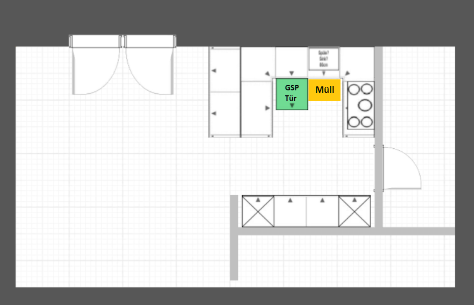

Ich habe es dir eingezeichnet, was nicht funktioniert. Jeder blockiert alles. Die Küche hat im Prinzip 2.5m Freiraum. Das ist eine enge Familienküche. Ecken sind immer problematisch und sollte man, wenn möglich vermeiden
Ich wollte dir demonstrieren, wie man eine praktische Küche planen kann, in der man sich frei bewegen kann. Wie ich schon geschrieben hatte, eure Speise ist komfortabler als die Küche.
Kocht jemand, kann eine 2. Person nicht an den Müll. Steht der GSP auf, kann niemand an die Inselauszüge, kann man kaum an den Müll.
Wo will man Lebensmittel vorbereiten? Zwischen Spüle und Kochfeld gibt es keine Arbeitsfläche.
Unter dem Kochfeld ist ein 100er US. Wenn das Kochfeld mittig eingebaut ist, bleiben bis zum Rand 10cm Platz. Dh, das Fett spritzt auf den Boden.
Was steht auf der Arbeitsplatte oder soll dort stehen?: Kaffeevollautomat, Wasserkocher, Thermomix, Messerblock, Küchenmaschine, Toaster, Brotbehälter, Obstschale
Wo soll das stehen? Auf den 120cm planunten? Bestimmt nicht der Thermo, bestimmt nicht die Kaffeemaschine, Wasserkocher, Messerblock.

@Evelin deine Planung in #9 ist klasse!
Soo viel Arbeitsfläche, enormer Stauraum und Platz für ne große Familie.
