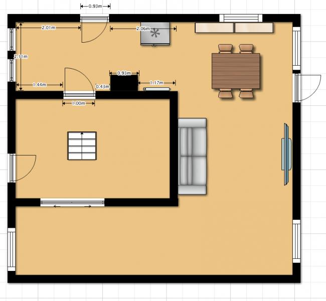

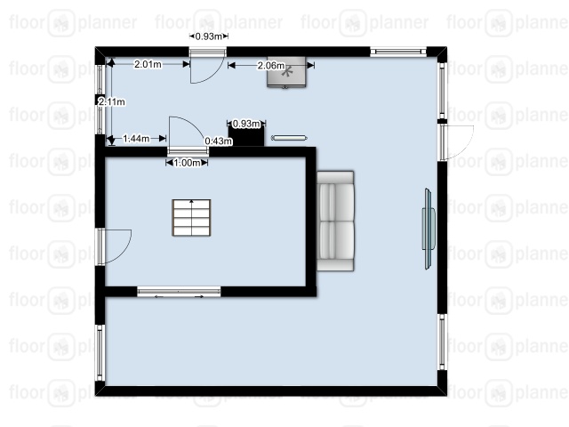

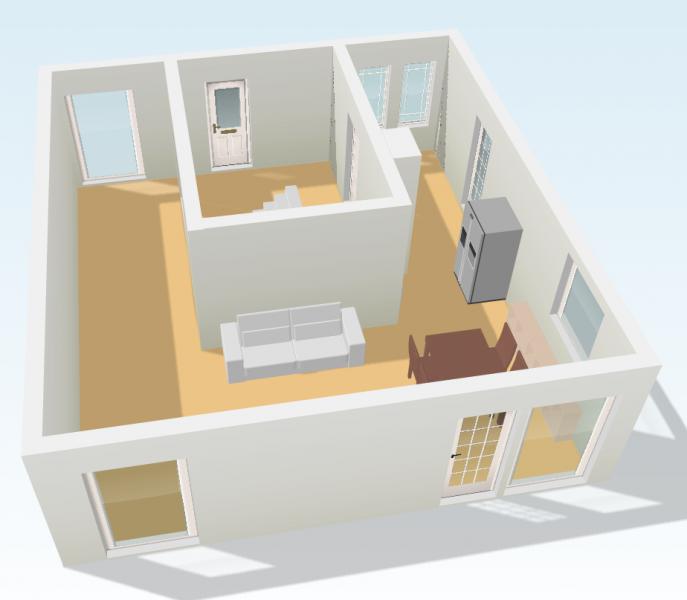

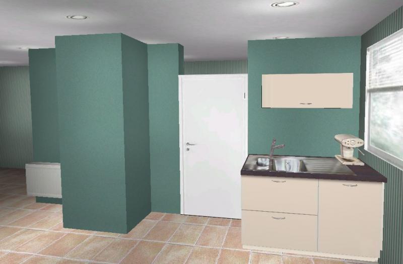

Ich habe jetzt noch einmal den Grundriss und zwei alternative aktuelle Planungen beigefügt. Auf dem begrenzten Platz ist eh wenig zu machen, aber über Meinungen dazu würde ich mich trotzdem freuen, vielleicht kannst du das nochmal in den Planungsthread schieben?
Auf der 1,44m Seite (links, vorm Fenster stehend) ist der Wasseranschluss, auf der 2,01 Seite (rechts, vorm Fenster stehend) der Starkstrom-Anschluss.
Neben der Terassentür (rechts) soll dann ein Hochschrank (halbhoch, mit Ofen) und ein Side-By-Side Kühlschrank hin.
Und zumindest der Grundriss:

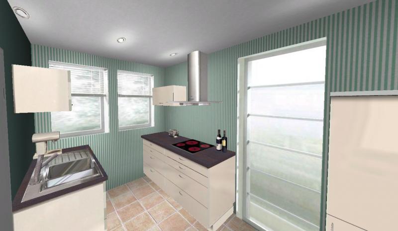

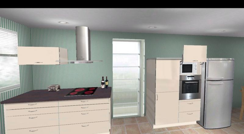

@Kerstin: Ich habe jetzt noch einmal den Grundriss und zwei alternative aktuelle Planungen beigefügt. Auf dem begrenzten Platz ist eh wenig zu machen, aber über Meinungen dazu würde ich mich trotzdem freuen, vielleicht kannst du das nochmal in den Planungsthread schieben?
Ich habe jetzt von zwei Anbietern unterschiedliche Planungen bekommen. Bei Variante A sind Spüle und Geschirrspüler links. Bei Variante B ist die Spüle links und der Geschirrspüler unter dem Fenster.
Die Planung habe ich selbst nachgebaut auf der Nobilia Website, wobei ich da irgendwie keinen Eckunterschrank für die Spüle gefunden haben. Kann man eine Spüle auch in einem normalen Eckunterschrank einbauen?
Hier die Links zur Planung:
Grundriss
Variante A - Spüle und Geschirrsp. links
Variante B - Spüle links, Geschirrsp. mitte

Wo genau ist denn der Wasseranschluss an der 144 cm Wand? Mit GSP auf der 144cm Seite und Eckschrank ginge es ja nur mit einem Eckschrank, der vorne so abgeschrägt ist.
SbS ... daneben dann einen halbhoch-Schrank Backofen und gegenüber der Schacht (wie tief ist der übrigens?) das wird ganz schön unruhig aussehen.
Warum soll es übrigens ein SbS werden? Wasseranschluß wirst du dort ja keinen haben.
Wo soll ein Esstisch hin .. planrechts? Vielleicht kannst du den Raum mal bis nach rechts rüber vermaßen.
Das Budget von 5000 Euro soll welche Sachen alles umfassen? Nur die Möbel oder auch die Geräte?
menorca
18.153
München
AW: Nobilia Neue Modelle Fronten / Jetzt schon bestellbar, oder "Verarsche"?
hallo,
Spüle und Geschirrspüler direkt über Eck ist keine gute Idee, weil die offene GSP Tür die Spülentür blockiert, hinter der sich wohl der Müll befinden wird.
144cm Wand: wenn ihr 60cm GSP und 60cm Spülenschrank plant, dann bleiben nur maximal 24cm, um um die Ecke zu gehen, zu wenig für einen Schrank.
Wenn ihr einen 45cm GSP und einen 45cm Spülenschrank nehmt, bleibt ums Eck noch Platz für einen mindertiefen Schrank. Das wäre eine Überlegung wert, auch wenn der 45cm GSP nicht günstiger ist als ein 60cm Gerät.
chrisdus
6
Ganz genau weiß ich das noch nicht, weil ich dort aktuell noch jemand drin wohnt und ich nur einmal zum Küchen ausmessen da war, dabei aber den Anschluss nicht genau ausgemessen hab (da würde dann ja noch einmal jmd. vom Küchenstudio kommen). Aber auf jeden Fall in der Nähe der Türe.
Meinst Du? Das war ehrlich gesagt auch unsere Sorge. Die einzige Alternative wäre ja nur, keinen Hochschrank zu nehmen, sondern den Backofen unter dem Kochfeld einzubauen, und auf den Hochschrank zu verzichten. Dabei würde uns natürlich ein bisschen Stauraum verlorengehen, und die Mikrowelle müssten wir dann auch auf die eh schon recht begrenzte Arbeitsfläche platzieren. So hatten wir geplant, die Mikrowelle in das obere Fach über den Backofen zu platzieren (mit so ner Klapp-Hänge-Türe).
Hm, aktuell habe ich halt schon einen SbS (wobei nicht komplett Edelstahl, deshalb würde der ersetzt). Würde aber ungerne wieder zu nem kleineren Kühlschrank ohne Eiswürfelbereiter wechseln.
Den Wassseranschluss wollte ich eigentlich unter der Küchenzeile der Wand entlang längs legen und unter der Terassentüre ( die steht ca. 5cm vom Boden ab, so dass da Platz für die Wasserleitung wäre zzgl. irgend einer selbstgebauten Abdeckung) verlegen.

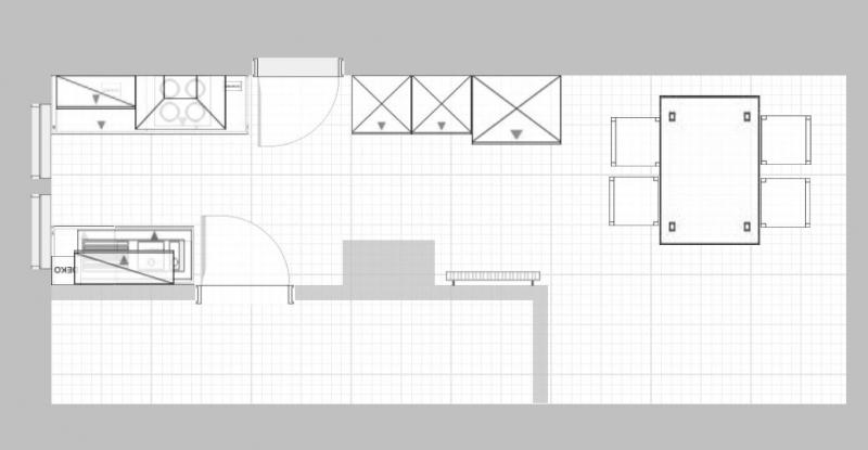

Genau, der Esstisch soll nach rechts. Habe ich mal eingeplant und im Anhang beigefügt.
Die 5.000€ waren so unser Zielbudget, weil die Küche relativ klein ist und dementsprechend stark angepasst, und das Haus nur zur Miete ist (so dass es unwahrscheinlich ist, dass wir die jemals wieder mitnehmen oder zum vernünftigen Preis weiterverkaufen können).
Aktuell liegen die beiden Angebote von den Händlern, ohne gross zu verhandeln, bei ca. 2.700-3.000€ für die Küche an sich, zzgl. ca. €1.500 für die Geräte (ohne Kühlschrank), also locker in diesem Rahmen.
menorca hat gesagt.:
Da hatten wir jetzt keinen Mülleimer geplant, sondern nur als Nutzfläche für Spülmittel o.ä. Den Mülleimer wollte ich eigentlich neben die Türe links (43cm Platz) platzieren. So einen hier:
Wesco Kickmaster in neusilber
45cm Spülenschrank wäre mir egal, aber 60cm GSP würde ich schon gerne haben wollen. Da nehme ich lieber die Probleme ums Eck in Kauf. ;-)
Oder denkt Ihr, es wäre sinnvoller (das war meine erste Planung bei IKEA , mangels passender Eckschränke) einfach ohne Ecke zu arbeiten und zwei gegenüberliegende Längsseiten zu nehmen?

Hallo Chris,
ich habe mal ein bisschen geschoben und versucht, auch etwas mehr vom Raum dar zu stellen, natürlich nur geschätzt, so wie auch die zwei kleinen Fenster an der kurzen Wand.
Ich finde hier einen Zweizeiler besser und habe mit einem hohen Korpus geplant (alle Schränke gibt es aber auch im kurzen Korpus, dann eine Schublade weniger...) auch andere Hersteller machen chice Fronten;-)
einen 90-er und einen 100-er, Kochfeld mit 30-40 cm Abstand zum Rand, damit es hier keine Unfälle gibt. Schmaler Hängeschrank für z.B. Gläser.
Damit der BO nicht so als einsamer Turm neben dem riesigen SBS steht, habe ich ihm noch einen Vorrats-und Geschirrschrank spendiert ;-)
Spülenecke ziemlich eng, ich würde ein großes Becken ohne Abtropfe nehmen,
Über die Korpus-Höhe hatte ich mir bisher noch keine Gedanken gemacht, da wurde ich auch den Küchenberatern auch nicht nach gefragt. Mehr Platz ist natürlich besser.
Gibt es die von Dir vorgeschlagenen höheren Elemente auch von Nobilia, oder war das ein anderer Hersteller? Grundsätzlich wäre ich auch für andere Hersteller offen, komischerweise wurde mir unabhängig jetzt drei mal ein Nobilia-Modell zusammengerechnet, ohne dass ich speziell nach diesem Hersteller gefragt hatte.
Denkst Du, ich sollte nochmal einen anderen Hersteller ausprobieren bzw. bei einem anderen Küchenstudio anfragen.
Problem ist mittlerweile fast schon die Zeit... Schlüssel bekomme ich am 1.9. und ich würde schon gerne so 15.-30 September die Küche da stehen haben. Also KW 37-39. :rolleyes:
Auch gut. ;-) Wobei ich halt noch genügend Platz hätte, um Vorräte u.ä. im Keller unterzustellen bzw. Geschirr usw könnte ich noch im Wohnzimmer (siehe Grundriss, komplettes EG) unterbringen... wobei es natürlich praktisch ist, wenn das wichtigste schon in der Küche steht. :-)

Hallo Chris,
wir haben z.B. eine Schüller System 780 (78 cm Korpus ohne Sockel und APL), auch C2 genannt.
Unterschränke fast identisch mit deinen (Anzahl) und dazu zwei Hochschränke und einen Rolloschrank und eine GSP für insgesamt 5200,-€ allerdings Schichtstoff Hochglanz, kein Lack, wobei ich mit der Front sehr zufrieden bin, robust und trotzdem chic. Händler war discountküchen, die gibt es in ganz Deutschland, haben aber keinen eigenen Aufbauservice, sondern vergeben an Subunternehmen.
Hier findest du eine Liste mit anderen Herstellern von höheren Korpi https://www.kuechen-forum.de/forum/...asse-auszugs-innenmasse-stauraumplanung.6066/
Nobilia hat auch 6-er Raster, aber mit 86 cm kommt der schon sehr hoch, 4 cm APL plus min. 8 cm Sockel macht schon 98 cm.
