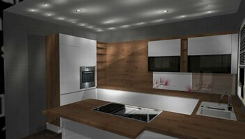

Hallo liebes Forum,
wir haben uns nun auch in die große Welt der Küchenplanungen gestürzt und versuchen uns noch bei den Qualitäten, Fronten und dazugehörigen Preisen der Küchen einen Durchblick zu verschaffen. Wir haben uns auch schon zu zwei Beratern begeben und haben für die hier (Neue Küche Einfamilienhaus Neubau -) dargestellte Küche die Preise:
Nobilia Lux 14.900 € reiner Holzpreis
Burger Tessa 13.500 € reiner Holzpreis erhalten.
Die Fragen die sich uns stellen:
1. Sind die Preise realistisch?
2. Gibt es Möglichkeiten bei den Fronten Geld einzusparen?
a) durch gleichwertige/höherwertige Hersteller? und welche wären diese? Ballerina wird ja hier oft genannt.
b) durch Änderung der Preisgruppe. Dabei haben wir Grundsätzlich gemerkt, dass die vordere Kante abgerundet sein sollte, da scharfe Kanten doch einen billigen Touch haben.(korrigiert mich bitte, wenn es da auch alternativen gibt) Bei der Grifflosvariante sticht das nach unserem Empfinden noch mehr heraus, da man direkt von oben auf die Kanten gucken kann. Wieviel Tiefenglanz die Front hat, wie perfekt die Oberfläche ist und ob sie von innen lackiert ist, ist uns hingegen nicht so wichtig.
Die Alno Planung habe ich einfach mal mit angehangen, falls Ihr den Thread nicht wechseln wollt.
Wir freuen uns über eure Expertise. Vielen Dank schon mal im Voraus.

Mir fällt als allererstes auf ... keine richtigen 40 cm Platz zwischen Kochfeld und Spüle ... aber 250 cm Arbeitsplatte an anderer Stelle am Stück. Das kann nicht ergonomisch sein.

Hallo Kerstin, vielen Dank für den Hinweis ich bin gerade schon dabei die Hinweise aus dem Planungsthread einzuarbeiten und das alles schicker und ergonomischer zu gestalten. Wie gesagt ich bin noch am Anfang und habe mich sehr an de 90er Auszügen festgebissen, die mir die Kreativität genommen haben, den Herd oder die Spüle zu verschieben. Wenn du noch eine tolle Idee hast freue ich mich über jeden Input:2daumenhoch:

Das sind zwei unterschiedliche Frontkategorien. Die Nobilia Lux ist als grifflose Küche mit Griffmulde geplant. Die Burger Tessa ist eine Front mit angearbeiteter Griffmulde.
Nolte Alpha mit angearbeiteter Griffmulde dürfte in einer ähnlichen Preisklasse liegen welche Preisregion willst du denn kommen?
Insgesamt wird kaum günstiger zu bekommen sein. Was ist das da für eine Nischenverkleidung unter den Hängern? Ist das Glas? An dieser Stelle eher unbrauchbar und spart vermutliche nochmal 500 EUR.

Ja das ist ein Glasbild meine Frau wünscht sich das als optisches Element. Bei der neuen Planung wird das Glas wohl eher vor der Spüle stehen.

So viel Preisunterschied wirst du nur durch Fronten ändern nicht hinbekommen. Die Nobilia grifflos gibt es ja auch in der XXL Höhe, bei Burger dürfte man dir die kleinen 72 cm hohen Möbel angeboten haben.
Du hast da fast 11 m Küche. Dann noch Hochglanzlack, GSP hoch, Grifflos, Faltklappenschränke, Glasrückwand. Da würde ich aus dem Bauch raus mit 1100 EUR pro Meter rechnen. Siehe auch Was kostet eine Küche? Küchenpreise im Vergleich
Die Preise dürften angesichts des Alters der Küchen heute bestimmt 20% höher liegen.
Mit einer Lacklaminatfront sind es vielleicht 15% weniger. Mit Muldenlüfter und sonstigen Geräten, Spüle, Armatur, Müll, Beleuchtung und Innenleben, zuzüglich Lieferung, Montage, Garantie etc. kannst du dich glücklich schätzen, wenn du noch ein bisschen unter 20.000 bleibst.
Wie kommt es denn zu dem Budget von 15000? Einfach mal so in den Raum gestellt und nun ist das so?
Ich persönlich würde mir keine der beiden Hersteller für so viel Geld ins Haus stellen wollen. Du ärgerst dich die nächsten 30 Jahre, dass du so knauserig warst. Ratschlag von mir: Schüller C3 oder Häcker Systemat und Budget deutlich raufsetzen.
