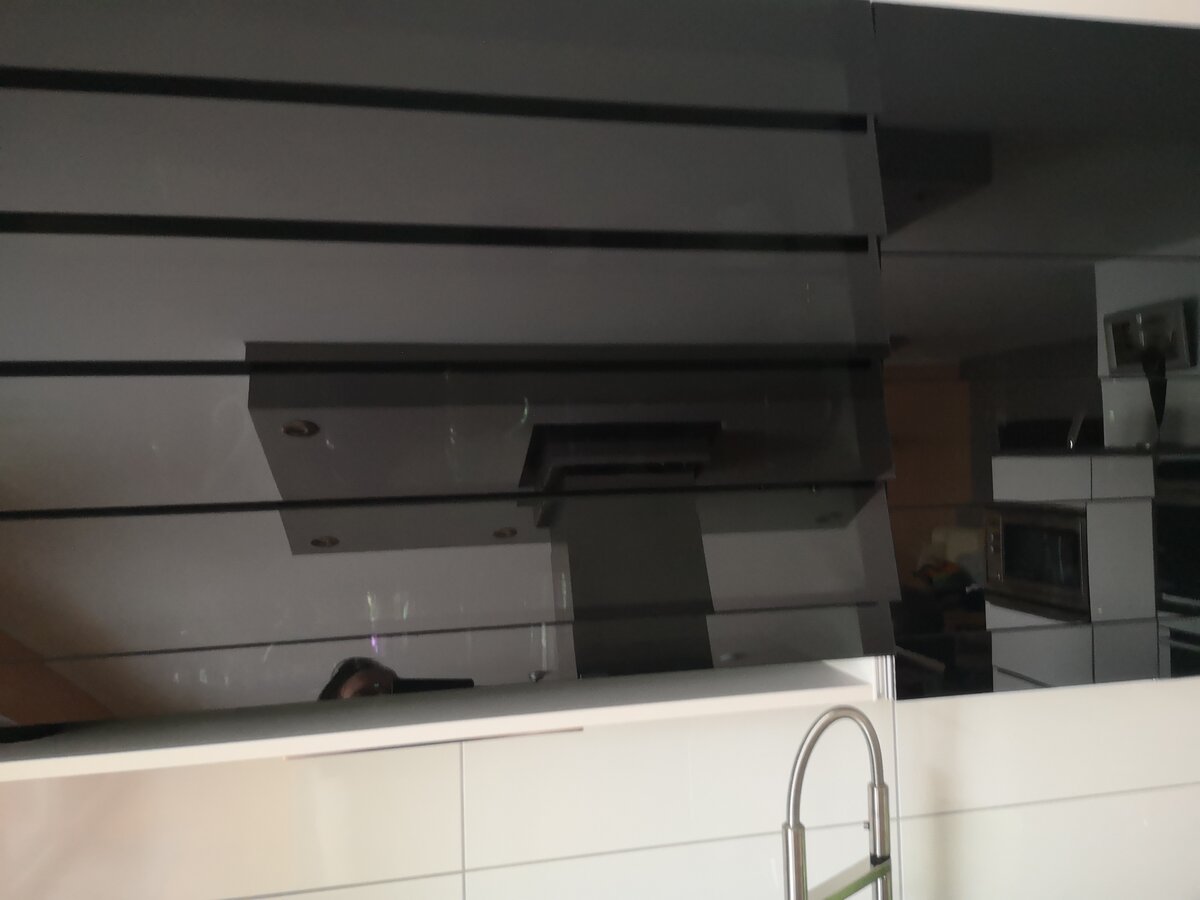

die Glas Lamellen des Hängeschranks fahren nach ganz unten und dann sofort wieder ca 5 cm hoch und bleiben so stehen.
Ein Versuch mit dem kleinen runden Magnet auf den roten Punkt halten bringt auch nichts.
Ein bißchen Druck mit einem Stück Pappe auf die Platine habe ich auch schon gemacht, lief dann ca 10 Tage normal jetzt wieder das selbe Problem?
Hat jemand einen Ratschlag für mich?
Vielen Dank schon mal
Gruß Karlo

Hört sich nach Einklemmschutz an.
Ist ganz unten irgendein Gegenstand im Weg?
Karlo 2566
5
Unna
Nein, die Lamellen fahren bei jeder Berührung des Sensorschalters ca 5 cm hoch. Ich berühre den Sensorschalter dann ca 10 - 15 mal dann sind die Lamellen alle oben und das gleiche kann ich machen bis die Lamellen wieder unten sind

Resete das ganze mal über den Reedkontakt.

Danke euch für die perfekte Hilfe, die "Monteure" von Berleth die schon hier waren kannten diese Einstellungen nicht
