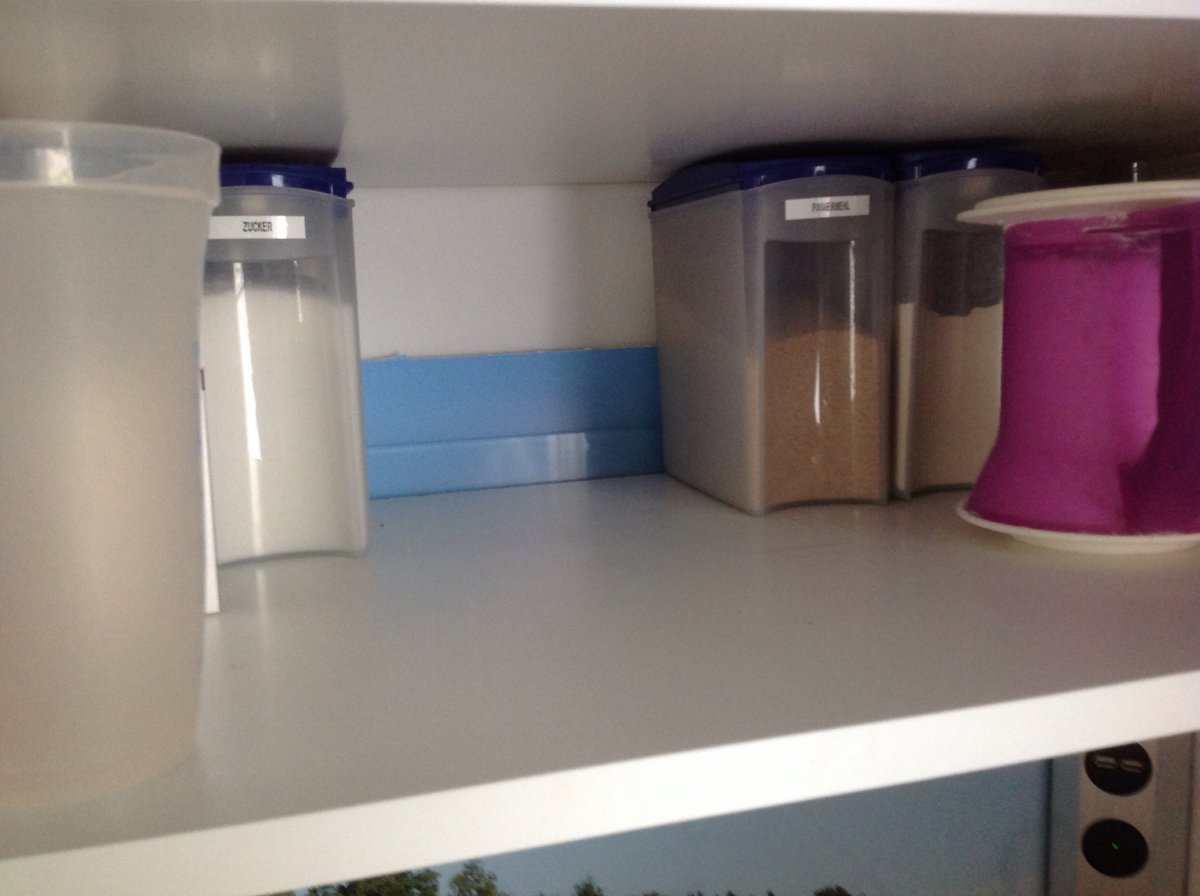

Bei mir sieht das so aus:
Da meine OSs keine Rückwand haben, sieht man hinten im Schrank Foto und Glas ( das Foto ragt etwas weiter hoch als die Glasplatte:
