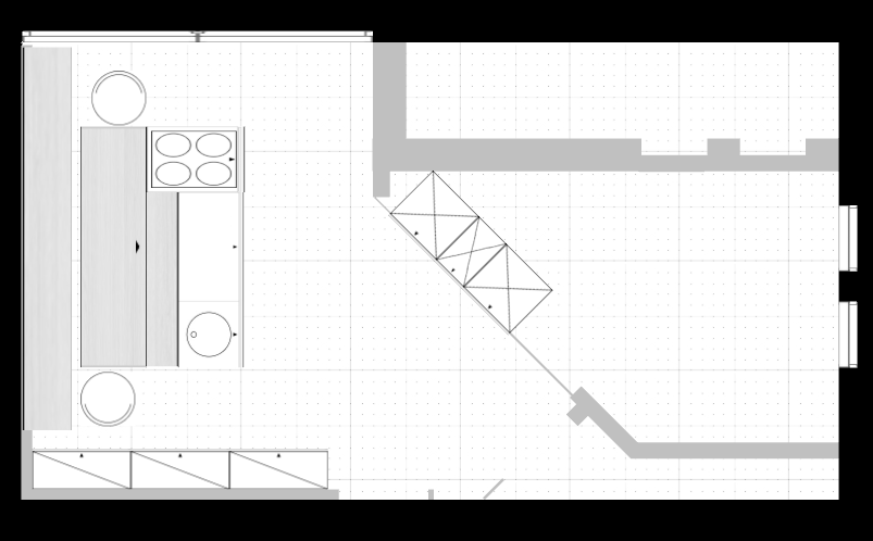

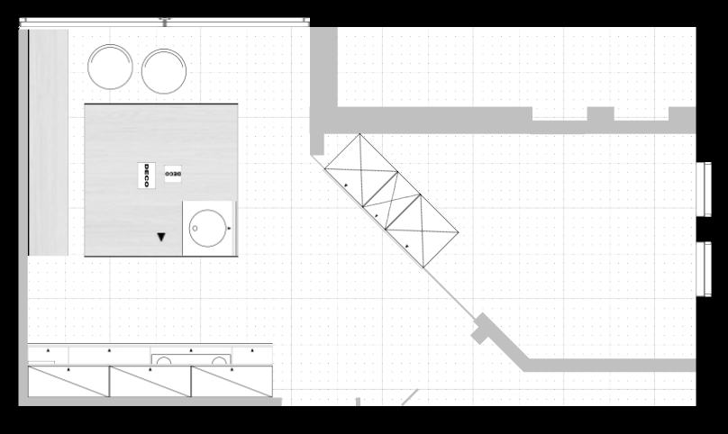

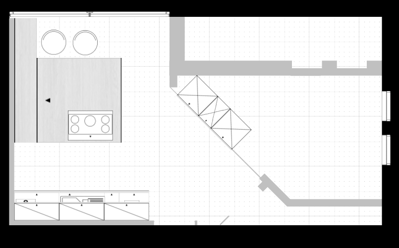

Liebes Forum,
Ihr plant tolle Küchen und habt viele gute Ideen und seit einer ganzen Weile lese ich mich durchs Forum auf der Suche nach Lösungen für unsere neue Küche.

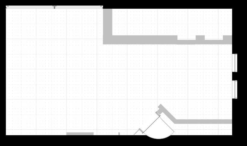

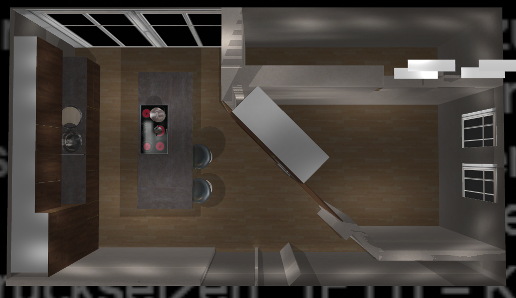

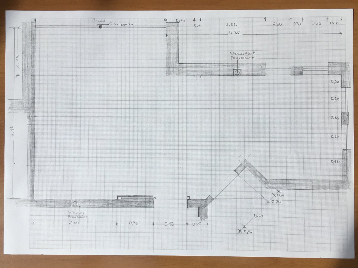

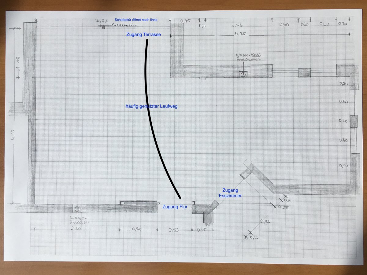

Einige Entwürfe habe ich auch schon zu Papier gebracht und vieles auch wieder verworfen. Nun möchte ich Euch meinen aktuellen Plan gerne vorstellen und bitte und hoffe auf Diskussion und Verbesserung.
Im Anhang werde (versuche) ich einen Plan der aktuellen Küche mit Abstellraum hochzuladen. Die Wand zum Abstellraum soll fallen und durch Hochschränke und eine Tür in Frontmaterial ersetzt werden.
Bei der momentanen Idee soll es eine Insel mit Bank geben. Mein Problem: Kochfeld oder Spüle auf die Insel?
Mein gewohnte U-Küche wird zum Zweizeiler, ich habe keinerlei Erfahrungen mit einer zweizeiligen Küche und wie ergonomisch man da arbeiten kann. Das macht mir ein bischen Angst vor der Veränderung.
Anzahl der Personen im Haushalt waren ursprünglich sechs, davon vier Kinder. Nur der Jüngste ist noch ständig da. Wir sind also werktags 3 Personen. An Wochenenden und Semesterferien werden es dann aber schnell wieder mehr. Und alle halten sich gerne in der Küche auf und kochen auch mit.
So, jetzt hoffe ich mit Eurer Hilfe zu neuen Erkenntnissen und einer Entscheidung zu finden.
Vielen Dank im Voraus
Heike
Davon Kinder: 1
Körpergrößen aller Hauptbenutzer in cm (wegen Arbeitshöhe ): 165, 175
Welche Arbeitshöhe ist angedacht (in cm)?: 92 (aktuelle Arbeitshöhe)
Brüstungshöhe des Fensters (in cm): Bodentief, im Abstellraum 92
Fensterhöhe (in cm): Raumhoch
Raumhöhe in cm: 260
Dunstabzugshaube: N. a.
Hochgebauter Backofen: ja
Geplante Heißgeräte: Dampfbackofen (DGC) ohne Wasseranschluß
Hochgebauter Geschirrspüler: N. a.
Art des Kochfeldes: N. a.
Wofür soll der Sitzplatz in der Küche genutzt werden und wie häufig: Frühstück, Alltagsessen, Gesellschaft bei der Küchenarbeit
Was steht auf der Arbeitsplatte oder soll dort stehen?: Kaffeemaschine, Küchenmaschine
Welche weiteren Küchenmaschinen müssen in der Küche untergebracht werden: Allesschneider (z.B. in Schublade), Handrührgerät, Mixer
Welchen Stauraum gibt es sonst noch: Geschirr/Gläserschrank im Wohn-/Esszimmer, Speisekammer, Keller
Was/wie wird gekocht? (Alltagsküche, Menüs, Snacks usw): Alltagsküche, gerne auch aufwändiger, Menüs
Wird alleine gekocht? Oder auch gemeinsam? Mit und für Gäste?: Allein und gemeinsam (immer öfter)
Gerne für Gäste, die dann um den Tisch sitzen und zusehen
Spülenform: N. a.
Steht schon ein Küchenhersteller fest oder wird bevorzugt: Eventuell Leicht, Interessant finde ich BAX, Eggersmann ,
Küchenstil: N. a.
Was stört an der bisherigen Küche und was soll die neue Küche unbedingt können? Warum?: Die bisherige Küche ist einfach in die Jahre gekommen, löst sich langsam auf, Geräte gehen kaputt. Vom Arbeitsablauf ist sie gut, darum soll die Neue einen guten Arbeitsablauf gewährleisten.
Preisvorstellung (Budget): 25.000
