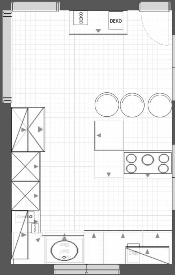

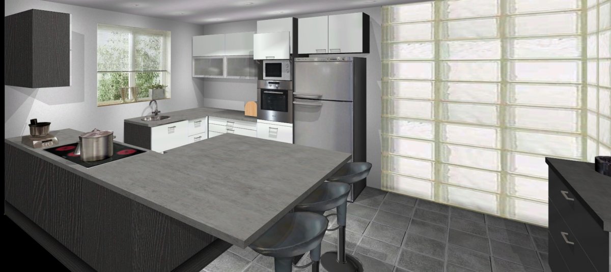

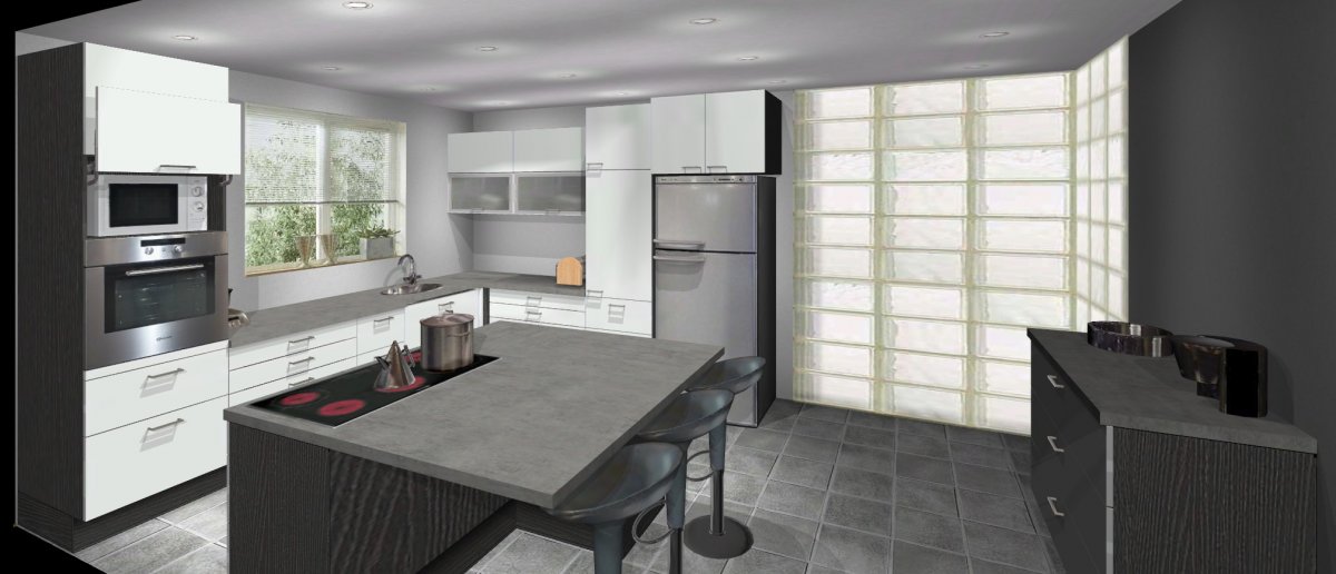

Hallo liebe Küchen-Forum-Community,
wir (seit Kurzem zu viert), sind derzeit dabei, unsere Pläne vom renovierten Eigenheim umzusetzen. Die Pläne beinhalten eine neue Küche und nach langem und begeistertem Mitlesen in Eurem Forum möchten wir Euch um Unterstützung bei der Gestaltung der Küche bitten. Grundrisse und Entwürfe sind angehängt, wir würden uns sehr über Feedback, Kritik und Verbesserungsvorschläge freuen

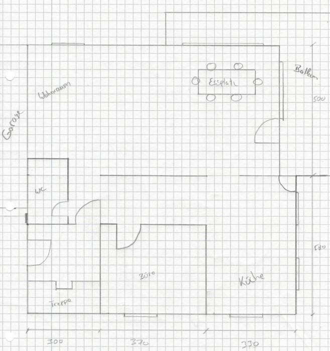

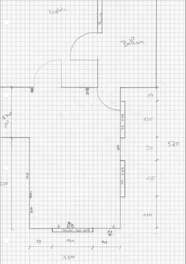

Es handelt sich um ein Einfamilienhaus (1989) mit 3 Stockwerken in Hanglage, die Küche befindet sich im Erdgeschoss (Haustüre eben zur Straße, Balkon zum Garten), Planlinks ist die Nordseite.
Boden und Decke des Erdgeschosses sind aus Stahlbeton mit Fußbodenheizung. Der Grundriss ist fix, die Wände nicht änderbar.
Im Küchenbereich ist aktuell eine alte, nicht mehr genutzte und zu entsorgende G-Küche verbaut (die Abneigung gegenüber G-Formen hier im Forum ist kaum zu überlesen ). Wir möchten eine andere Lösung anstreben und haben uns dafür schon viele Gedanken gemacht, was im Rahmen des Bestandes möglich wäre. Die Elektro- und Wasseranschlüsse in der Küche sind in gewissem Umfang flexibel (Wasser sofern Aufputz machbar, Elektro ggf. UP). Die Glasbausteine in den 3D-Plänen stellen die Durchgänge in den Hausflur sowie in den Ess- und Wohnbereich dar und müssen frei bleiben, genauso wie die Balkontüre. Die Fenster haben jeweils nur einen Flügel. Bei unseren Überlegungen hat sich dabei hauptsächlich eine L-Küche plus Halbinsel als Favorit ergeben - dennoch sind wir offene für weitere Vorschläge.
Wir stellen uns eine schicke, modere und durchaus auch edle Küche vor, die aber auch zum Raum passt - sie soll luftig wirken dabei genug Platz zum Arbeiten (Arbeitshöhe 92 cm) bieten (weshalb wir eine Hochschrankzeile eher skeptisch sehen). 2-3 Essplätze, z.B. für eine schnelle Mahlzeit oder einen Kaffee wären wichtig, hauptsächlich wird aber im angrenzenden Raum oder im Sommer auf dem Balkon gegessen. Gegrillt wird im Garten oder auf dem Balkon, unabhängig von Wetter oder Jahreszeit Stauraum ist ebenfalls ein Thema. Ein bereits vorhandener Side-by-Side Kühlschrank wird weiter verwendet. Dieser soll am Anfang der Zeile stehen, um bei einem Neugerät ggf. flexibel für andere Abmessungen zu sein und den Weg aus dem Ess- und Wohnbereich zum Kühlschrank kürzer zu halten. Ein zusätzlicher Wein-/ Getränkekühlschrank wäre toll, genauso wie ein MUPL -System. Eine an der Decke hängende Abzugshaube möchten wir möglichst vermeiden, genauso wie Umluft-Lösungen.
Bezgl. Farben sind wir noch unentschieden, weiß als Frontfarbe und eine dunklere Arbeitsplatte sagen uns aber zu.
Weitere Infos haben wir mit Hilfe der Checkliste zusammengestellt, Gedanken zu den einzelnen Entwürfen in den folgenden Posts. Küchenstudios sind noch nicht involviert.
Fragen immer gerne stellen
Wir bedanken uns schonmal herzlich für Eure Unterstützung!
