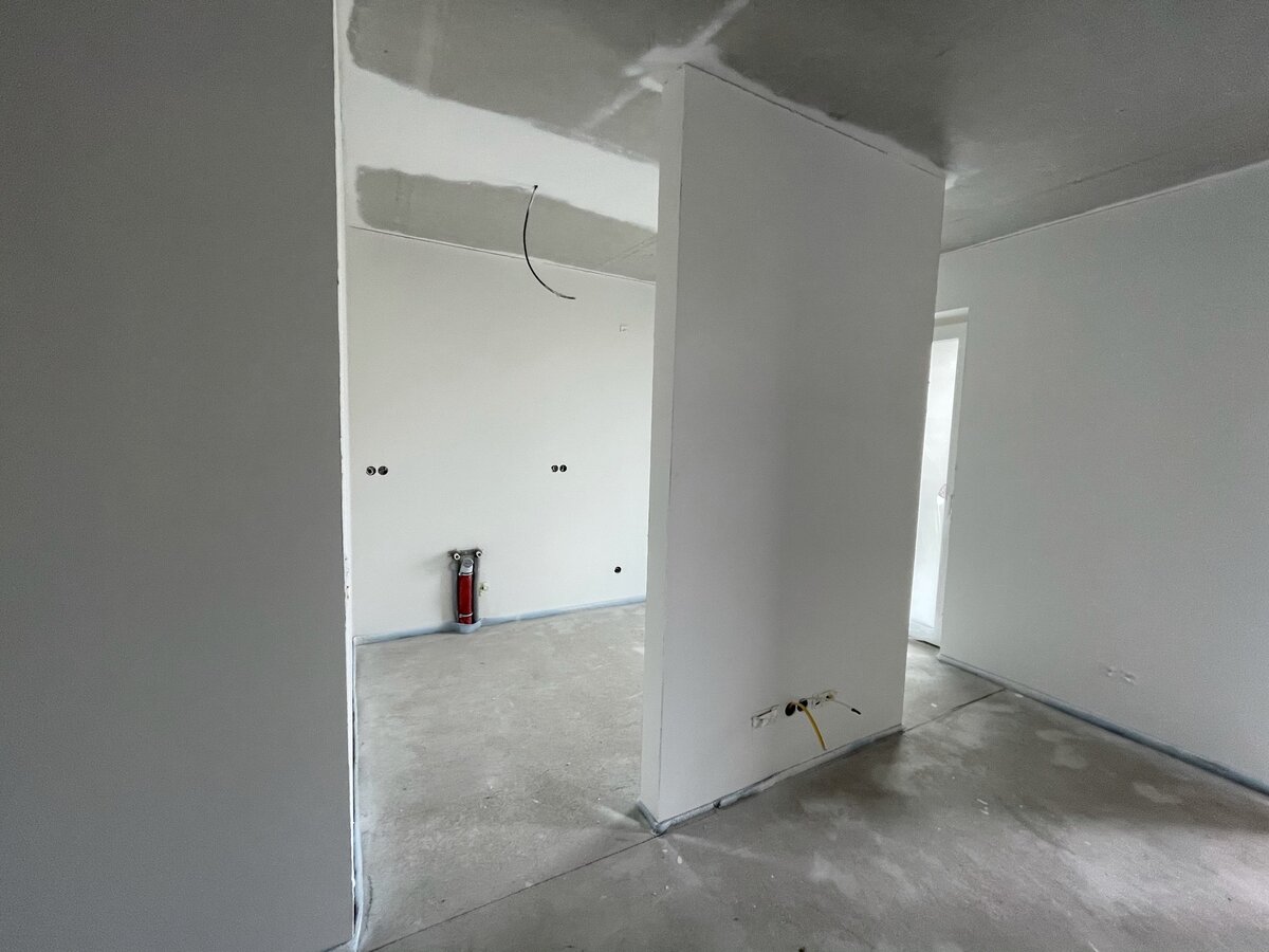

Hi zusammen,
ich ziehen bald in eine neue Mietwohnung und da ist eine Küche mitzubringen. Leider ist die neue Räumlichkeit viel kleiner als unserer aktuelle Küche (zwei Zeilen). Nun ja, da ich da meine Vorstellungskraft für eine solche Planung gleich Null ist und dies auch meine erste EBK ist hoffe ich mal auf ein Paar Ideen zur Umsetzung und vllt. einige Best Practices.
Ein Termin im Küchenstudio ist Mitte Mai geplant.
++Leider hab ich keine Maße aktuell. Ich hatte grob 390cm die Längsseite gemessen und die Tür ist mind. 100cm.
EDIT: 16.05. Maße jetzt vorhanden
Vielen Dank vor voraus Euch!

Ich wuerde, nur den Fotos nach zu urteilen, ein L an der linken und oberen Wand entlang planen und an der unteren 'halben Wand' wuerde ich einen SBS Kuehlschrank stellen.
Moechtest Du eure aktuelle Kueche mitnehmen? Dann zeig mal, was ihr fuer Schraenke habt etc , vielleicht kann man die sinnvoll stellen

Ok, in dem Fall , und weil es wirklich schwierig ist , da jetzt eine Planung zu erstellen, ohne Raummasse zu haben, wuerde ich einfach mal sagen:
(entgegen dem Uhrzeigersinn von der Balkontuer rechts nach links)
- Hochschrank mit Backofen
- Kochstellenschrank mit DAH
- Geschirrspueler
- Spuele
- Mupl
- Ecke
- weiterer Schrank mit Auszuegen
-75er/80er breiter freistehender Kuehlscrank an der freisteheneden Wand
Haengeschraenke / Regale nach optischem Bedarf und Budget

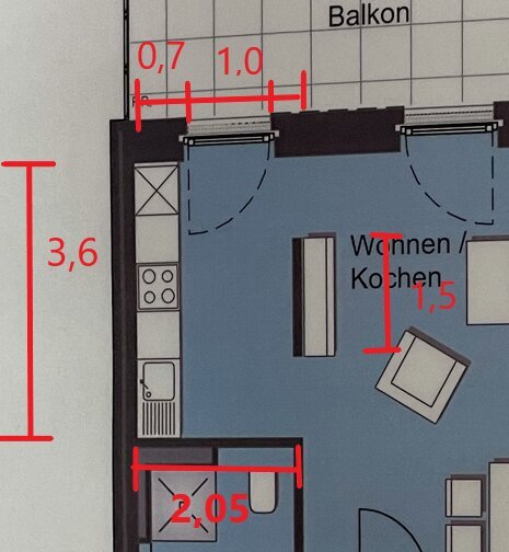

Ich habe mal den zweiten Thread, der jetzt ein Bild mit ein paar Maßen enthielt, gelöscht und das Vermaßungsbild hierher geholt und auch im ersten Beitrag eingebunden, dort auch die Checkliste aktualisiert.
1621163984255-jpg.331836

wir haben für unsere neue Mietwohnung nun Maße bekommen.
Sehr NETT dass das Planungsbüro schon mal da alles vorgeplant hat! Überraschenderweise mit Fliesenspiegel :-)
Nun haben wir einen Kühlschrank(stand alone), sowie einen Geschirrspüler die wir mitnehmen wollen.
Kühlschrank. Breite 58cm mit Türschenk 60-62cm
Geschirrspüler Breite 60cm
Herausforderungen:
1. wir würden gerne einen breiteren Auzugschrank für Besteck und Töpfe haben
2. Der Geschirrspüler muss mit
3. Mikrowelle muss wo hin?
4. Stauraum
Hat jemand von Euch eine Idee wie wir zumindest Punkt 1 und 2 einbauen könnten?
Vielen Dank für Eure Hilfe !!!

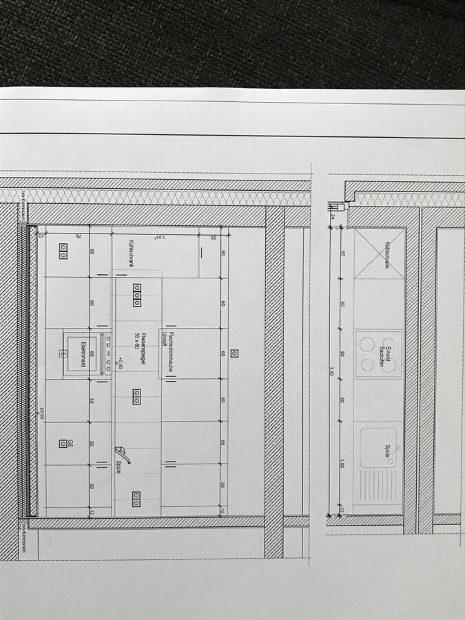

@buergi ... bitte nicht mit jeder neuen Information einen neuen Thread aufmachen.
Dein letztes Planungsbild ist sehr unglücklich. Vielleicht mal trennen und ein Ansicht ohne Kopfdrehung und eine Grundrissansicht daraus machen.
