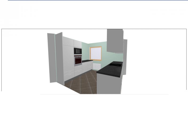

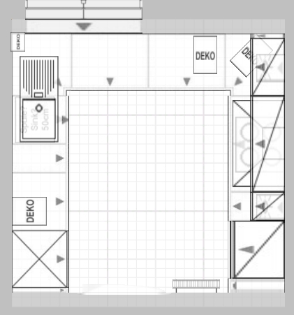

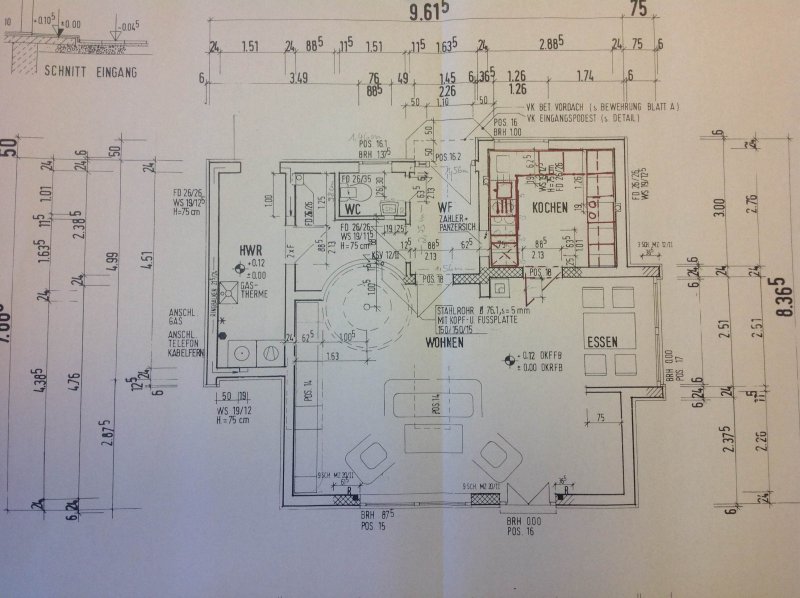

    Ich hoffe, das mit dem Foto klappt. Die roten Umrisse stellen den Zustand jetzt dar. So kann es aber nicht bleiben. Denn unter dem Fenster ist ein Heizkörper, 14cm tief, der nun endlich wieder genutzt werden soll. Deshalb muss der Bereich unter dem Fenster frei bleiben. Ich tendiere ja zu zwei parallelen Küchenzeilen. Unter der Spüle ist ein Untertischgerät. Und der Ausgang für die Dunstabzugshaube ist rechts in etwa der Mitte der Wand. Da unser Haus relativ neu verputzt ist, möchten wir ungerne ein neues Loch dafür bohren. Das neue ist ca 90mm. Vergrößern wäre natürlich kein Problem. Der Boden soll erneuert werden, so dass ich die Brüstungshöe nicht exakt benennen kann.
    Wasseranschluss ist auf der linken Seite unter der Spüle, der Geschirrspüler ist links neben der Spüle.

    Achja, und die Maße der Küche stimmen nicht exakt auf dem Bauplan. Richtig ist 270x285cm. Die 285cm sind die Fenster bzw Türseite. Die 270 auf der Herdseite.

    Bitte immer die Richtungsangaben in Bezug auf deinen eingestellten Grundriss angeben.
    Wenn du 14 cm für den Heizkörper angibst, dann steht dieser doch in den Raum oder ist da eine Nische unter dem Fenster, in der sich der Heizkörper versteckt? Diese 14 cm kann man dann an der Wand planlinks eher nicht nutzen.
    [​IMG]
    So, und jetzt noch mehr Maße ... am besten wäre eine Skizze (Ausrichtung so wie auf dem Gesamtgrundriss, wo alle entscheidenden Maße eingetragen sind).
    - Maß links der Tür bis zur Zarge, Türbreite incl. Zargen und Maß rechts der Tür ab Zarge
    - Maß links vom Fenster bis Beginn Fensternische, Fensterbreite, rechts vom Fenster ab Ende Fensternische
    Wasseranschluß incl. Boiler ist also an der planlinken Wand, gemessen von unten 152 bis 186 cm - oder?
    Die Tür zur Küche geht aber nach außen zum Essbereich hin auf, wie eingezeichnet - oder?
    Mal generell und spontan.. ich denke ein U wird da besser sein als ein 2-Zeiler, insbesondere wegen

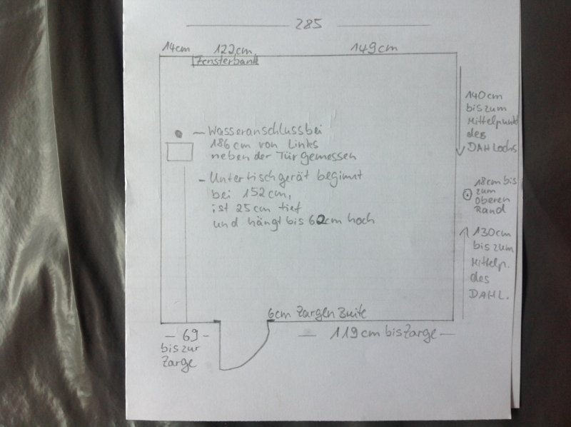

    Sorry, du hast natürlich recht. Der Heizkörper steht in den Raum hinein. Es gibt keine Nische dafür.
    Ich hab mich jetzt an einer Skizze versucht. Ist natürlich nicht maßstabgetreu. Aber die genauen Maße stehen drin. Ich hoffe, das kann man auch verstehen und ich hab an alles gedacht.
    Die Türbreite beträgt 82cm. Rechts und links nochmal je 6cm Zarge.
    Nein, oh nein. Gemessen von der linken Wand beginnt bei cm 152 das Untertischgerät und bei cm 186 ist der Wasseranschluss. Das Ding ist 40cm hoch. Da es aber an der Wand hängt, geht es bis zu einer Höhe von 62cm vom Boden gemessen. Es verschwindet natürlich im Unterschrank unter der Spüle. Die Schläuche daran sind von oben. Und es hat eine Tiefe von 25cm. Dadurch war die Abfalltrennung in dem Schrank bisher nicht möglich.

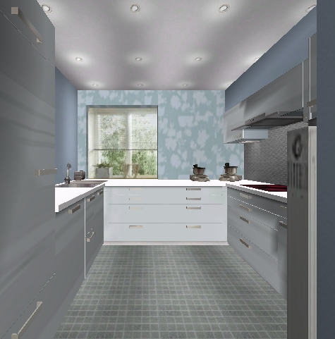

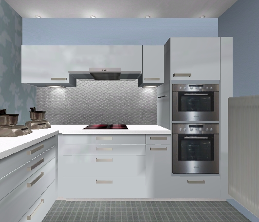

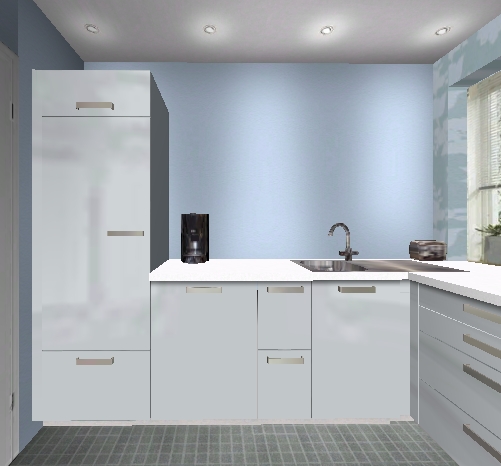

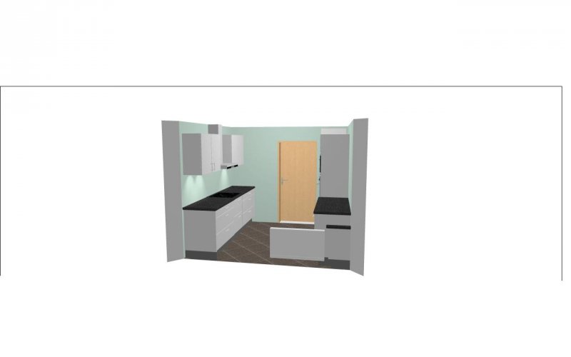

    So .. ich habe mal geplant und bin wie gesagt auf das U gekommen.
    Eine Heizung auf Fensterseite würde dafür sorgen, dass bei einem 2-Zeiler beide Zeilen planoben rechts und links je eine Blende von ca. 15 bis 17 cm bräuchten, da sonst die Auszüge nicht an der Heizung vorbeigehen würden.
    Einmal rundum:
    - Kühlschrankhochschrank, unten noch ein Auszug für Vorratsstauraum, insbesondere auch ein paar höhere Sachen
    - 60er GSP
    - 30er Bio/Restmüll direkt unter der APL ... der zweite Auszug unten ist Stauraum, z. B. Körbe mit Karoffeln/Zwiebeln usw:
    [​IMG]
    - 50er Spülenschrank, im inneren ein Brett für die typischen Küchenputzmittel und Platz für 2 große Behälter Gelber Sack / Altpapier:
    [​IMG] Der Boiler müßte dazu vermutlich ca. 5 cm nach planoben gelegt werden.
    - tote Ecke
    - 2x80er Auszugsunterschrank vorzugsweise im Raster 1-1-2-2 von 6-rasterigen Korpussen. (6 Raster - was heißt das?)
    - tote Ecke
    - 100er Auszugsunterschrank Raster 1-1-2-2 mit 60er Kochfeld mittig
    - 30er für Gewürze, Öle/Essig
    - 60er Backofen/DG-Schrank, darauf achten, dass auch das obere Gerät noch angenehm bedienbar bleibt.
    - 15 cm Blende wg. der Heizung planunten.
    Kaffeemaschine könnte dann über der GSP stehen, Allesschneider und Küchenmaschine eher planoben links. Toaster würde ich vermutlich eher in einen Auszug oder Hängeschrank stellen.
    Wenn man dann noch die APL in die Fensterlaibung zieht, hat man da auch ein schönes Stück tiefere APL, wo man auch mal gut Teigausrollen kann und ähnliches.
    EDIT:
    Die Zuführung der DAH-Abluft zum Wandloch kann man dann nach vorne hin mit Trockenbau oder Korpusmaterial verkleiden. Dann muss das Kochfeld nicht exakt mittig unter dem vorh. Loch sitzen und man sieht trotzdem nichts.

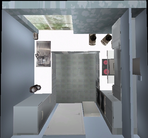

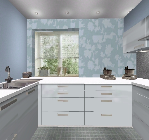

    Erläutere doch einfach mal, wie du dir die Küchenarbeiten in deiner Planung (die ja ohne Übertiefe ist) vorstellst. Was machst du wo, was steht wo usw.. Du mußt bedenken, wir kennen dich nicht, du willst aber Tipps von uns, also mußt du schon ein paar Worte verlieren.
    [​IMG]
  13. Muddy
    Muddy Mitglied
    Seit:
    2. Juni 2013
    Beiträge:
    7
    AW: neue Küche für kleinen Raum
    Ich rühre, schnippel und dergleichen komplett auf der Abtropffläche der Spüle.
    Bei deiner Variante müsste ich das jetzt auf der Arbeitsplatte links von der Spüle machen. Wäre auch kein Problem. Ist halt praktisch von der Spüle den Dreck einfach runter zu waschen. Abgestellt wird dann vor dem Fenster. Auch Kuchen/Brot der/das auskühlt kommt vor das Fenster.
    Von dem Backofen/ Dampfgarer links neben dem Kühlschrank hatte ich mir erhofft die Geräte besser bestücken zu können, da von beiden Seiten zugängig. Ich sehe ein, das mir das Raum zum Arbeiten nimmt, den ich brauche. Und ob das dem Kühlschrank gut tut weiß ich auch nicht.
    Wäre ich zufrieden mit meiner neuen Planung hätte ich mich hier nicht gemeldet.
  14. KerstinB
    Seit:
    14. Feb. 2008
    Beiträge:
    47.503
    Auf der Abtropffläche Schnippeln *w00t*? Da schafft man sich doch selber Grenzen. Viel sinnvoller ist doch das Schnippeln auf der APL (die ist übrigens auch abwischbar), und dann das Schieben der Reste in den Müll unter der APL ... so wie oben im Beispielfoto verlinkt.
    Wo würdest du z. B. in der 2-Zeiler-Lösung von dir ... du hast die Planung ja gemacht und dir was dabei gedacht ... schnippeln? wo Sachen abkühlen lassen? usw.
    Heißgeräte-Schrank neben Kühlschrank ist nicht an sich das Problem, die sind heutzutage gut genug gedämmt.
