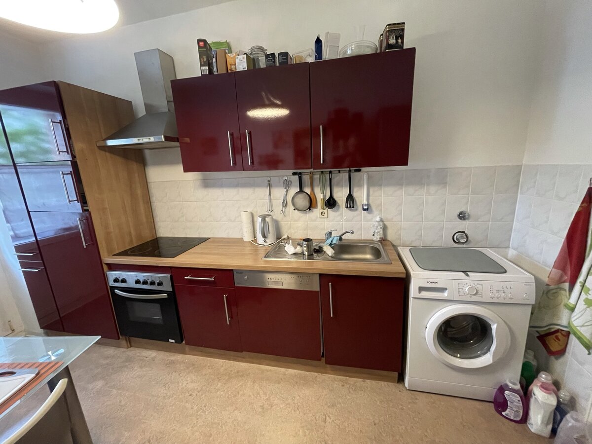

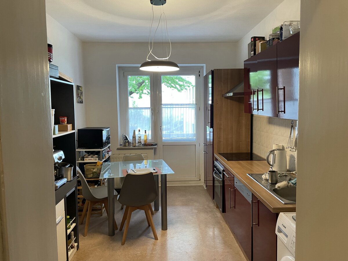

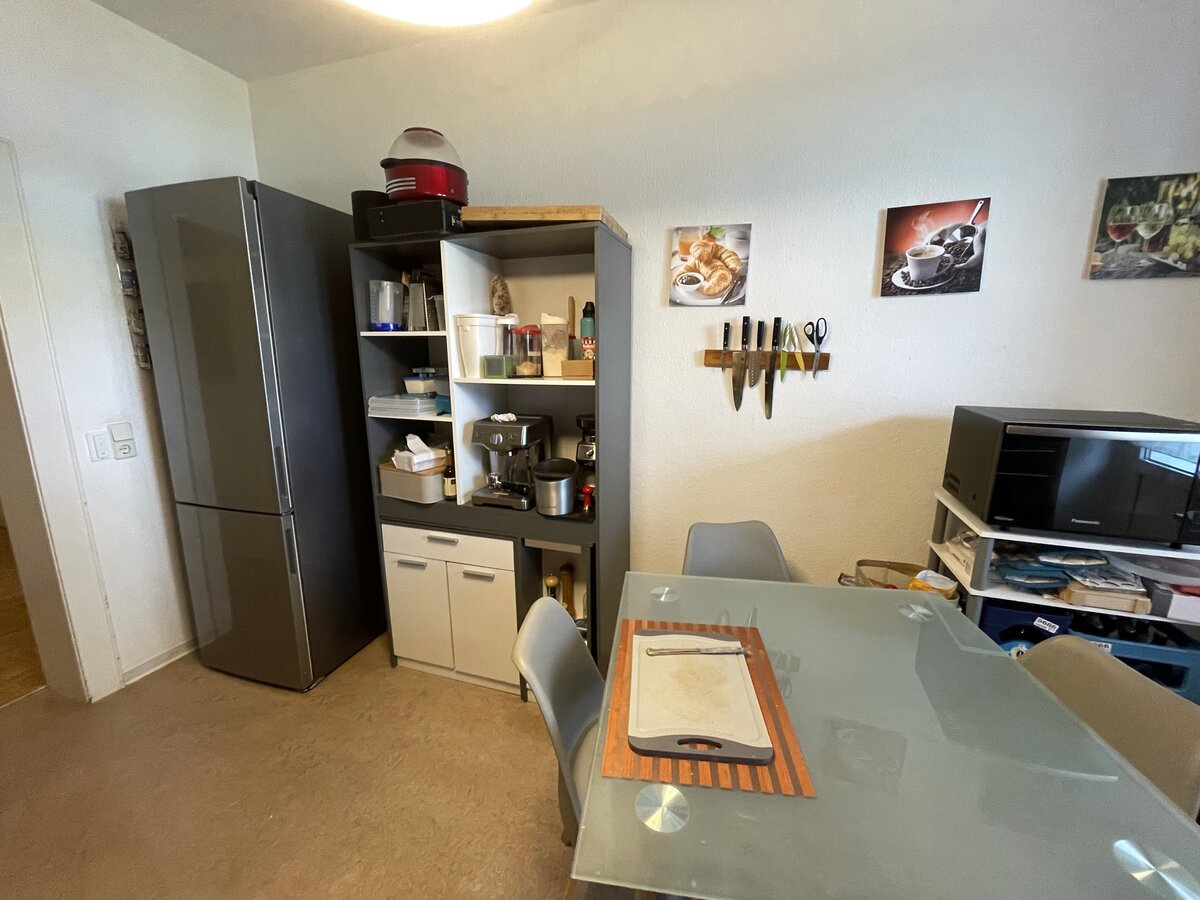

Bilder der aktuellen Küche liegen bei, um einen Eindruck zu bekommen.
Wenn man die Küche betritt ist rechts die Küchenzeile mit den Geräten, links Kühlschrank, Schrank mit Stauraum und Kaffeewelt und Sitzbereich.
Vor dem Fenster zum Balkon ist der Heizkörper.

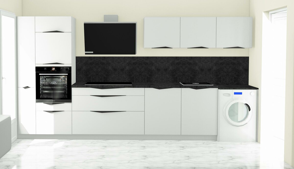

Mit dem Alno Küchenplaner habe ich mir auch meine Gedanken gemacht und meinen Entwurf mit beigefügt: Hochschrank mit Backofen und Mikrowelle, 90cm Schrank mit Induktionskochfeld (soll 80cm breit sein), 60cm Unterschrank mit Auszügen, Unterschrank mit Geschirrspüler, Spülenschrank und Waschmaschine. Hauptidee war hier möglichst viel Arbeitsfläche zu generieren. Über die Waschmaschine einen größeren Hängeschrank für Stauraum.

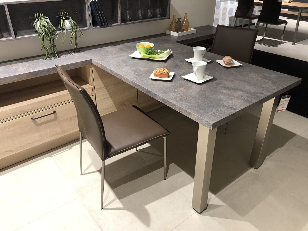

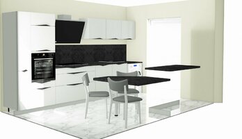

Die linke Seite tue ich mich schwer mit der Unterbringung vom Essbereich für 3 Leute. Bei Porta hab ich was nettes gesehen (siehe Bild Idee), um Stauraum und Essbereich zu kombinieren.
Alternativ ging mir durch den Kopf eine Art Tisch vom Fensterbrett aus zu starten mit Sitzbank an der Wand, um so 3-4 Leute unterzubringen.

Zur Mikrowelle, die vorhandene sieht nicht so aus, als wenn sie gut einbaubar wäre. Kannst du mal die Breite des Gerätes feststellen und evtl. in der Anleitung nachgucken, was zu Einbau steht?
Mal zur Installationswand planoben (immer entsprechend des Grundrisses benannt ;-) ).

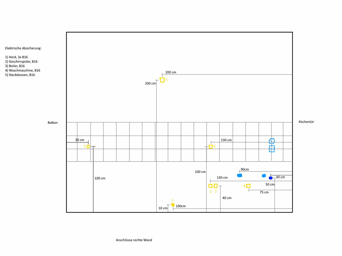

kuechenskizze-anschluesse-rechts-jpg.331608
Die beiden hellblauen Kästeln sind die Wasseranschlüsse und das dunkelblaue ist der Ablauf? Wie hast du denn das aktuell zum Spülenschrank bekommen?
Wama, soll das Modell bleiben, was du aktuell hast oder denkst du evtl. über eine integrierbare Wama nach?
In welcher Höhe beginnt denn der erste Teil Wasseruhr oder Wasserhaupthahn über der Wama? Was genau ist das untere, was das obere?
rechte-wandseite-jpeg.331610
Die 100 cm bis zur Steckdose sind Unterkante Steckdosenumrahmung - oder? Heißt, jetzt ist die Arbeitshöhe bei ca. 82 cm?

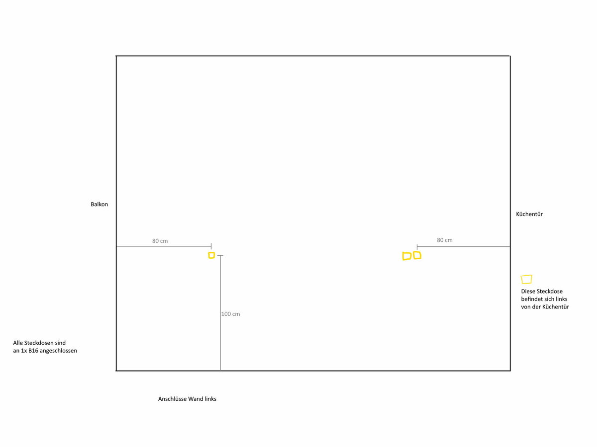

Kannst du mal die planlinke Wand genau vermaßen?
Wandabschnitt=58 cm
in der Nische Wand und wann startet die Balkontür? Balkontür mal 90 ° öffnen und dann den Abstand zur Wand planoben vom Rahmen der Balkontür

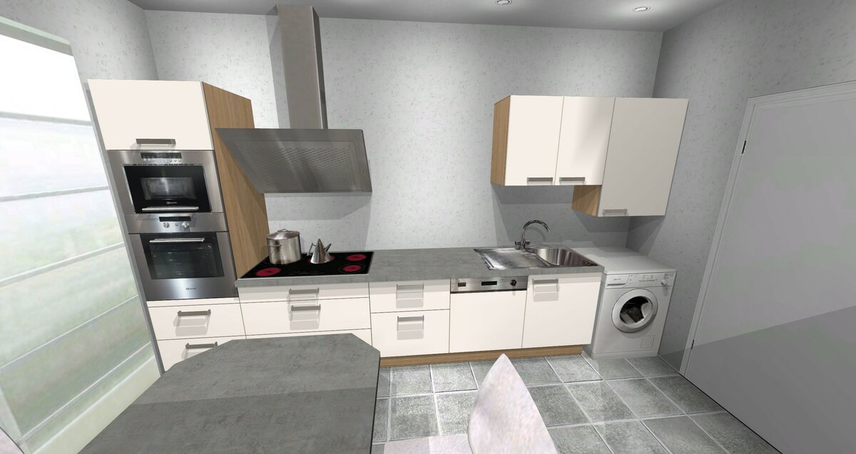

jetzt habe ich deine Antwort etwas liegen geblieben. War viel los, einige Küchenstudios besucht und konnte mich von vier Optionen schon mal auf zwei reduzieren, die das Rennen machen werden.
Ich stelle mal kommentiert die beiden Entwürfe rein.
Wasseruhr: Unterkante 82cm, Oberkante 95cm. Darüber ist dann der Wasserhahn.
Das Abwasserrohr ist verlängert, so dass es im Spülenschrank ist und dort alles angeschlossen ist.
Balkon: Da verstehe ich jetzt deine Frage nicht ganz. Wenn man die Balkontür 90° öffnet, berührt sich Türklinke mit den aktuellen Schränken. Also ich werde sie daher nie maximal öffnen, aber bin ich gewohnt und alle sind immer rein und raus gekommen.
Steckdose: Die eine an der Küchenzeile ist 100cm hoch, was sich eher Unterkante Steckdosengehäuse bezieht.

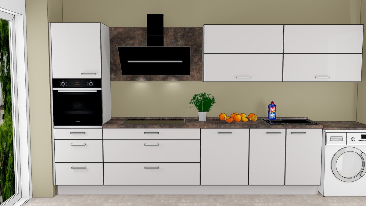

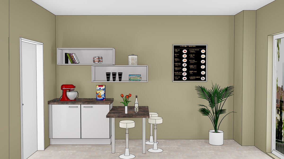

Option 1: Nobilia Flash 648
Front: 455 Lacklaminat, Seidengrau Hochglanz
Sockel : 15cm
Arbeitshöhe : 91cm
Backofen und Induktionskochfeld: Siemens HB213ABS0 + EH845BFB1E
Geschirrspüler: Junker JS 15VN92
Abzugshaube: Elica WISE90BK
Spüle: Franke S2D 611-62
Anordnung der Schränke:
Backofen-Schrank mit unten Auszüge und Platz für Mikrowelle
120cm Kochfeldunterschrank mit Auszügen
Geschirrspüler
Spüle
Gestern war ich nochmal dort und haben noch die Nischenverkleidung vervollständigt, LED unter die Hängeschränke und noch 1-2 Kleinigkeiten gemacht.
Preis: 7000€ inkl. Lieferung und Montage, exkl. Wasser- und Elektroinstallation aus Versicherungsgründen.

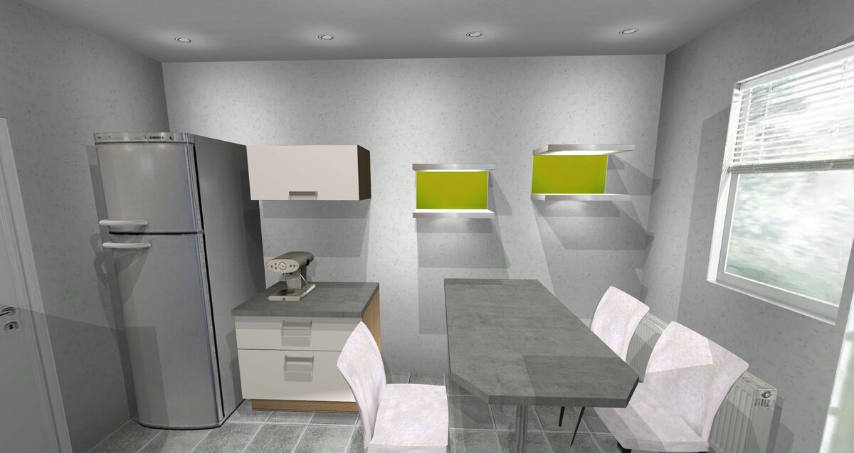

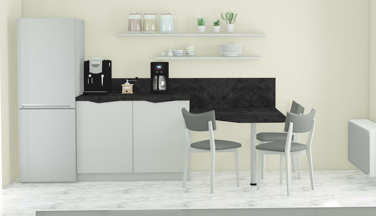

Option 2: Schmidt Küchen, Arcos Matt E130
Front: Vision
Sockel : 10cm
Arbeitshöhe: 92cm
Backofen: Oranier Backofen mit Dampfplus EBD 9884 15
Induktionskochfeld: Oranier FLI 2086 SL
Abzugshaube: Oranier Davara 90 S
Geschirrspüler: Teka DFI 46950XL
Spüle: Schock Mono N-100S-A
Apotheker, Backofenschrank unten, Kochfeldunterschrank jeweils mit Auszug.
Was mir persönlich sehr gefällt ist der Essbereich und der höhere Korpus mit 78cm.
Preislich bin ich bei der Variante bei 9300€, würde ich die Geräte ein Set kleiner nehmen (wie ursprünglich) wäre ich bei 8800€.
Also grob 1500€ Preisunterschied für höheren Korpus, imho schöneren Essbereich.
Aufputz verlängert? Und was ist mit dem Wasseranschluß? Da steht doch die Wama vor? Soll die Wasseruhr verlegt werden? Oder wie soll die Wama mit Arbeitsplatte ? unter die Wasseruhr passen?
Ja ist Aufputz verlängert.
Es wird keine durchgängige Arbeitsfläche werden und bewusst separate Platte für die Wama, die nur darauf liegt. Nicht schön, aber in einer Mietwohnung den Fließenspiegel noch neu machen für eine saubere Verlegung… Glaube, die Verwaltung mag mich schon wegen neuen Fußboden nur bedingt :-)
Ich habe mich für den Entwurf #2 entschieden - Montag dann finale Details klären und Abschluss.
