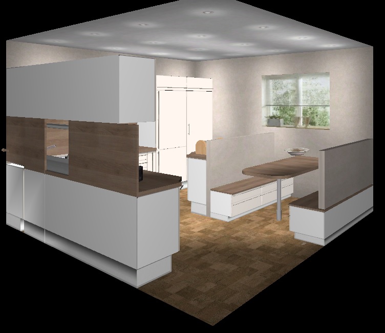

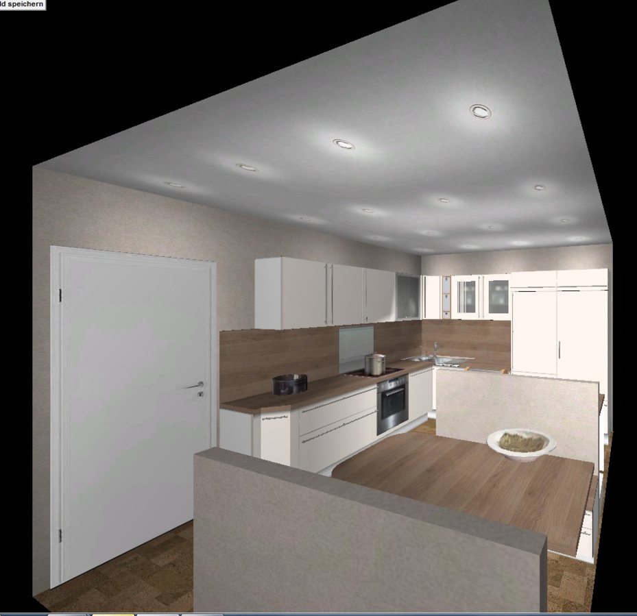

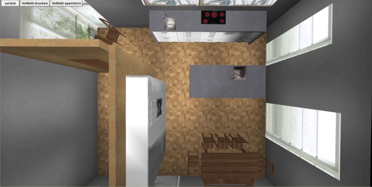

    Hallo liebe Küchenfreunde,
    nun ist meine Planung mit dem Alno-Planer grob fertig.
    Am Montag waren wir spontan im Küchenstudio und haben Beratungsgespräch geführt, dort wurde die L-Küche geplant und wir bekommen nächste Woche ein Angebot. Im Alno Planer ist die L-Küche jetzt nicht exakt so abgebildet wie im Studio geplant (Aufteilung der Schrankmaße und Hängeschränke nach oben öffnen). Die Hochschränke bleiben aber so, in einem ist der Kühlschrank (Kombi) im anderen soll ein Mikrowellenofen stehen.
    Nun zum Hauptthema... ich habe mir nun starke Gedanken bezüglich unserer Sitzmöglichkeiten gemacht. Am idealsten scheint mir die Lösung mit den Sitzbänken. Außerdem gewinnen wir dann noch zusätzlich die 140cm Schränke als "Raumteiler" Das gefällt mir persönlich sehr gut. Dort könnten auf der Arbeitsplatte die Geräte stehen. Steckdosen kann ich bis dahin selber verlegen. Nun geht es um die Sitzbänke, ich habe mir vorgestellt den Tisch aus einer Arbeitsplatte zu fertigen, in der Maße 140x80. Das sollte noch relativ einfach sein. Die Sitzbänke sind wahrscheinlich kniffliger. Vermutlich werde ich diese selber bauen müssen, habe in einem Blog gesehen, dass man die aus Dunstabzugshaubenschränke bauen kann um auf die Sitzhöhe von ca.45cm zu kommen. Die Sitzfläche soll 45cm betragen und einen Abstand zum Tisch von je Seite 5cm betragen. Die Sitzfläche wollte ich aus der Nischenverkleidung bauen. Diese ist glaube ich ca. 8cm dick. Genauso die Lehnen die im Planer jetzt wie Trennwände aussehen. Nun frag ich mich ob die Nischenverkleidung auch auf der Rückseite mit Dekor gibt. Die Gangbreite sollte dann noch bei knapp größer 90cm liegen. Sind halt nur 12m².....
    Was haltet ihr erstmal von dieser Lösung?

    Schön, dass du dich bereits im dem Alno-Planer vertraut gemacht hast.
    Vorab zu deiner Information: Nischrückwände haben eine Dicke von 1,8 cm. Ist auf jeden Fall bei meiner Küche so.

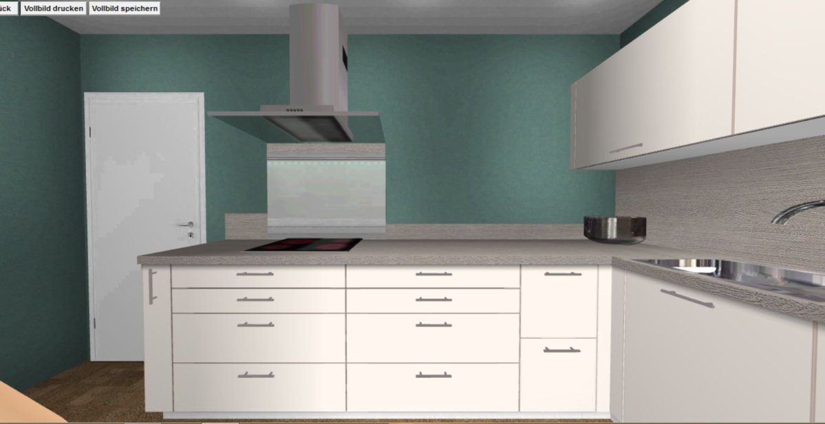

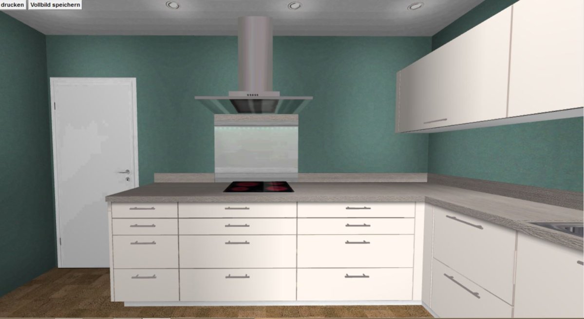

    Ich habe mir einmal deine Planung angesehen und habe folgende Bedenken:
    Oberschränke (OS) als Bänke sind ja gut und schön, wenn du jedoch an den Inhalt möchtest, musst du immer den Tisch zur Seite schieben. Bänke mit einer oberen Klappe wären leichter zu händeln, wobei du auch dort wegen der Höhe viel räumen wirst. Außerdem muss immer jemand in die Bank rutschen. Einen größeren Essplatz gibt die Küche bei deiner jetzigen Planung jedoch nicht her.
    Übrigens finde ich abgeschrägte Abschlussschränke antiquiert. Außerdem würde ich auf die vielen OS verzichten und eine freihängende Dunstabzugshaube wählen.
    Mir ist auch aufgefallen, dass der Abstand zwischen Spüle und Kochfeld sehr gering ist und die Geschirrspülmaschine nicht geöffnet werden kann, wenn du vor der Spüle stehst. Auch sind Blenden und tote Ecken, in Ausnahmefällen Eckschränke, erforderlich, damit du die Schränke bzw. Auszüge öffnen kannst.
    Aus diesen Gründen habe ich einmal deine jetzige Planung versucht zu optimieren.
    Beginnend planlinks, oben:
    3 cm Blende
    Kühlschrank
    BO - getauscht damit du Armfreiheit hast, funktioniert allerdings nur, wenn die Kühlschranktür mit dieser schmalen Blende vollständig zu öffnen ist
    GSM
    50 Spülenschrank mit einem großen Spülbecken ohne Abtropfe
    Tote Ecke
    2 OS - bitte ohne Glas, denn hast du soviel dekorative Artikel - mit 90 und 80 cm Breite
    Es wird knapp, die genauen Maße und damit die Breite der Blende und der toten Ecke wird ein Aufmaß ergeben.
    planunten, ab toter Ecke:
    40er Auszug 3-3 für MUPL
    90er Auszug 1-1-2-2
    90er Auszug 1-1-2-2 mit Kochfeld linksbündig
    15 oder 20er Drehtürenschrank für Handtücher und/oder Backbleche
    Halbinsel, planoben beginnend:
    Blende
    80er Auszug 1-1-2-2
    60er Auszug 1-1-2-2
    Rückseite: Nischenrückwand
    Hier finde ich 99 cm Höhe ausreichend, denn eine Trennwand mit 110 cm Höhe würde ich als störend empfinden.
    Ansonsten die Sitzecke unverändert. Lediglich hat der Tisch 4 Beine bekommen.

    Wie könnte dass eurer Meinung nach aussehen? Die Halbinsel mehr zur Mitte hin verlagern und dann von beiden Seiten Stühle ranstellen? Die Idee könnte mir durchaus gefallen, dass die Halbinsel als Essgelegenheit fungiert

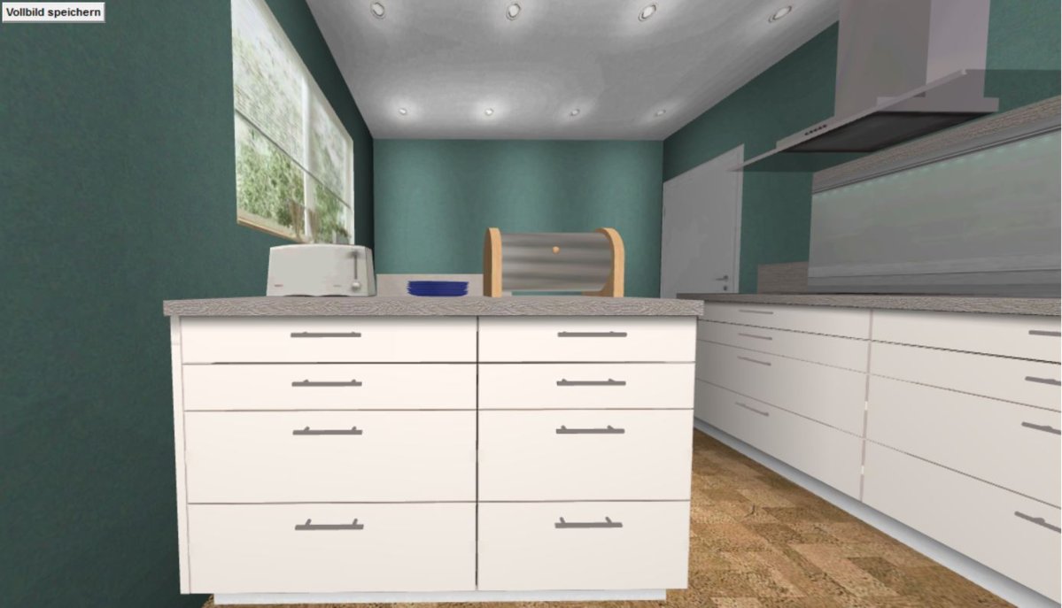

    So würde der Grundriss mit einer Essgelegenheit an der Halbinsel aussehen. Allerding wäre nur ausreichend Platz für 3 Personen. Warum müssen es in deiner Planung 4 Plätze sein?
    An der planlinke Platz wäre dann Platz für tiefenreduzierte Schränke. Höhe kann beliebig gewählt werden.

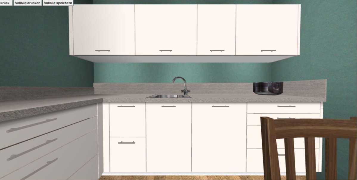

    Vorab, du wirst meine Planung nicht öffnen können, da ich die neueste Alno-Version benutze. Kannst du bei |Link ist nur für Mitglieder sichtbar| herunterladen.
    Nun eine Planung ohne Halbinsel.
    Vorteil: Tisch kann aus aus PL-Material bestehen oder ein ganz normaler Tisch sein. Freier Zugang zum Fenster und keine Unterschrankbänke, die umständlich zu händeln sind.
    Beginnend planrechts oben:
    Blende
    60er Vorrat, auch möglich für Tupper
    BO
    Kühli
    Wange - unten ausgeklinkt
    planlinks oben:
    3 cm Blende
    80er Auszug 1-1-2-2
    GSM
    60er Spüle ohne Abtropfe - seit Februar habe ich eine und muss sagen, ich vermisse die Abtropfe nicht
    30er 3-3 MUPL
    Tote Ecke
    90er Auszug 1-1-2-2
    90er Auszug 1-1-2-2 mit Kochfeld linksbündig, jedoch würde ich überlegen ein 80er Kochfeld zu nehmen, da es viel angenehmer zu händeln ist
    50er Auszug 1-1-2-2
    Wange unten ausgeklinkt
