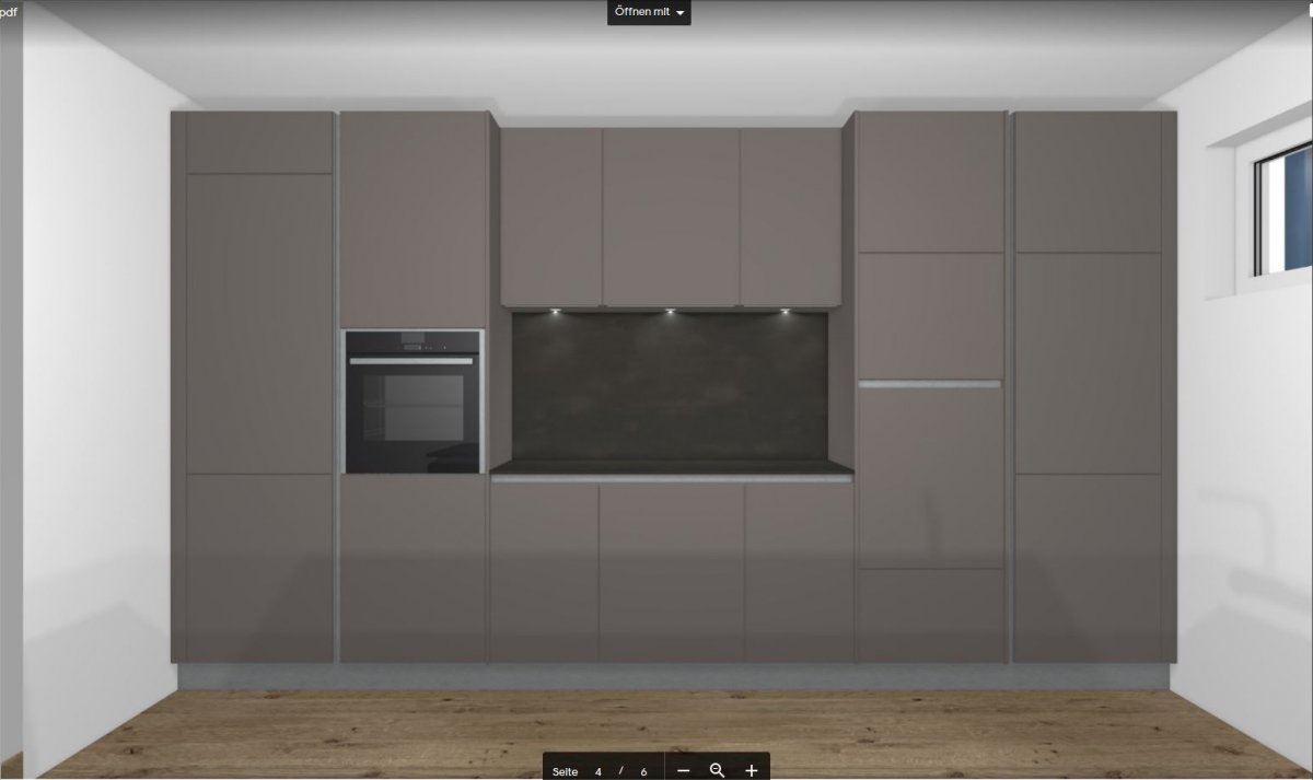

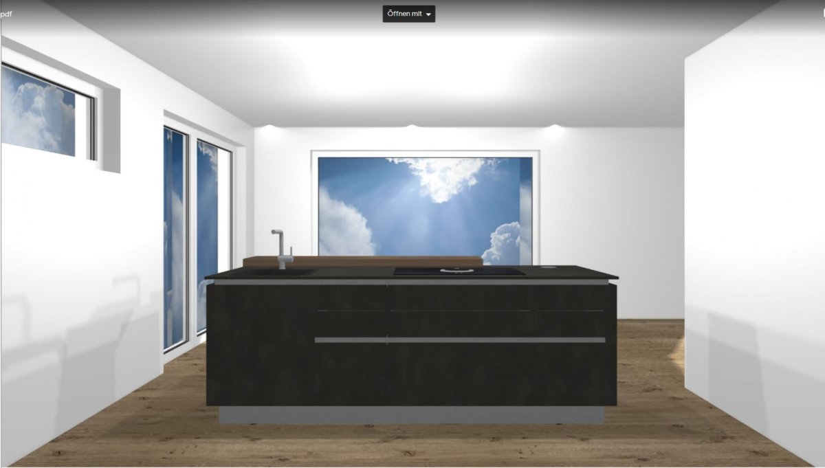

Die Küche soll Griflos und Modern sein, auf dem Block befindet sich momentan Spüle und Kochfeld, beides soll flächenbündig eingebaut werden.
Es gab auch schon die Überlegung den Block direkt an die wand zu setzen ,und ihn vergrößern, gefällt meiner Frau aber nicht.
Die Küche selber ist 414 cm breit , und 249 cm tief. Abstände in der Küche wären momentan 110 cm bei eine Tiefe des Blocks von ca. 95 cm.
Rechts vom Block wären es 70 cm ,und links davon 92cm ,weil wir da einfach öfters durch müssen.

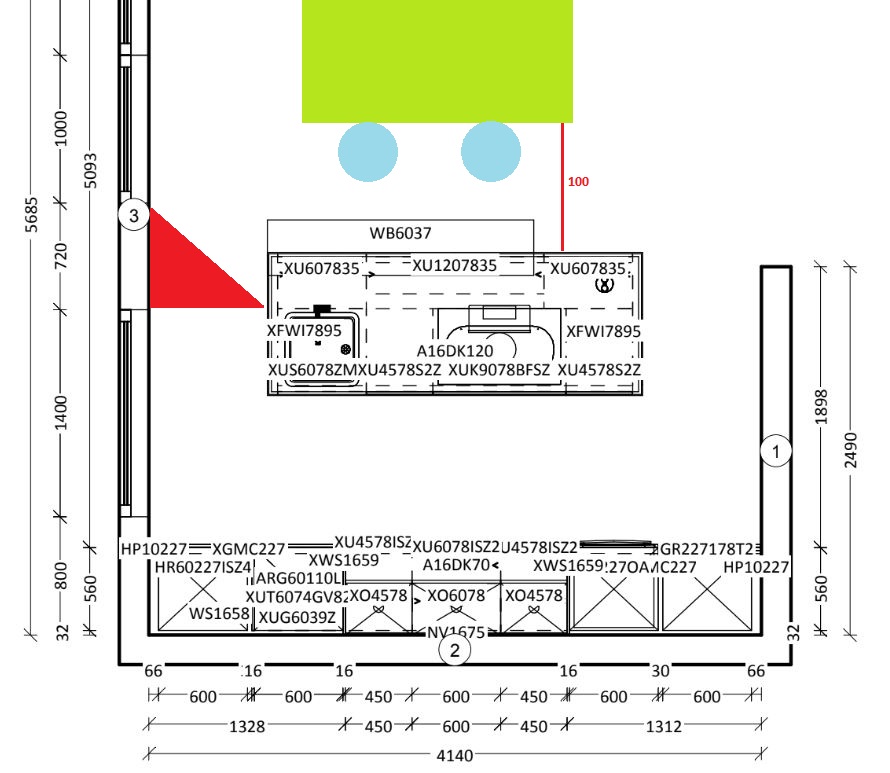

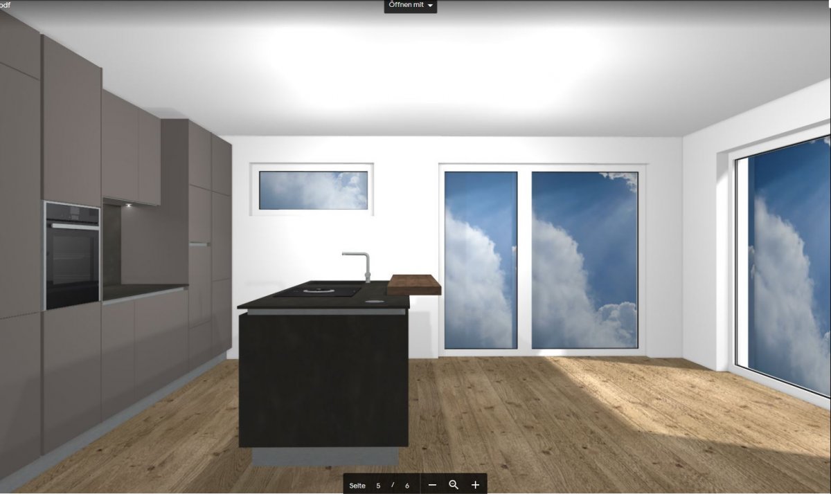

Falls es Dich interessiert, ich finde die Insel zu klein für Kochfeld und Spüle, es bleibt keine Arbeitsfläche übrig und man muss dann mit dem Rücken zum Raum arbeiten (Schälen, Schnippeln, Parieren, Marinieren, Teige bearbeiten... was man so in der Küche macht).
Den einzigen freien Platz auf der Insel belegst Du dann mit einem nutzlosen aufgesetzten Brett, somit ist die Insel von allen Seiten nicht für Küchenarbeit verwendbar.
Persönlich würde mir die Hochschrankwand besser gefallen, wenn die Hängeschränke bündig mit den Hochschränken wären.
Auch ohne Maßen erscheinen mir die Abstände links und rechts der Insel verdammt klein, wenn ich mich nicht irre ca 60 bis 70 cm. Das ist in meinen Augen nicht zumutbar. Dann lieber eine Halbinsel und einen vernünftigen Durchgang.
Viel mehr kann man nicht sagen, weil die Planung nicht beschrieben ist (was ist wo und warum).

Du musst nicht raten, Bilder täuschen manchmal. Die Abstände rechts und links vom Block habe ich beschrieben !
Rechts vom Block ,also zum Fenster 70 cm, und links davon 92 cm.
Da seh ich kein Problem, und die Planer bisher auch nicht. Der Block hat 252 cm ,das Kochfeld soll direkt nach einem 30 cm auszieh-Schrank eingebaut werden , und die Spüle direkt mit einem 60 cm auszieh-Schrank auf die linke Seite.
Sollten rein rechnerisch zwischen 80-90 cm Platz dazwischen sein.
Was für ein nutzloses Brett ? Verstehe die Aussage nicht.
Wir haben auch schon überlegt die Spüle nach hinten machen, allerdings haben wir da 150 cm Arbeitsplatte , daneben müsste Kaffeemaschine und Thermomix, es bleibt also kein Platz mehr was hinstellen wenn man mal was abspült.
Das mit den Hängeschränken ist natürlich Geschmacksache, uns gefällt es sehr gut so,wir haben uns dabei auch was gedacht, der aufsteigende Dampf vom thermomix könnte so evtl. Frei nach oben abziehen.
Mit der Halbinsel wäre natürlich eine Überlegung wert ,wir könnten den Block dann ca. 60 cm vergrößern und hätten noch einen guten Meter Durchgang.
Ganz links befindet sich der Kühlschrank, dann Backofen, danach Spülmaschine und ganz rechts ein Schrank mit vielen Auszügen.
Wieviel platzt sollte denn zwischen Kochfeld und Spüle sein damit man beides sinnvoll im Block integrieren kann.

Naja, bei 70 cm kommt man schon durch, bequem ist was anderes. Dass es 90 cm auf der anderen Seite sein sollen glaube ich nicht, miss mal die gepostete Planung mit einem Lineal aus.
Hätte man ein vermaßster Grundriss, könnte man genauer nachschauen. Wie genau sind die Maßen, die der KFB von Euch erhalten hat? Ist der Putz berücksichtigt? Ist die planrechte Wand so wie in der KFB-Planung abgebildet durchgehend oder wie im letzten Bild mit einer Öffnung auf Inselhöhe?
Die Planung, die Du gepostest hast, zeigt ein 60er Spülenschrank mit Spüle am Rand, dann ein 45er US, ein 90er US mit Kochfeld und ein 45er US. Dies ist anhand der Bezeichnungen erkennbar und ergibt ganze 45 cm zwischen Spüle und Kochfeld.
WB6073 müsste ein aufgesetztes Brett als „Theke“ sein. Es ist auch in den Perspektiven sichtbar. Ganz langsam frage ich mich, ob Du die richtige Planung gepostet hast.
Wenn der Thermomix dampft, ist es ratsam, ihn unter einer DAH zu betreiben. Sicher nicht unter einer Reihe Hängeschränke. Was sagt der schlaue KFB dazu, insb. zur Gewährleistung wenn die Hängeschränke aufquellen?
Wenn man angenehm arbeiten möchte, empfiehlt sich 1 bis 1,20m, aber dafür ist die Küche nicht breit genug.
Für den Platz, den Euch zur Verfügung steht und in Anbetracht der Tatsache, dass auch noch ein dampfendes Thermomix verwendet werden soll, würde sich anbieten, das Kochfeld in die Nische vorzusehen, mit einer vernünftigen DAH in den OS (schön breit, damit Kochfeld und Thermomix erfasst werden) und Spüle auf der Insel, gerne linksbündig, dann ein US mit MUPL (Link anklicken, die Bezeichnung kennt kein KFB, da Forumspezifisch), keine aufgesetzte Theke damit man die Insel auch benutzen kann, sei es um mit mehrere Leute zu kochen, oder Plätzchen backen mit den Kindern, ein Buffet anrichten, oder auch dransitzen und frühstücken.
Der KFB hat die Speisekammer nicht eingezeichnet, es ist eine kleine Kammer direkt unter der betontreppe. Die Abmessungen sind so wie ich gesagt habe, da musst du nicht nachmessen ,414 breit und 249 tief.
Es ist natürlich möglich das der KFB das nicht genau eingezeichnet hat, aber du kannst mir glauben ,es ist so.
In meinem Bauplan sieht man leider gleich den Namen von meinem Bauträger wenn ich ihn größer mache ,deshalb habe ich die Abmessungen nur dazu geschrieben. Ich habe mir die 70 cm und 90 cm Durchgang live angeschaut, finde das reicht.
Da hast du vollkommen recht mir ist nicht aufgefallen das er die Änderungen in dem geposteten Plan noch nicht übernommen hat, sorry mein Fehler.
Also es soll ein 30ger kleiner Apotheker Schrank ganz links , dann 90ger Schubladen mit Kochfeld darüber, dann 60ger Schubladen und dann der MUPL mit 60.
Ich habe einfach nicht verstanden was du mit Brett gemeint hast. War ein Wunsch meiner Frau das Teil, ich persönlich halte es auch für überflüssig, denke das fällt weg.
Naja die Idee dahinter war ja ursprünglich das die Hängeschränke deshalb nur ca. 35 cm tief sind, damit der Thermomix vor den Schränken nach oben dampft.
Ob das in der Praxis funktioniert weis ich natürlich auch nicht, war aber auch eine Sorge von uns.
Ok , habe im netzt was von min. 70-80 cm gelesen. Ja das min. Könnten wir so schaffen ,wie komfortabel das ist ,ist natürlich die Frage. Ich habe auch meine Bedenken, Frau meint es reicht ihr.
Also eine DAH wollen wir auf keinen Fall, und Kochfeld soll im Block sein.
Wenn dann die Spüle nach hinten , evtl. Der zweite Schrank von rechts weg lassen, und die Arbeitsfläche hinten um 60 cm erweitern. Muss mir das mal planen lassen wie es optisch aussieht wenn links zwei und rechts ein hoher Schrank sind. Oder nur links und rechts hohe Schränke ,dann ganz links Kühlschrank und ganz rechts Backofen, müssen noch ein paar Varianten durchspielen. Ich habe ja selbst ähnliche Bedenken gehabt, weshalb ich ja dankbar bin wenn man mir hier hilft.

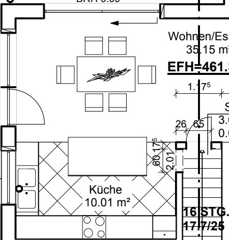

der Raum ist 565cm tief, wenn Verputz drauf ist.
Wandzeile 60cm tief
Abstand 110cm
Insel 95cm
bleiben 300cm für Tisch und Stuhl
wie soll da noch ein Thekenbrett hin passen?
aber ich verstehe ein paar andere Dinge nicht. Planlinks gibt es einen Ausgang nach Draußen, das Türblatt selbst muss schmal sein, wenn im KFB Plan 720mm als Maueröffnung angegebn ist. Wenn die Tür offen steht, passt sie gerade so zwischen Wand und Insel. Aber raus kann man von der Küche aus nicht, wenn sie offen steht. Macht keinen Sinn.
Außerdem, wollte man die Insel vergößern, sprich an die planlinke Wand andocken, geht das nicht, weil diese Tür mitten in der Insel ist (2235mm von planunten).
Auch verstehe ich nicht, warum ihr in der Küche das "Kellerfenster" wollt? weil es alle haben? Ich wollte Licht auf meiner Arbeitsfläche. In der Nische (es passen 2 x80er US) wird es nicht sehr hell sein, ganz abgesehn davon, dass die All Black Kitchen jeden Funken Licht schluckt. Ist mir optisch zu traurig, ich könnte nicht Tag für Tag
Ich weis nicht wo sie auf dem Plan eine Türe sehen, aber ich kann ihnen versprechen es gibt da keine Türe.
Der einzige Grund warum die Insel nicht an die wand kommt ist, das bisher alle küchenplaner und Freunde der Meinung sind das es mittig besser wäre.
Wenn es nur nach mir ginge würde ich das sofort so machen, dann könnte ich den Block locker 300 cm lang machen ,und Spüle und Kochfeld hätten auch genug Platz.

Idee wäre evtl. Die Hängeschränke in einer anderen Höhe, ich glaube die jetzt haben 78cm und gibt es auch noch in 73 cm. Oder Hängeschränke ganz weg und vielleicht dann kleinere Schränke Plan mit den anderen (60 cm tief) ,müsste dann auch einiges höher sein, sieht dann halt extrem quadratisch aus.

anhand der Vorgaben,
kann ich nicht unbedingt erkennen, dass planlinks eine Tür oder ein Fenster ist. Du kennst das Haus, wir nicht, wir müssen uns Dinge erfragen.
Du hast keine andere Wahl, als eine Insel zu stellen mit den Vorgaben, bodentiefes Fenster mit Abstand 223cm von planunten, und Stauraum unter der Treppe. Die 70cm Abstand planlinks als sekundärer Eingang sind in Ordnung.
