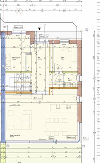

ich würde mich sehr über Hilfe bei unserer Küchenplanung für unseren Neubau freuen.
Wir müssen in den nächste 3 Wochen die Anschlüsse festlegen. Für die anderen Details ist noch Zeit bei der Entscheidungsfindung.
Im Anhang seht ihr den Grundriss. Dadrin ist auch schon die geplante Küche eingezeichnet, es wird eine zweiteilige Küche mit einer Halbinsel, beides 3m lang. Ursprünglich von mir geplant waren Herd und Spüle auf die Kochinsel und ein geschlossener deckenhoher Küchenblock in die Nische. Die Kochinsel in schwarz und die Schränke gegenüber in weiss.

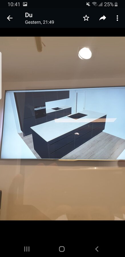

Nach seinem ersten Besuch im Küchenstudio hat sich das erstmal zerschlagen. Mein Mann kann sich keine zweifarbige Küche vorstellen und wünscht sich schwarz. Kochen und Abwaschen auf der Kochinsel resultiert in sehr wenig Arbeitsplatte für gemeinsames Kochen und Backen zu zweit geschweige denn zu dritt.
Die Planung im Kuchenstudio ist angehängt ( Foto vom Bildschirm) und macht mich aus folgenden Gründen nicht glücklich: es bleibt bei einer Deckenhöhe von 270cm noch 60 cm Lücke über der Küche. Insgesamt finde ich das Gesamtbild nicht so schön. Mein erste Idee ist auf die Hängeschränke zu verzichten und die Decke abzuhängen und da eine Beleuchtung reinzumachen. Natürlich geht dadurch Stauraum verloren, aber wir würden auch ohne die Höngeschränke durch die grosse Kochinsel mehr Stauraum haben als wir es jetzt haben.
Unser offenes Wohnzimmer wird durch die vielen Fenster sehr hell. (Fenster können nicht mehr geändert werden.) Allerdings ist der Raum nahezu rechteckig bis auf die Nische für die Küchenzeile. Die Küche ist also immer im Blickfeld und sollte aufgeräumt aussehen und nicht nach klassischer Küche. Um auf viele rumstehende Geräte zu verzichten, hätte ich auch gerne einen Quooker wenn es noch im Budget ist und kann mir auch vorstellen den Thermomix nur für den Gebrauch rauszuholen. Die Küche muss sich einfach in den Raum integrieren. Der Abstand zwischen Kochinsel und Esstisch wäre 1,10 wenn wir unseren massiven Esstisch ( 1mx2,60) behalten sollten., wir sitzen also fast direkt davor.
Ich habe noch keine Alnoplanung gemacht, weil ich leider noch gar nicht weiss, in welche Richtung es gehen könnte und wo ich anfangen soll.
Ich bin dankbar für jede Idee und jeden Hinweis! :-)
Liebe Grüße, Barbara

So wie es jetzt geplant ist, hast du kaum Stellfläche. Du hast zwar durch die große Insel viel Arbeitsfläche, aber diese willst du bestimmt im offenen Wohnraum nicht vollstellen. Mein Vorschlag wäre daher Spüle und Kochfeld auf der 3 m lagen Halbinsel zu planen und in der hinteren Zeile ein Passepartout (HS rechts und links) mit einer 160 -180 cm Nische für Kaffeeautomat usw.
2.049
Decke unnötig abhängen würde ich auch nicht machen, du nimmst dadurch dem Raum die Leichtigkeit weg. Spots können auch blenden und sollten daher sorgfältig geplant werden. Du kannst die Küche auch etwas höher planen. Bei mir sind 50 cm zur Decke frei ebenso bei schwarzer Küche, so schlimm wie du es dir vorstellt, wird es nicht.
Hallo, danke schön für die Rückmeldung. Du hast Recht, an Stellfläche wäre rechts und links neben der Spüle nicht viel. Allerdings wollen wir die Gerräte ja sowieso reduzieren oder nicht dauerhaft stehen lassen und nach der Benutzung wegräumen. Soweit der Plan, Alltag herrschen natürlich andere Gesetze, das ist mir klar :-)

Eine abgehängte Decke nur im Zeilenbereich kann ich mir nicht so recht vorstellen und erst recht nicht als besonders sinnvoll finden. Du sagst, dich stören 60 cm Freiraum von den Küchenmöbeln zur Decke. Mit der abgehängten Decke willst du den Abstand Reduzieren, auf wie viel cm? Dieses Ziel kannst du aber auch mit höheren Möbeln und besseren Stauraum erreichen. Wenn du die Decke nur partiell abhängst, hast du doch einen Verspreng in der Decke. Das soll gefallen? Außerdem muss die abgehängte Decke deutlich über die Zeile hinaus gehen, wenn du auch was vom Licht haben willst, sonst bestrahlst du doch nur den Freiraum zwischen den HS und der Decke. Ein Bild wäre da vielleicht wirklich hilfreicher. Ich würde aber erst mal schauen, dass die Küche vernünftig geplant wird und bitte den KFB auf der Visualisierung den Abstand abzubilden. Ich glaube da sind bei euch Ängste entstanden, die in Wahrheit gar keine sind. Oder ich verstehe dich einfach nicht.
2.049
Für diesen Fall, solltest du eine ordentliche Stauraumplanung machen. Wenn du den Stauraum in Form von Oberschränken nicht benötigst (deine Küchenplanung hat Oberschränke) und diese weg sollen, kannst du die Decke abhängen. Ich finde es nur unnötig. Licht kann man in die Küche anders bringen. Viele hängen die Decke ab, weil da beispielsweise Rohre oder ggf. andere Versorgungsleitungen verlaufen. In deinem Fall trifft es nicht zu, daher würde ich eine andere Form der Beleuchtung wählen statt die Decke ohne sachliche Notwendigkeit um 50 cm tiefer hängen. Sei mir bitte nicht böse, aber das Beispiel ist auch nicht besonders attraktiv. Die Wand ist so leer und nichtssagend. Ist aber natürlich Geschmackssache, wenn es dir so gefällt. Wo möchtest du denn die Weingläser, Karaffen usw. platzieren? Deine Unterschränke werden schon mit Besteck, Messern, Tellern, Kochtöpfen, Pfannen, Gewürzen, Essig und Öl, Tassen usw. voll sein.
Und der Riesen Klotz über der Insel ist aus meiner Sicht auch über dimensioniert. Das geht auch filigraner. Daher noch mal meine Empfehlung, erst die Küche sachgerecht planen, dass du für alles Stauraum hast und die Küche funktional ist und dann sieht man wo und wie die Beleuchtung geplant werden kann.
