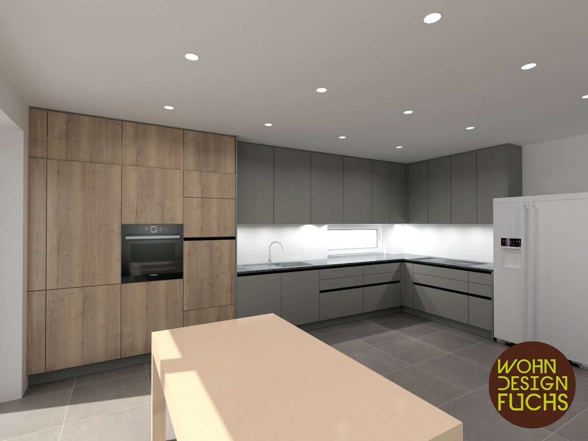

Hi liebe Küchenfans,
wir haben nun gemeinsam mit unsserem Küchenstudio eine tolle L-Küche geplant, wir haben sehr viele von euren Inputs hier eingeplant.
Hier der erste Entwurf - Küche ist von Nolte :
isabella
14.730
Ein bisschen zu viele unterschiedliche Oberflächen und Farben, grifflos, Griffmulden… und den GSP zu öffnen könnte eine Herausforderung werden. Warum gerade Nolte als Hersteller? Was ist wo geplant? Gefällt Euch der SbS einfach so neben der Zeile? Habt Ihr den TK-Teil angeschaut und für gut befunden? Das Gemüsefach ganz unten ist was, womit Ihr auch täglich leben wollt? Seid Ihr sicher, dass Euch die Kühlschrankgeräusche nicht stören, wenn Ihr auf dem Sofa sitzt?
Evelins #44 war definitiv harmonischer.
2.011
Es wirkt schon sehr erdrückend. An keiner einzigen Stelle Kopffreiheit. Die Hängeschränke über Eck sind nicht komfortable. Braucht ihr wirklich so viele davon und auch bis zur Decke?
Die Planung an sich ist auch nicht sonderlich kreativ. Ich würde unter der Spüle Auszüge verplanen und keine Türen. Warum ist die Blende bei dem linken HS so breit? MUPL wollt ihr nicht?
