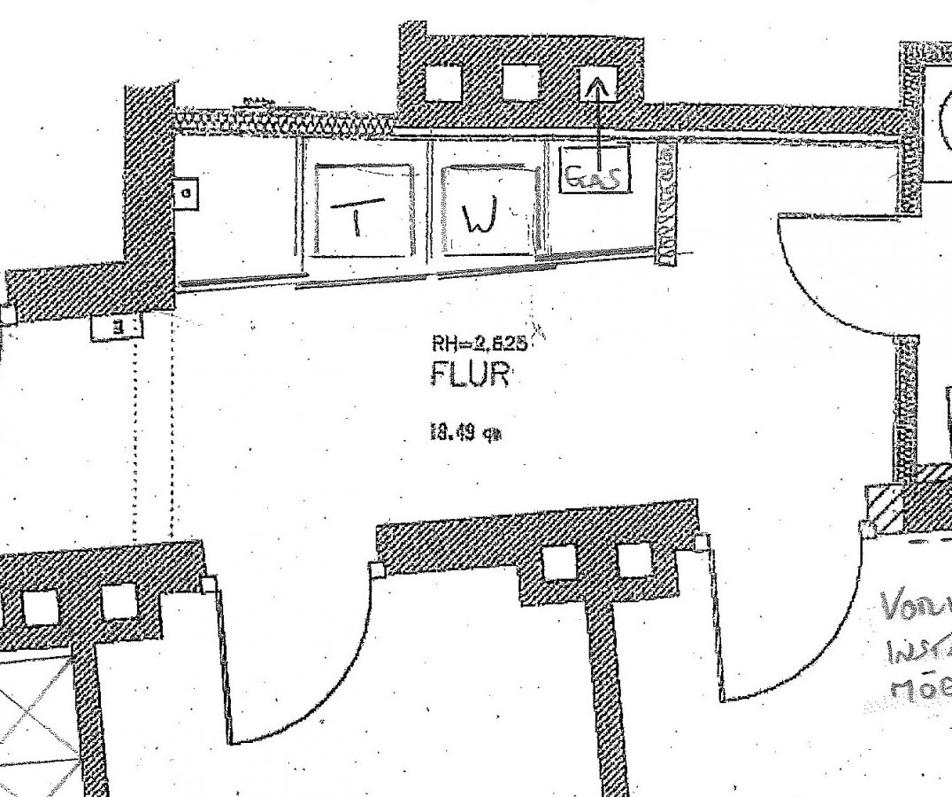

Nur noch als Erklärung ein Bild (nicht ganz maßstäblich!):
Ganz rechts wird es eng für den Unterschrank in der Nische mit den Schiebetüren davor. Links davon sitzt die Waschmaschine, rechts die Gipskartonwand. Und darüber die Etagenheizung.
