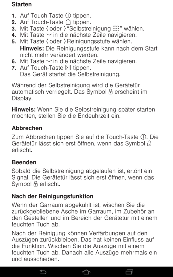

    Hast Du ggf. ein nicht pyrolysefähiges Zubehör im Backofen, eine Teleskopschiene z.B., was den Start der Pyrolyse verhindert?

    Woher soll der Backofen das denn wissen? ;-)
    Wenn ich die Anleitung richtig gelesen hab dann muss das Zubehör auch nicht ausgebaut werden.

    In der Gebrauchsanweisung steht nur drin das man die Auszüge hinterher ein bisschen betüddeln soll ;D
