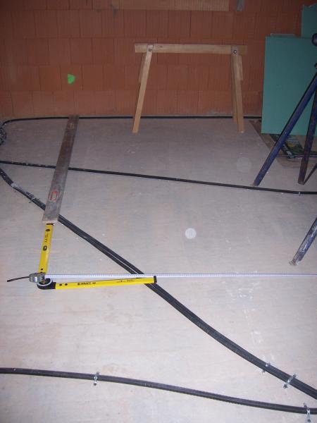

    Hallo u. Guten Abend!
    Wir sind soeben am Planen des Flachkanals für den Dunstabzug - unsere Verlegeweise ist am Foto dargestellt - jedoch müssen wir noch 2x einen 90° horizontal Bogen u. ein Verbindungstück (Höhe insgesamt ca. 40cm) einbauen damit wir in die 2. Ziegelreihe (grüner Punkt) kommen.
    Grund hierfür ist, dass das Außenteil direkt über einem Zwischendach positioniert wird damit nicht die Fassade durch das Herunterlaufen der Abfluft/Fett verschmutzt wird.
    Was haltet ihr von dieser Verlege"art"? Vorteile? Nachteile?
    Auch würde mich interessieren ob ich das Klebeband von Naber wirklich benötige bzw. was passiert, wenn ich dieses nicht verwende?
    Danke für die Hilfe!

    Soll der Kanal auf dem Boden liegen?
    Was für eine Haube wird angeschlossen.

    ja, der kanal wird am boden liegen - das ende jedoch muss 40cm an höhe überwinden u. wird in der mauer (50er ziegel) verlaufen
    außenteil wird dieses: |Link ist nur für Mitglieder sichtbar| werden
    eine dunstabzugshaube haben wir noch nicht - wird jedoch wahrscheinlich ein deckenlüfter/lüfterbaustein (wie zb. dieser |Link ist nur für Mitglieder sichtbar| von novy) werden

    Wenn es der Platz hergiebt, dann wäre es sinnvoll, den dargestellten 90-Grad Bogen am Boden durch zwei 45 Grad Stücke zu ersetzen. Auf die Weise wird der Luftstrom weniger gebremst.
    Wenn der Abluftkanal zudem wirklich am Boden liegen soll, dann ist es ebenfalls nicht von Nachteil, wenn Du den Kanal etwas dämmst, damit eine mögliche Geräuschentwicklung auf ein Minimum reduziert wird.
    Um den Leistungsverlust durch die 90-Grad Bögen an der Wand wirst Du aber wohl nicht herum kommen, wenn der Durchbruch dort erfolgen muss.
    In wieweit bei der Planung ein Aussenlüfter Sinn macht kann ich aber auf der Grundlage der vorhandenen Informationen nicht sagen - aber ich denke, da hast Du Dir ohnehin schon Deine Gedanken gemacht.

    Sorry - wenn Du eine gute Haube betreibst und die Fettfilter alle 2 Wochen (wie empfohlen reinigst) dann läuft garantiert nix die Hauswand runter.
    Wenn das also der einzige Grund ist für diese umständliche und leistungsvermindernde Verlegeart, dann lass es bleiben.
