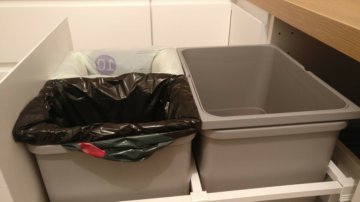

Einfach zur Ergänzung, weil ich mir diesen Thread als praktisches Lesezeichen gesetzt habe, folgt hier noch mal meine Lösung, die weiter oben ja schon mehrfach erwähnt wurde:
  • Auszug:
    EXCEPTIONELL oder MAXIMERA hoch, optional mit zwei Trennstegen
  • Für Bio- und Restmüll jeweils folgenden Eimer:
    Franke Garbo Abfallsorter 12 L schmal - Maße (TxBxH): 15 x 30 x 34 cm
  • Für Plastikmüll folgenden Eimer:
    Franke Garbo Abfallsorter 18 L - Maße (TxBxH): 22,5 x 30 x 34 cm
(Wichtig ist, dass bei allen Eimern die Henkel entfernt werden, sonst passen sie nicht. Da man aber i.d.R. nur die Mülltüten wechselt, sollte das kein Problem darstellen. Deckel gibt es bei Bedarf auch für alle Eimer und lassen sich bei Nicht-Gebrauch prima hochkant neben die Eimer stellen.)
Bei uns steht vorne der Biomüll, da wir direkt darüber an der Arbeitsplatte arbeiten können und den Auszug nur leicht öffnen müssen, um Schnippelreste hineinzuwischen. Danach kommt der Plastik- und ganz hinten der Restmüll (bei uns mit Deckel, da der am langsamsten voll wird). Man kann die beiden schmalen Eimer aber ebensogut um 90° drehen und nebeneinander stellen, davor oder dahinter dann den großen.
Hier von oben sieht man, dass die Eimer leicht versetzt stehen können aufgrund des seitlichen Abstands:
Bild ansehen 145107
Für uns ist im Vergleich zu NINKA der Vorteil, dass wir den Biomüll vorne über die ganze Breite haben und den Auszug nur 20cm öffnen müssen. Die Deckel sind allerdings lose, und seitlich der Eimer ist ein wenig Platz übrig (dort stehen unsere Deckel), was bei NINKA nicht der Fall zu sein scheint. Dafür sind unsere Eimer höher, was bedeutet, dass man sie nicht überladen darf, sonst macht man die Arbeitsplatte von unten schmutzig oder schiebt beim Schließen den Plastikmüll in den Bioeimer. ;-) (So voll wie auf dem Beispielbild werden sie bei uns selten.)
Tatsächlich hatten wir diese Eimer gewählt, weil unser MUPL ursprünglich mit einem mindertiefen Auszug konzipiert war und dort zwei 15cm tiefe Eimer den Auszug ausfüllen würden - finde ich erwähnenswert für Leute, die das suchen. :-)
