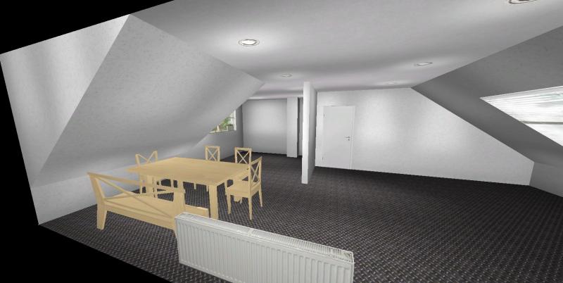

Im Anhang findet ihr dazu die notwendigen Pläne (Grundriss und 3D Ansicht Alno Planer (jpg) + Alno KPL und POS Dateien).

Den direkten Zugang zur Küche wollt ihr ja haben, oder? Die Tür nimmt ja schon einiges an Platz weg. Erste Idee wäre 3 Hochschränke unten mit Geschirrspüler und Herd hochgebaut, oben rechts eine Zeile mit Herd und in das kleine 50cm tiefe Eck neben der Tür ein Regal.. Die Spüle und ein Stück Arbeitsplatte als Insel Richtung Essbereich. Hab leider den Alno -Planer gerade nicht zur Hand :-)
Seid ihr mit Wasseranschlüssen komplett variabel?

ja, der Wohn/Essbereich soll zur Küche hin offen bleiben. Mit den Wasseranschlüssen sind wir komplett variabel.
Wir würden jedoch eine Lösung mit Kochherd (als Insel oder Zeile) zum Essbereich hingerichtet bevorzugen.

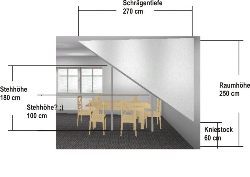

ich habe mal für Samy und die anderen Profis ohne Alnoplaner-Einsatz die Schräge etwas aufbereitet.
Zum Sitzen ist der Tisch so aber nicht so dolle ... oder? Ich habe mit meinen 180 cm an meinem normalen Tisch eine Sitzhöhe von ca. 130 bis 140 cm.
Ist die Schräge wirklich so flach?

öhmja.. Mit der Esstischgruppe ist das so eine Sache. Muss ehrlich gestehen, die Dachschräge mit den Ausmaßen habe ich mal grob geschätzt.
Evtl. kannn man die Tischgruppe etwas mehr in den offenen Wohnbereich schieben?
Ich werde da noch mal detailierte Maße nehmen.

ich habe heute nochmal nachgemessen. Die Dachschräge fällt nicht so tief und lang wie in der Planung. D.h. bei 1,50 von der Innenwand nach innenrein sind wir schon bei 2 Meter Deckenhöhe. Weiß leider nicht so genau wie ich das am besten im Alno Planer abbilde.

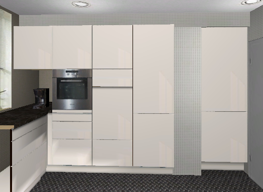

Ich habe mal unsere erste Planung angehängt und sind schon ganz zufrieden damit.
Was meint ihr?
Danke für Eure Meinungen und Verbesserungsvorschläge.

da wirst du wohl erst mal Fleißaufgaben machen dürfen .:p. Zum Lesen ==> tote Ecken - gute Ecken.

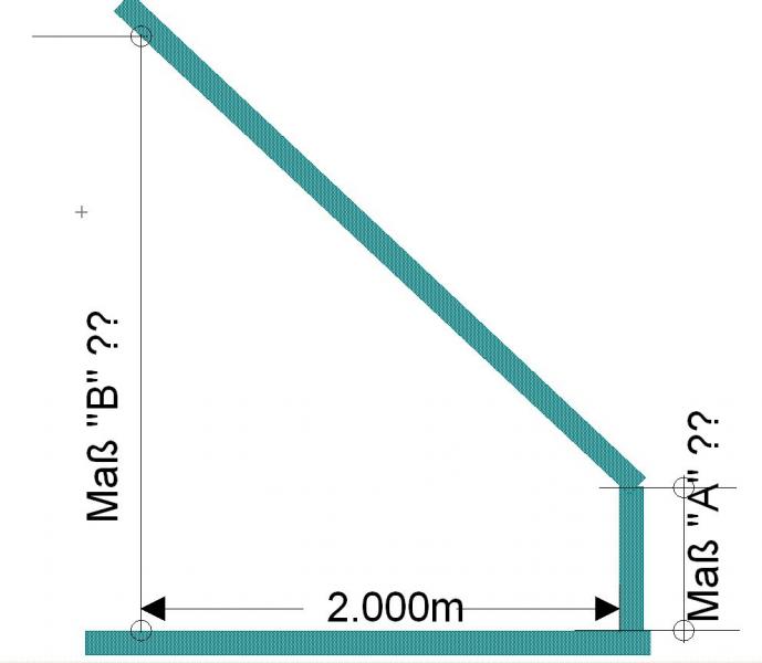

Um die tatsächliche Schräge im Alnoplaner einzubauen ... einfach die Strecke messen, die ich mit 270 cm ausgewiesen habe. Dann kannst du mit F4 die Schräge bearbeiten und gibst den gemessenen Wert statt der 270 cm ein.
Die Hochschränke halte ich für falsch an der Position. Sie engen den gerade gewonnenen freien Übergang zwischen Küche und Essbereich ein.
Die Nische rechts bietet sich für die Hochschränke geradezu an. Da liesse sich dann wohl auch die hochgebaute Spüma integrieren.
Ich sehe ja den Heizkörper im Essbereich .. wenn ihr alles neu macht, warum nicht Fußbodenheizung? Und, reicht die Dimension des bisher geplanten Heizkörpers für die Raumhälfte Essen / Kochen? Denn in der Küche ist doch kein Heizkörper geplant .. oder?
Ach, und, damit der Lesestoff nicht ausgeht, hier noch der Verweis zum Apothekerschrank.

Gib uns doch bitte mal die Maße lt Skizze... wenns geht recht genau

also Maß A beträgt 60 cm und Maß B 195 cm.
Wir waren mittlerweile auch fleißig am Lesen, was Tote Ecken und Apothekerschrank anbelangt. Deshalb sind wir zu dem Entschluss gekommen, die Ecken tot zu lassen und an Stelle des Apothekers einen Auszugsschrank zu wählen. :2daumenhoch:
Aber irgendwie sind wir mit der Form nicht ganz zufrieden. Der dreier Hochschrank ragt einfach zu sehr in den Wohn-/Essbereich rein. Die Wand dort ist noch flexibel gestaltbar. Aber wenn dort nicht Kühlschrank, Backofen und Auszugsschrank stehen, wohin damit???

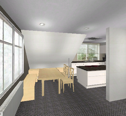

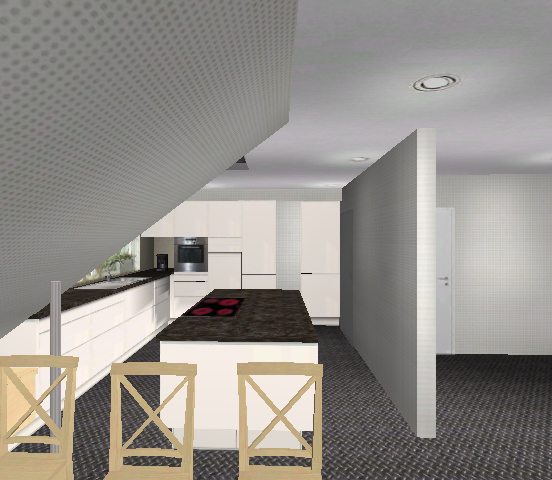

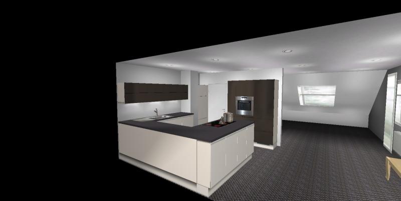

ich habe mal die Dachschräge in der Alno -Datei mit den letzten Maßangaben angepaßt.
Außerdem einen ersten Versuch. Die Hochschränke an die rechte Wand. Wenn die Nische allerdings nur 240 cm ist, wird es Probleme geben. Dann wird man in der Fensterzeile den ersten Unterschrank und die Ecke wohl nur mit einer effektiven Arbeitstiefe von ca. 55 bis 58 cm machen können. Hmmm
Ich weiß nicht, inwieweit die Wand, die da in der Mitte noch in den Raum ragt, für die Statik notwendig ist. Für ein offeneres Prinzip könnte man sie verringern und die Küchentür dann ganz entfernen. Dann kann man auch die kleine Nische noch mit einem 60cm tiefem Schrank nutzen.
Die Fensterzeile habe ich jetzt mal so hoch gedacht, dass sie evtl. die Brüstungshöhe ausnützt.
Den Kochblock dafür nur so ca. 89/90 cm hoch.
Im Kniestock des Essbereiches Fortführung von Auszügen mit 3rasteriger Front. Da könnten lauter Sachen verschwinden, die man nicht so häufig braucht. Die Abdeckfläche kann dann ein wenig Dekoratives und leuchtendes Aufnehmen.
Der kleine schwarze Punkt symbolisiert die Stelle, wo die Dachschräge eine Höhe von ca. 125 cm hat.
Wenn es irgendgeht, würde ich eine Deckenhaube wählen.

viiielen vielen Dank für deinen Vorschlag! Er gefällt uns wirklich super gut. :clap:Es sind alle Punkte erfüllt, die wir uns gewünscht haben. Alleine wären wir nie darauf gekommen, die Küche so zu planen. Die kleine Nische für die Kaffeemaschine gefällt mir persönlich sehr gut. Auch die richtige Insel sieht in dieser Form einfach toll aus. Der einzige Punkt den wir gerne ändern würden sind die Positionen von Backofen und Spülmaschine. Diese würden wir miteinander tauschen, weils optisch etwas schicker aussieht.
Wir haben gestern zwei Küchenhäuser abgeklappert. Es wurde uns beide male die U-Form vorgeschlagen und geplant. Einmal haben wir diese mit extra zweier Schrank an der Wand neben der Tür und einmal ohne planen lassen. Der Preis dafür hat uns wirklich umgehauen! :( Aber zumindest haben wir uns für die nolte Nova Lack entschieden. Hier stimmt das Preis-Leistungs-Verhältnis einfach. Teuer ist nur leider unsere lang ersehnte Granit Star Galaxy Platte. Aber auf diese wollen wir nicht verzichten. Deshalb denke ich, dass wir bei deiner Variante bei der APL etwas einsparen können.
Und übrigens beide Küchenverkäufer haben uns zu Rondell und Co. geraten, wir müssten regelrecht für unsere toten Ecken kämpfen:stocksauer: Gleiches Spiel beim Apotheker.
Nun nehmen wir nächste Woche deinen Vorschlag als Planungsgrundlage ins nächste Möbelhaus mit und hoffen, dass wir endlich preislich auf einen Nenner kommen. Drückt uns die Daumen!!

aber eine Sache ist uns da doch noch aufgefallen.
wenn man an der Insel vorm Herd steht, dann geht es aufgrund der Dachschräge nicht so einfach nach rechts (zum Esstisch hin) durch. Zumindest nicht ohne sich zu ducken.
Kerstin hat ja freundlicherweise gleich die Höhe an dieser Stelle mittels eines Pfosten sichtbar gemacht (1,25 m) ...
och mönsch. Eine Insel um die man nicht drum herumlaufen kann :-\ .. Gerade das macht es doch aus.

Symmetrisch wäre Backofen und Spüma getauscht tatsächlich einen Hauch schöner. Aber das Öffnen der Spüma wird schwieriger. Man könnte dies evtl. ausgleichen, in dem man der Versteckecke auch noch eine Lifttür oder Drehtür spendiert. Siehe Ullas Küche:

Ja. Ullas Küche sieht wirklich Prima aus mit der Schwingtür links. Alles schön symetrisch.
Aber die "offene" Nische sagt uns sehr zu. Und klar, irgendwo sind Grenzen gesetzt. Es ist nunmal keine 25qm Küche.
Meine Frau könnte mit der Version gut leben. Ich weiß nicht so recht wie das dann "live" aussieht.
Die Dachgaube wird ja diesen Samstag aufgesetzt und der Trockenbau wird die Woche danach folgen. Dann kann man sich das wieder alles schön im Raum einzeichnen und wir werden sehen...
Wie síeht es denn eigentlich mit der Länge der Granit APL aus? Wäre ja an dieser Seite dann über 3 Meter lang. Ich meine, ich habe mal (hier im Forum) gelesen, dass die APL nur bis zu einer Länge von 2,40-2,50m am Stück lieferbar ist.
