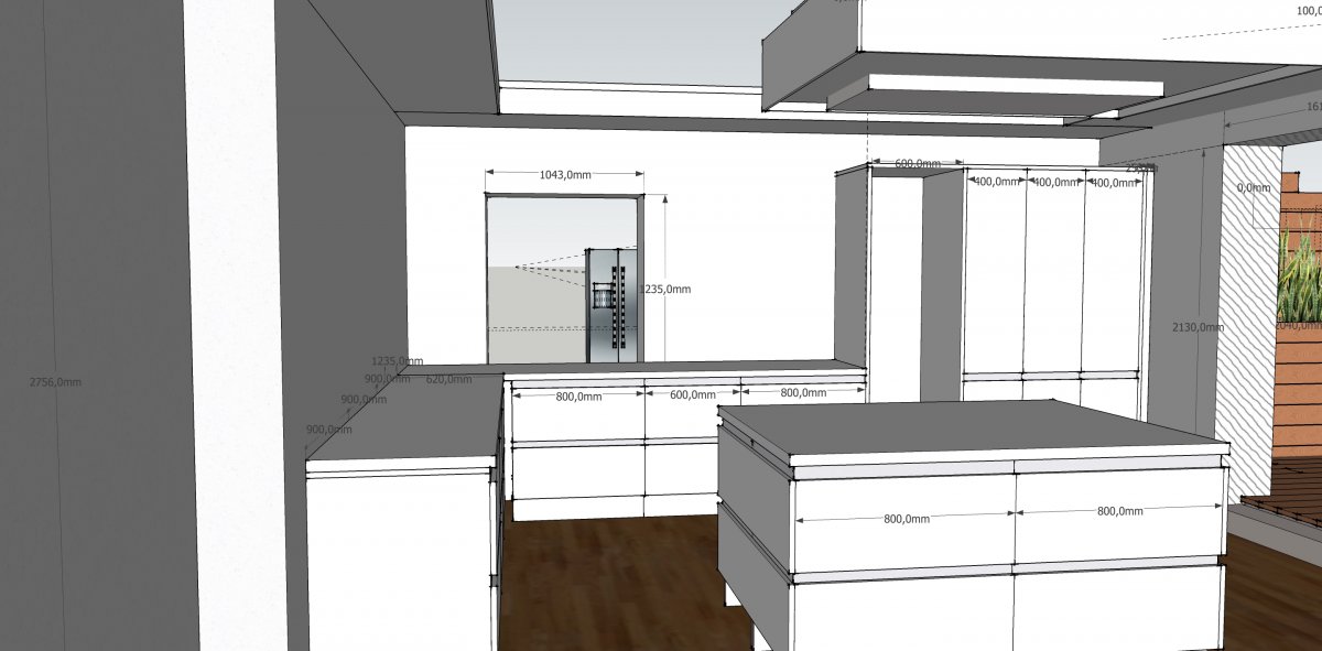

wundervolles Forum hier. Ich (wir) sind auch schon so gut wie fertig mit unserer Planung und Kauf der Küche.
Ich zeige auch gerne mal die Planung. Wird eine Nobilia Line N.
