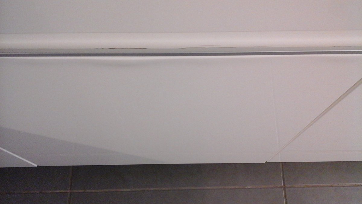

Bei unserer Rationalküche treten nach 6 Jahren spontan Blasen an der Frontplatte der Spülmaschinenblende auf und die eingearbeitete Griffleiste reißt ein. Die Küche war damals sauteuer. Echt ärgerlich. Hat jemand ähnliche Erfahrungen und weiß, was man da machen kann ???

.. ein Bild sagt mehr als tausend Worte ....
Lack wirft imho keine Blasen, das klingt eher nach einer Folienfront ...

Ich würde mal sagen zu hoher Widerstand der GSP-Tür, dadurch Abscherung des Trägermaterials in der Hohlkehle = Totalschaden.

Das Küchenstudio habe ich schon kontaktiert. Die wollen das Thema an Rational weitergeben, sagen aber, der Fehler läge bei uns. Wir dürften die Tür der Spülmaschine erst öffnen, wenn die Maschine abgekühlt sei. O-Ton : spülen sie doch abends und räumen sie morgens aus ...

Was den Benutzungshinweis des Studios zum Geschirrspüler angeht, da haben die schon Recht.
Kannst Du dennoch mal eine seitliche Ansicht einstellen, bei der man die Situation Tür/Arbeitsplatte besser erkennen kann ?
