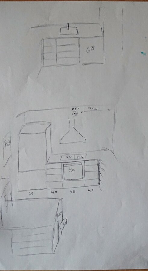

Ok, ich schätze ich bekomme keine Antworten, weil es an konkreten Fragen fehlt?
Hab ich bei meiner Planung irgendwas übersehen worüber ich mich, wenn die Küche mal steht, furchtbar ärgern werde?
In einem Küchenstudio wollten sie mir unbedingt einen Herd mit Muldendunstabzug (auf der Insel) verkaufen, überhaupt würden heute angeblich fast nur noch Umluftgeräte verkauft - ist es tatsächlich sinnvoller ein Umluftgerät zu nehmen, statt den vorhandenen Abzug nach draußen (ggf zu vergrößern - wie dramatisch muss ich mir das vorstellen?) zu nutzen?
Bei Burger wären Melaminfronten empfehlenswert, was ich jetzt so gelesen habe - wie ist das bei Nobilia ? Ist mein Budget realistisch oder zu niedrig angesetzt?

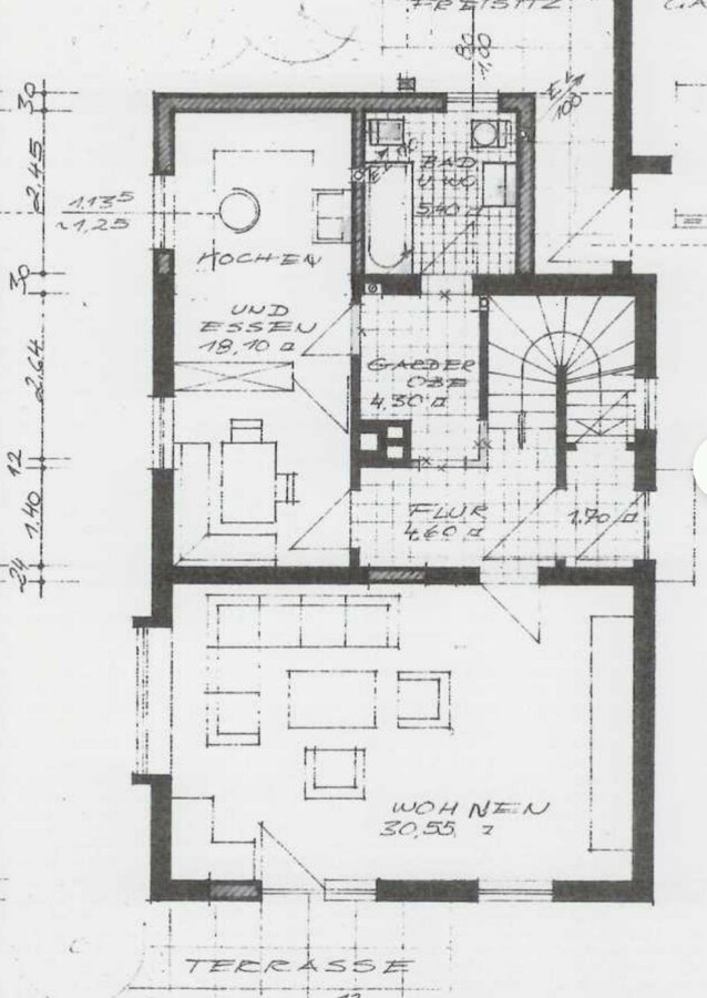

ich vermute, dass du keine Antworten bekommst liegt daran, dass Du keinen komplett ! vermassten Grundriss der neuen Situation eigestellt hast.
Es ist umständlich, sich das aus dem Text und den alten Zeichnungen zu erschließen.

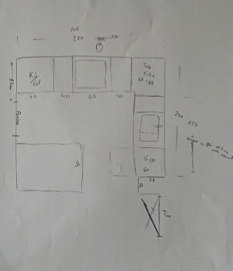

Hi, wenn du die Hinweise zur Threaderöffnung beachtest, bekommst du hier gute Unterstützung. Ich habe mir dein Gekritzel gestern Abend angeschaut. Kaum zu lesen, der Etagengrundriss ist nicht aktuell. Ein Wandstummel fehlt....

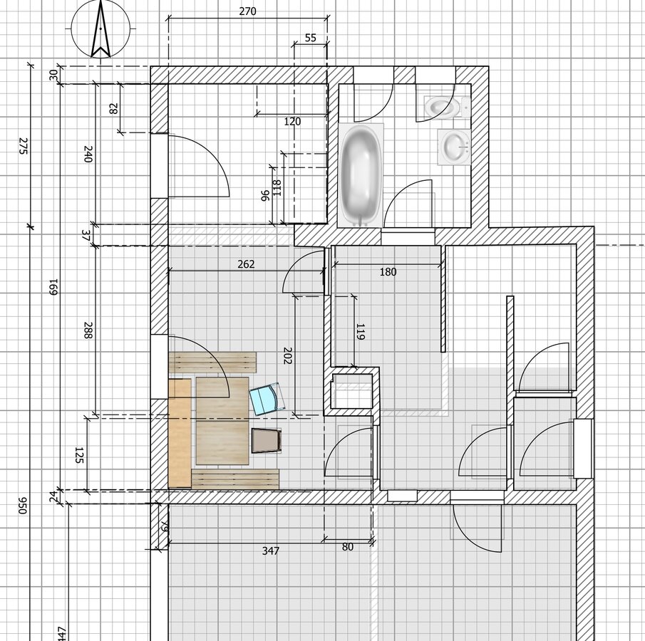

Hallo, ich bitte um Entschuldigung für meine unvollständigen bzw schlecht leserlichen Uploads - und danke für die mir entgegengebrachte Freundlichkeit - die letzten 2 Beiträge hab ich vom Handy hochgeladen, jetzt hab ichs endlich mal wieder an den PC geschafft und einen Screenshot vom Grundriss, den ich in Sweet-Home-3d erstellt hab, gemacht. ich hoffe, der ist nun aufschlussreich genug. Planoben ist die Bohrung für den Dunstabzug (120cm von der rechten Wand weg gemessen - leider weiß ich den Durchmesser nicht) und darunter der Starkstromanschluss. Planrechts ist der Wasseranschluss - 96 - 117cm von dem Wandvorsprung entfernt. Im "neuen Teil" der Küche (planoben) ist keine Heizung verbaut, die Oberkante des Fensterbretts liegt auf 89cm. Der Fensterausschnitt selbst ist 110 cm breit. bzgl der Position des unteren Fensters bin ich mir nicht 100 % sicher - und ich kann erst zur übergabe wieder ins Haus, um nachzumessen.
Esstisch, Bänke und Stühle sind bereits vorhanden und sollen mit umziehen; die Essecke wird planunten in der Essküche eingerichtet.
Ich ziehe in Erwägung, die planobere Tür zur Küche zuzumachen, weil ich die Wand sowohl in der Küche als auch in der Garderobe brauchen könnte.
Bei einer L-Küche hätte ich mir - von Planoben-rechts im Uhrzeigersinn an der Wand entlang vorgestellt: Kühlschrank, ein 40er, ein 60er und wieder ein 40er Auszugschrank, Mittig darüber ein Induktions-Kochfeld mit Abluft-Dunstabzug an der Wand; dann die tote Ecke, ein schmaler Auszugsschrank mit MUPL , ein Spülenauszugsschrank (und ich träume weiterhin von einer Sprudelarmatur) mit einem oder eineinhalb Spülbecken ohne Abtropfe, und daneben der Geschirrspüler mit Backofen und möglichst Deckenhohem Hochschrank drüber. Besteck und Essgeschirr sollen in der dem Esstisch zugewandten Seite der Insel in Auszügen verstaut werden.
ich wünsche mir tatsächlich sehr eine Arbeitsinsel (wäre der Mupl dann da besser unter gebracht?) am Kochfeld steh ich ja tatsächlich eher kurz - weil ich grundsätzlich total gern mit den Kindern (die Kleinste ist jetzt 9 Monate, das dauert also noch 1, 2 Jahre bis sie mitmachen kann, aber mit fast 6, 9 und 13 geht halt schon was, wenn man sich dabei nicht gerade auf den Füßen steht)
Worüber ich seit gestern noch nachdenke ist, die Küche vielleicht eher 2 zeilig anzulegen? planrechts dann immer noch Spüle, Geschirrspüler und vermutlich der Kühlschrank, planlinks Kochfeld, mit Dunstabzug (aber wohin dann mit dem Kochfeld? in die Ecke? vor dem Fenster? Da bräuchte ich dann ja vermutlich doch nen Mulden-Abzug?)
Theoretisch könnte man die planlinke Küchenzeile dann auch in eine Mini-Halbinsel auslaufen lassen um von 3 Seiten dran zu arbeiten, mit dem Vorteil, dass man keine tote Ecke hat, weil die Auszüge ja einfach nach planunten ausgerichtet sein könnten..

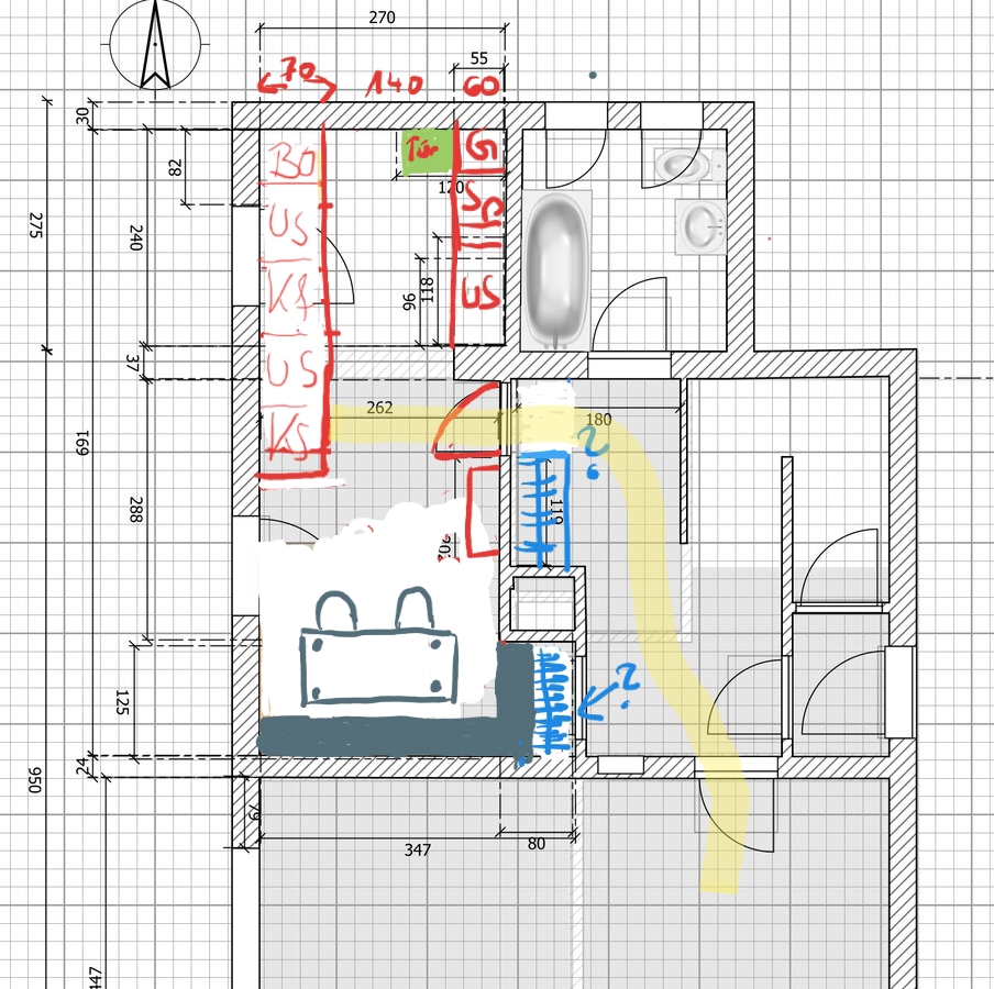

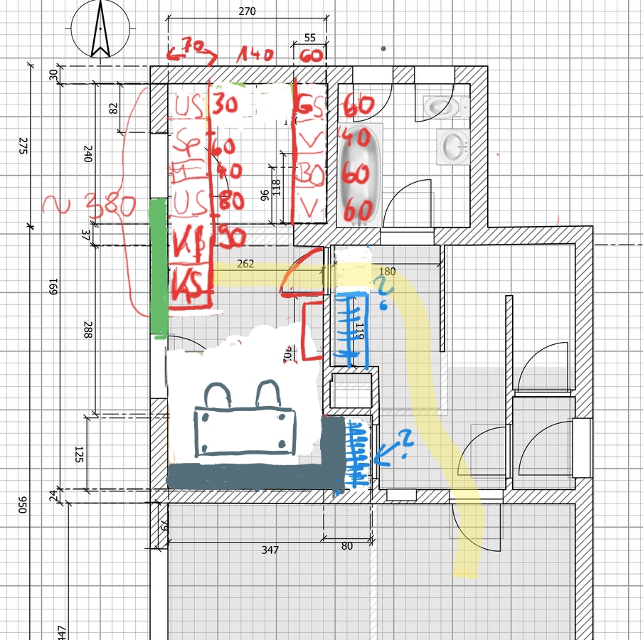

Hi, ich schlage dir eine zweizeilige Lösung vor. Rechts Spüle und GS.
Links Kochen, Unterschränke, Backofen, Kühlschrank.
Eine der Türen schliessen? Ich habe die untere genommen, rückseitig eine Garderobe?
Ich sehe keine gute Möglichkeit für eine Insel, jeder Stummel wird dir im Alltag das Leben erschweren.
Ich habe die Kochzeile mit 70 cm Übertiefe gedacht, das bringt dir enormen Stauraum in den US. Der Abstand zwischen den Zeilen 140 cm, scheint mir bei eurer Besatzung sinnvoll, d.h nicht zu eng.
Der gelbe Streifen ist die Marschroute wenn man mal von der Couch was kaltes aus dem KS holen will.

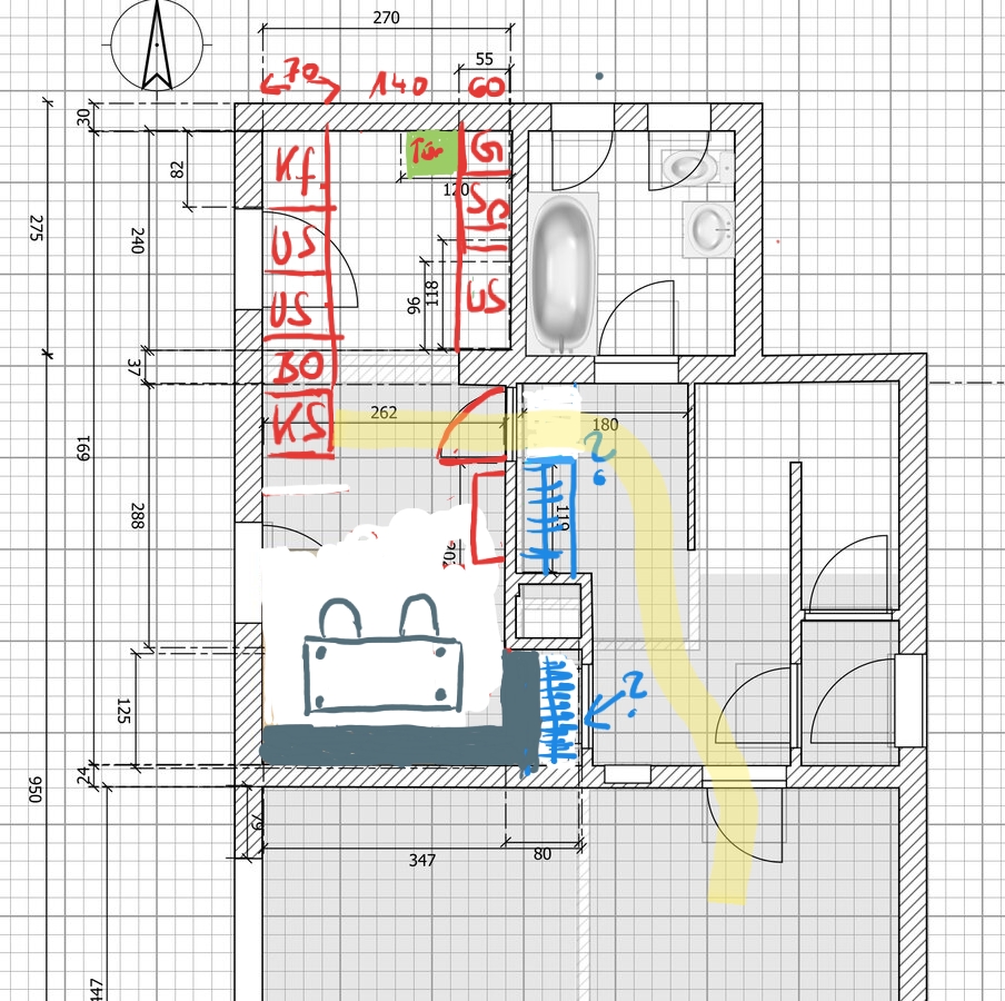

Hab nochmal drübergeschaut. Den BO Schrank nach ganz oben links, dann US, Kf, US, KS.

So meinte ich: bedeutet beim Fenster Brüstungshöhe 89cm, APL Höhe 93 cm gewünscht. Wenn der Blendrahmen unten diese Höhe mindestens überbrückt, könnte es reichen.

Das mit dem Fenster abzuklären, wäre wichtig.In welcher Höhe ist die Unterkante Fensterflügel?
Könnte dieser Mauervorsprung planrechts weg?
Der Eingang planunten ist problematisch, weil man sich am Esstisch vorbei zwängen muss.
Kann die Küchentür auch versetzt werden? Ich verstehe deinen Wunsch nach einer Halbinsel, aber irgendwie ist immer etwas im Weg (Tür, Schrank ..)

Ich kann leider erst in ein, zwei Wochen wieder ins Haus zum messen wie hoch der Flügel aufschwingt und ich denke, dass auch der Wandvorsprung bleiben muss - die Wand war ursprünglich Außenwand und ist es 1 Stockwerk höher auch immer noch, und die Küche planunter dem Vorsprung ist auch nur noch ca 2,60m breit.
Gedanklich hatt ich immer die planobere Tür geschlossen, aber ich muss sagen dass mir die Idee mit der planunteren Tür besser gefällt vor allem mit der gedrehten Sitzecke
Kochfeld (halb) vor dem Fenster.. Wird das kein Problem bzgl Dunstabzugshaube? Oder müsste ich dann doch mit muldendunstabzug planen?

..die Abluft....wolltest du? Ich hoffe auf Input von den Fachleuten bzgl. der Kosten für ein KF mit Muldenlüfter oder Kf und Ablufthaube.
Abluft wäre besser dann KF ganz planoben, aber da sind auch nur 82 cm Wand. Reicht das?
Gehst du mit dem Kochfeld weiter nach planunten an die freie Wand, ist es wieder so weit zur Spüle. Puh....
Oder doch ein L, aber das reicht hinten und vorne nicht für euch. Ein U ist mit 6 Personen....Wir brauchen ein Wunder....oder einen Installateur? Wasser an die Aussenwand möglich?

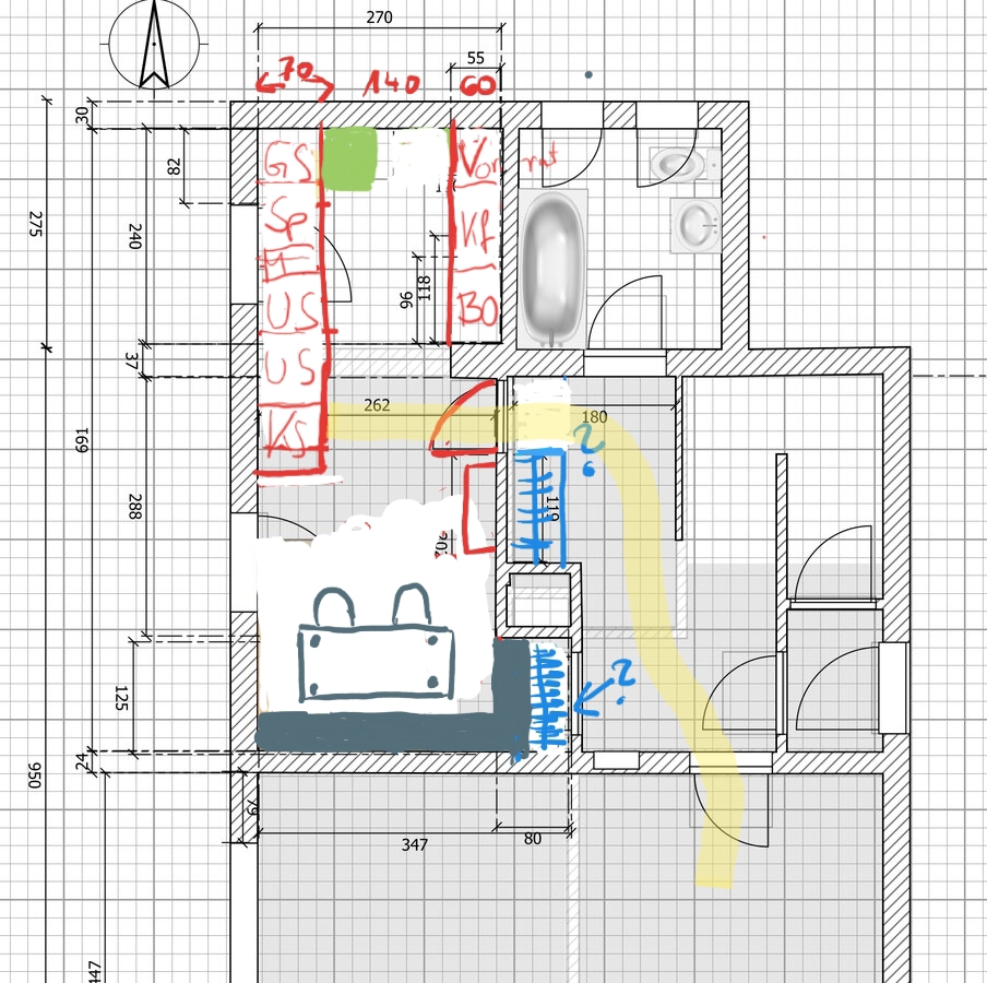

Dann ginge das: GS, Spüle, MUPL , US, KS planlinks
Rechts: Vorratsschrank, Kochfeld mit Abluft Backofenschrank

Alternativ: Spüle und Kochfeld nach links,
Hs Zeile rechts mit hochgebautem GS.
Hast du das Mass des grünen Wandabschnitts?
An der planrechten Wand hinter der Küchentür dachte ich an ein Sideboard.
Ich könnte mir auch ein separate Kücheninsel vorstellen, z.B. Vadholma vom Schweden. Die kann man mit Rollen versehen und bei Bedarf mit zur Zeile holen und bei Nichtgebrauch zurück zum Tisch, Besteck, Lappen, Küchenrolle rein, was man halt bei Tisch öfter mal braucht.
