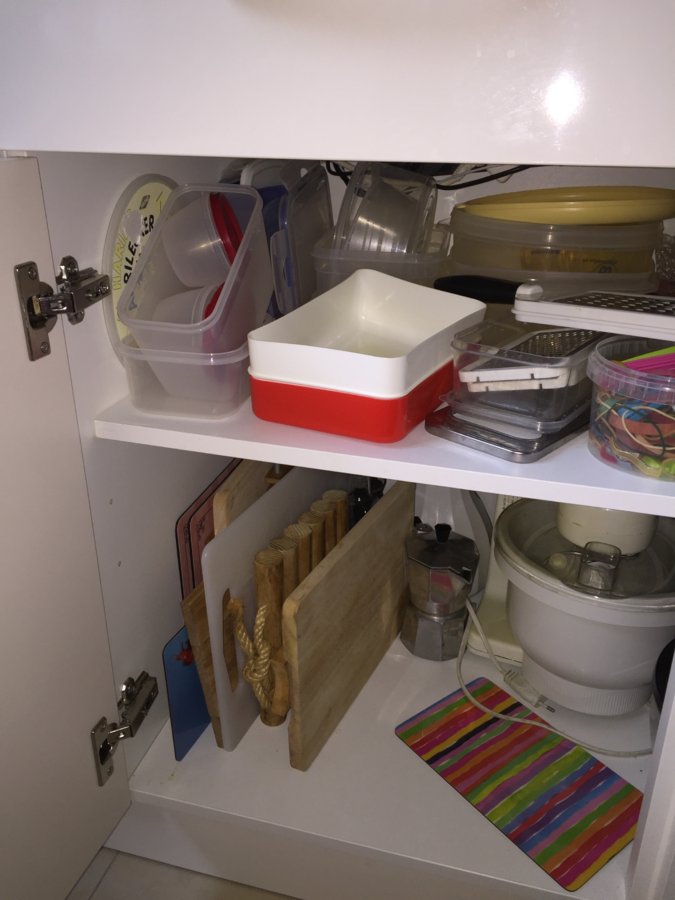

    eeendlich ein foto :-)
    oben drüber ist eine schublade, rechts ist der gleiche Schrank spiegelverkehrt...

    Nicht sehr aussagekräftig, da man nicht den kompletten Schrank sieht.
    Es sieht ja auch so aus, als wenn dein Zeugs quasi noch etwas in die zweite Hälfte des Schrankes ragt, z. B. unterer Boden.

    Ich sehe das vom Foto her so:
    - der untere Boden und das Einlegebrett sind durchgängig durch den ganzen Schrank
    - vorne mittig ist eine Anschlagstütze
    Abhilfe: Höhe und Tiefe ("in die Tiefe des Raumes gehend") über beiden Böden ausmessen und entsprechende Bretter im Baumarkt zuschneiden lassen. Mit kleinen Metallwinkeln hinter der Anschlagstütze auf den Böden befestigen. So sind die Fächer schon mal getrennt.
    Innen kannst du dir eventuell mit einem kleinen Rollo helfen, das du in geschlossenen Zustand mit einem kleinen Vorhängeschloss sicherst.
    Es geht ja nicht um einbruchssicher, sondern nur um Zugriff verhindern.

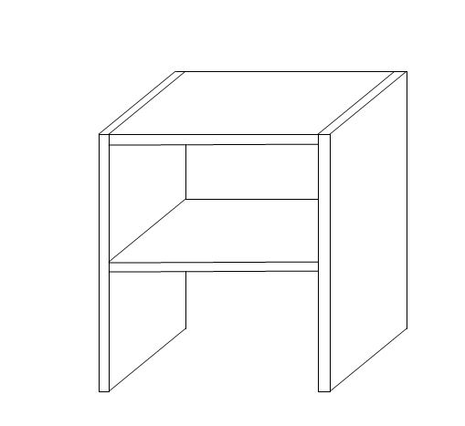

    Ansonsten noch vier Bretter zuschneiden lassen, 2 Seiten, 1 Oberboden, 1 Mittelboden, miteinander verschrauben und Türe wie vorgeschlagen.
    Lichtes Maß des Schrank (sind Aussenmaße des "Einschiebeschränkchen") von Oberkante Unterboden bis Unterkante Schublade, von Innenkante Seite bis Innenkante Steg, Tiefe von Hinterkante Beschlag bis Rückwand, Dann kurz Beschläge abschrauben, Kästchen einschieben, Kreuzplatten wieder ran und fertig.

    So wie von @menorca beschrieben, ist es etwas aufwendiger zu machen. Wenn du dir wie von mir beschrieben, eine neue Türe zuschneiden lässt und mit einem Innenschrank arbeitest, hast du fast keine Beschädigungen am Originalschrank. Einzig zwei kleine Löcher am Mittelsteg für das Schließblech. Der Innenschrank braucht auch nicht befestigt zu werden, da er ja quasi einmal seitlich durch den Steg gehalten wird und nach vorne rutschen kann er ach nicht, weil er da duch die Kreuzplatten "gesichert" ist. Wenn du es wieder Rückgängig machen möchtest, Türe wieder tauschen, Innenschrank raus, Schließblech entfernen und fertig.
