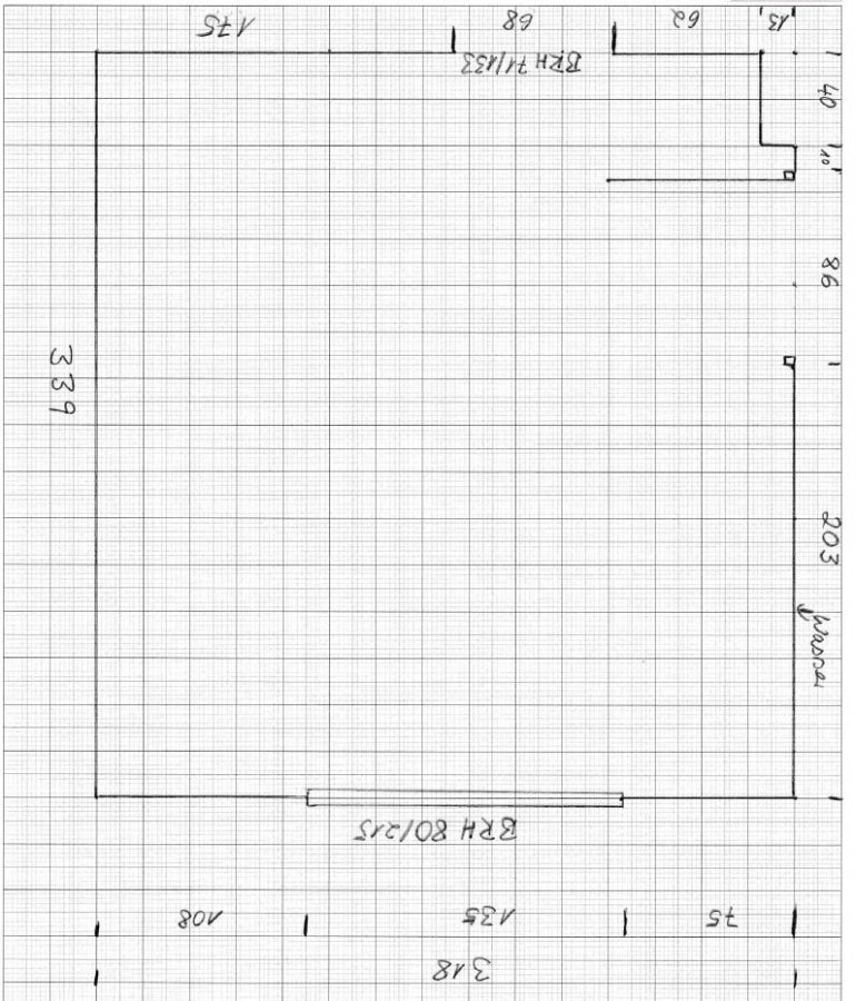

So, hier zunächst ein Geschossgrundriss (und gleich mal die Entschuldigung, dass die Schrift auf dem Kopf steht - dafür sind alle Grundrisse gleich ausgerichtet und im Planungsgrundriss stehen die Zahlen richtig):
Wichtig: es gibt eine Durchreiche zum Wohnzimmer, Brüstungshöhe 71cm. Es ist hier unser Wunsch, die Arbeitsplatte oberhalb der Brüstung in die Durchreiche laufen zu lassen, auch wenn wir dadurch einen Teil der Höhe der Durchreiche verlieren (Rückseite wird verblendet).
Hier der detailierte Grundriss der Küche:
Der Heizkörper befindet sich unter dem Fenster und ragt einige cm in den Raum. Den Wasseranschluss möchte ich ungern verlegen, auch wenn es gut möglich ist (unter der Küche ist ein Kellerraum, die Leitung könnte aufputz gelegt werden). Es gibt nur Kaltwasser, Warmwasser über Boiler.
Strom wird neu verlegt, hier also völlige Planungsfreiheit. Es kommt auch ein neuer Boden rein, ein Steinteppich in Mittelgrau.

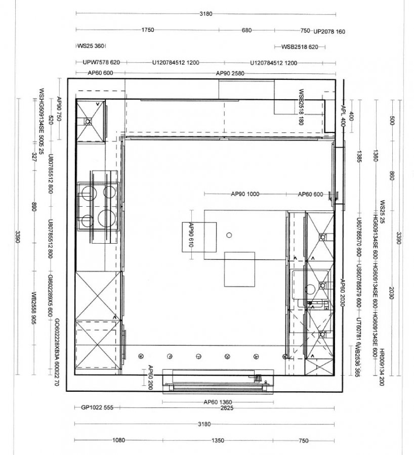

Hier nun die Planung. Zunächst der Grundriss (der ist allerdings aus der ersten Planung, die Zweite ist aber nur wenig überarbeitet, so fehlt z.B. das Bord über dem Fenster):

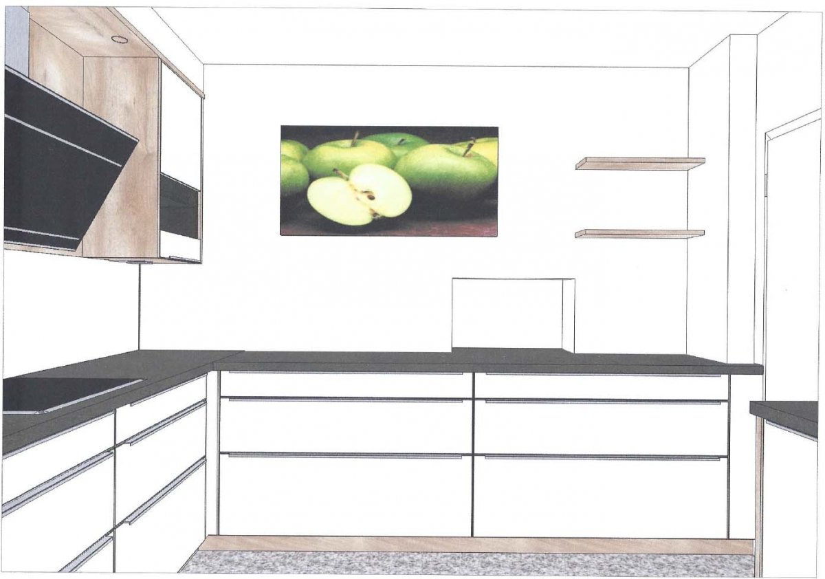

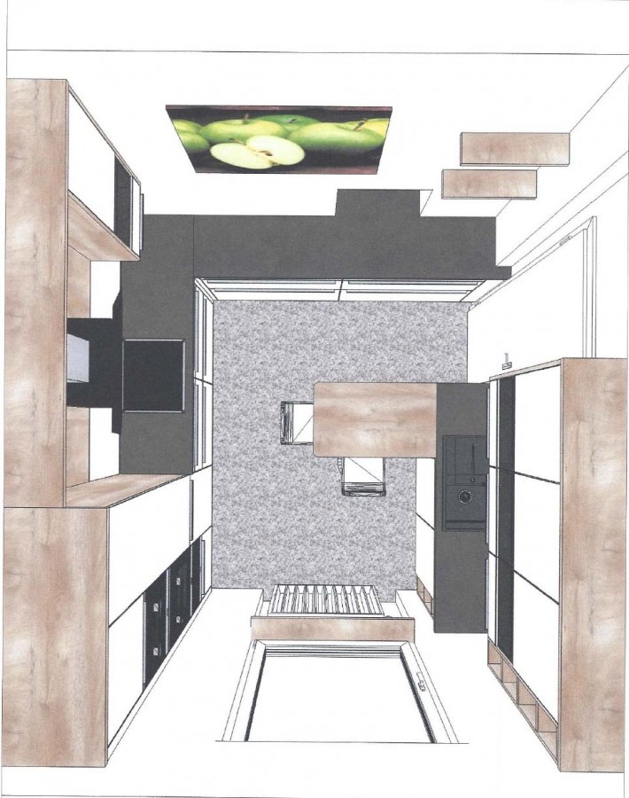

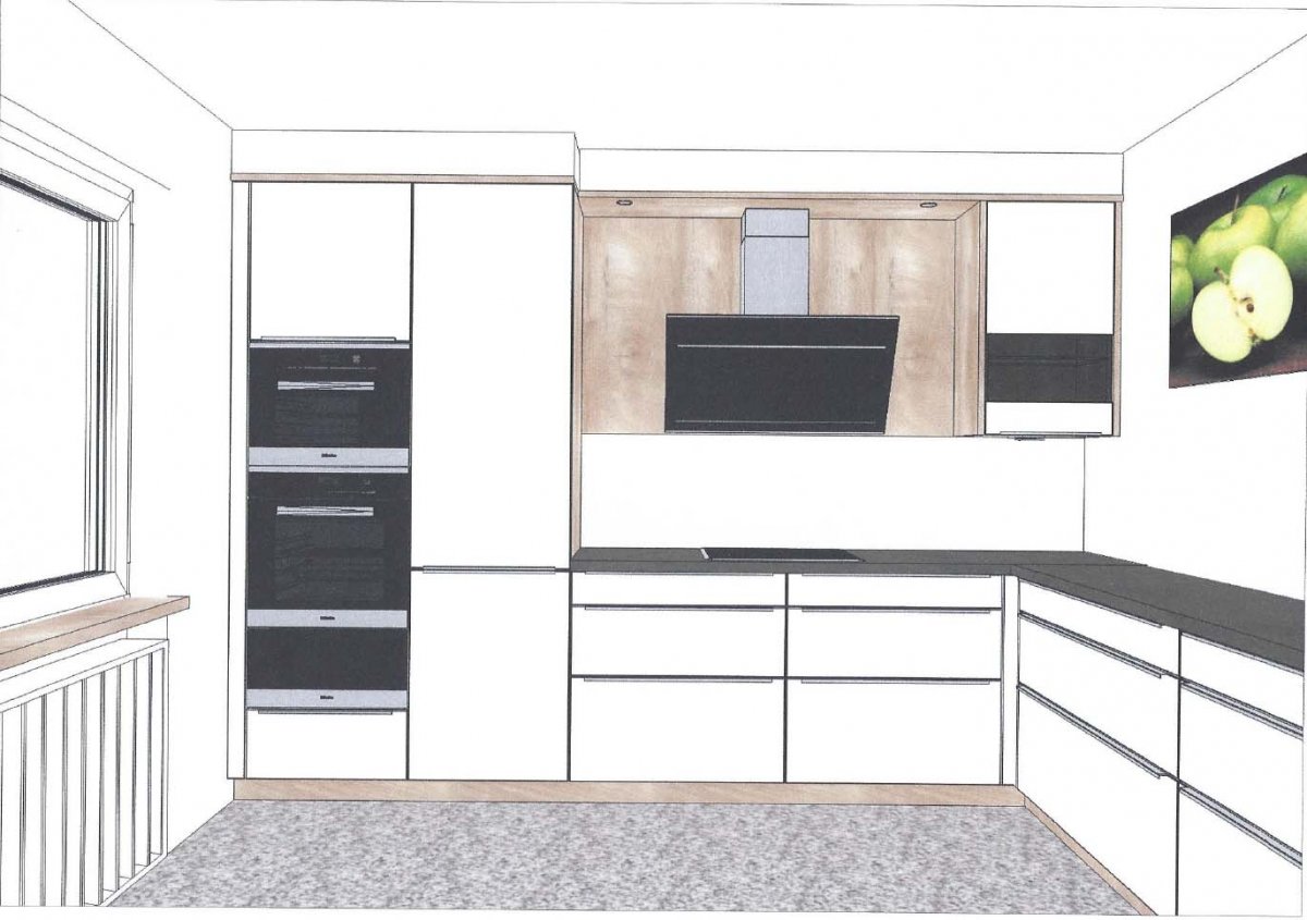

Hier nun die Aufsicht und die Ansichten:
Als Spritzschutz hinter Kochfeld und Spüle ist eine Glasplatte mit Foto vorgesehen. Wir wollen eigene Fotos verwenden, die müssen wir aber noch aussuchen.

Ohne jetzt gleich einen Verbesserungsvorschlag dafür zu haben: der Tisch mit den Sitzplätzen ist doch total im Weg. Da muss man ja immer drum rumtanzen, denn er schneidet die Spüle von der restlichen Küche richtig ab. Der Weg Kochfeld/Spüle wäre für mich ein NoGo.
Des weiteren fällt auf, dass zwar eine tote Ecke und schöne breite Auszugsschränke geplant sind, aber die Auszugaufteilung könnte noch optimiert werden, denn momentan ist bei den breiten Auszügen überall 1-2-3 Raster geplant. Die unteren Auszüge sind somit sehr hoch, so viele hohe Sachen hat man in der Regel nicht. Besser wäre 1-1-2-2, da kann man den Stauraum viel besser nutzen.
19.398
Gefällt Euch diese Planung? Was hat zu diesem Sitzplatz mitten im Raum geführt? Würdest Du gerne dort sitzen? Wie stellst Du Dir den Weg zwischen Kochfeld und Spüle vor?

Nun zur Planung: diese sollte optimiert werden. So ist das alles ja ein einziger Slalomlauf, das würde mich irre machen:w00t:. ...ich sehe die Essecke eher beim Fenster unten.
Hmhm, knifflig wird die Planung durch die 50 cm Mindertiefe bei der planoberen Wand (Tür versetzen?) und durch die niedrige Brüstungshöhe des planunteren Fensters (änderbar?).
Ganz verwegen könnte man bei möglicher Wasserverlegung durch den Keller auch einen Raumtausch vorschagen:
In der jetzigen Küche ein schön abgetrenntes intimes Wohnzimmer (wenn man abends auf dem Sofa sitzt ist es im Garten doch eh dunkel) und dafür oben "öffentliches" Wohnung nämlich ein wunderbar großes Wohn-Ess-Küchenzimmer. Die Küche dann planrechts oben mit Zugang zum Garten (Kräuter, Grillen, Sommerküche, passender Bodenbelag für Gartenfüße), Platz für Esstisch und ggf. Küchsofa wäre auch vorhanden.
