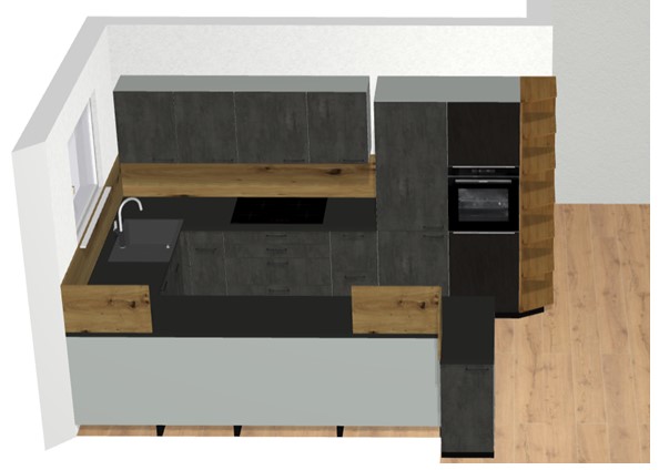

Hallo liebe Küchenplaner,
wir beziehen Anfang 2024 eine neue Eigentumswohnung, wofür ich mir bereits erste Gedanken hinsichtlich Küchenplanung gemacht habe.
Geplant hätten wir hierbei eine U-Küche im dafür vom Bauträger vorgesehenen Bereich. Die Fronten möchten wir in einer Betonoptik (nicht zu hell, aber auch nicht zu dunkel) haben, die Arbeitsplatte wird voraussichtlich dunkel sein (Dekton Sirius 2 cm). Weiters möchten wir ein paar Holzelemente - bspw als Nischenrückwand und evtl auch kombiniert mit Oberschränken, etc) mit einbringen (evtl Wildeiche).
Durch den Stein als Arbeitsplatte möchten wir die Spüle im Unterbau und das Kochfeld flächenbündig haben. Als Dunstabzug genügt uns ein Dunstabzug über dem Kochfeld, von der BORA -Lösung waren wir nicht ganz überzeugt.
Beim unteren Fenster würde die Arbeitsplatte bündig ins Fenster gehen lassen. Daher würde ich diesen Platz auch fast als Arbeitsbereich verwenden. Über das Fenster haben wir auch eine Verbindung zur Terrasse.
Im Hochschrankbereich hätten wir gerne rechts von den Hochschränken - also wenn man vom Gang aus in den Raum kommt - ein etwas offeneres Regal, damit man vom Hochschrank nicht zu sehr "erdrückt" wird. Im Planungsprogramm fand ich mir nichts geeignetes, jedoch gibt es da bestimmt hübsche Lösungen.
Im unteren Bereich rechts ums Eck (also da wo 2 Unterschränke aneinandergereiht sind) hätten wir gerne eine Abstufung, wo dann ein Hängeschrank (welcher etwas niedriger oder höher? ist als die Arbeitsplatte) bis fast zur Terassentür ragt. Darunter soll für die Katzenschüssel Platz sein und darauf evtl die Kaffeemaschine. (Ich hoffe, ihr versteht was ich mir konkret vorstelle).

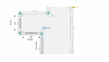

Da ich noch nie eine Küche geplant habe und auch noch keine konkreten Erfahrungen damit gemacht habe, wäre ich sehr froh über Verbesserungsvorschläge / Empfehlungen. Ist bspw der Platz beim Kochfeld links und rechts genug? Benötige ich zwingend eine Ecklösung oder reichen die beiden toten Ecken? Oder habt ihr generell einen anderen Vorschlag, wie ich die Küche anrichten könnte? Verlockend wäre ein (Vorrats-)Hochschrank mit herausziehbaren Läden, jedoch weiß ich nicht, wo ich diesen noch unterbringen könnte.
Falls ihr noch weitere Infos benötigen solltet, kann ich diese gerne nachreichen.
Herzlichen Dank für eure Ratschläge!

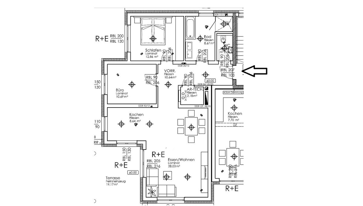

Hallo und herzlich willkommen,
es wäre gut, wenn du deine Planungen in heller Front zeigst, weil dunkel erkennt man nichts. Zum Planen spielt die Front nur eine untergeordnete Rolle.
Eine ähnliche Küche gab es vor ein paar Wochen, auch neue ETW, nur dass die kurze Wand schräg war. @Melanie 75, kannst du dich an den Namen erinnern? Es war ein relativ kurzer thread.

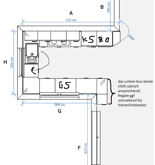

Was mir bei deiner Draufsicht auffällt, dass es praktisch keine Arbeitsfläche zwischen Spüle und Kochfeld gibt.
Danke für die Verlinkung :-)
Stimmt, das mit der Spüle ist ein guter Punkt, diese würde ich dann sowieso ohne Abtropfbecken und wohl am linken 60er Schrank platzieren.

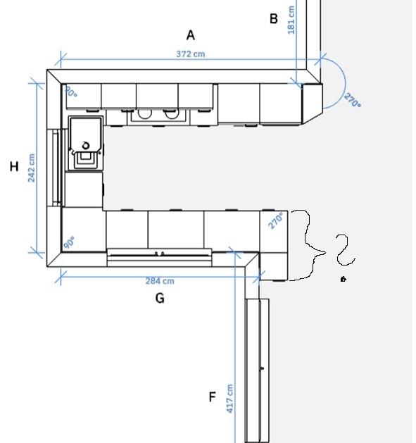

Wisst ihr, wie solche "Ums-Eck-Lösungen" heißen? Ich wollte mich im Internet ein wenig Ideen diesbezüglich suchen, jedoch finde ich unter Eck-Lösungen meist nur Lemans -Auszüge. Falls ich die Dekton -Arbeitsplatte ums Eck ziehen muss, wirds um einiges teurer ...
Besten Dank und liebe Grüße
Das Eck Richtung Terassentür, also da wo auch vorläufig 2 Unterschränke platziert sind (habs mal in der Zeichnung beschriftet).
GSP hätte ich derzeit im 2. Unterschrank (von links gesehen) im unteren Bereich platziert, also unter dem Fenster (auch beschriftet).

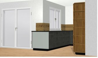

Genau an sowas hab ich da gedacht @Chrisan, nur nicht mit Läden sondern eine offene Lösung (mit Holz kombiniert für Deko oder ähnlichem). Da fand ich im verlinkten Post was nettes (auch anbei).

Das Beispiel sieht schön aus. Man muss bei so offenen Lösungen aber immer sehr auf Ordnung achten, sonst sieht das schnell einfach nur vollgemüllt und ungemütlich aus.
Bevor ihr wertvollen Stauraum im US so "verschwendet", macht eine Stauraumplanung , ob ihr diesen Platz wirklich entbehren könnt.
Aus diesem Grund würde ich auch das offene abgeschrägte Regal überdenken und statt dessen lieber die HS bis ans Eck rücken. Dann würde auch noch Platz für einen schmalen Vorratsschrank bleiben.
Ihr könntet die Spüle ums Eck schieben, gegenüber dem Kochfeld dann ist Arbeitsfläche vorm Fenster.

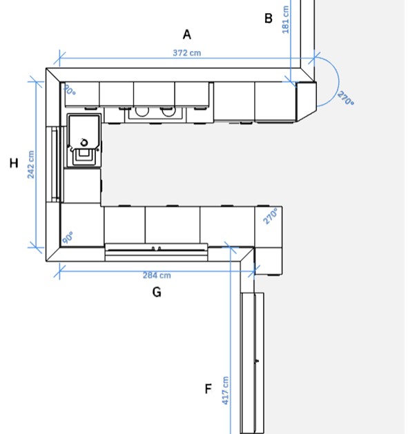

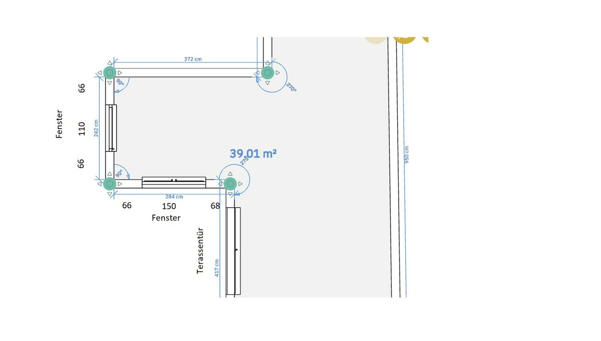

Bezüglich des Ums-Eck-Ziehen der Arbeitsplatte (im Anhang markiert) bin ich mir noch etwas unsicher, ob das der Raum hergibt oder ob das nicht zu viel des Guten wäre.
Wenn wir die Arbeitsplatte nicht ums Eck ziehen, hätte der Küchenberater uns vorgeschlagen, dass wir die Steinarbeitsplatte beim letzten Unterschrank bis nach runter ziehen. Habt ihr da Erfahrungsberichte? Ansonsten würde ich die Seitenwand auch in Betongrau nehmen.
Falls diese Ums-Eck-Lösung doch Sinn machen würde - wie viele Unterschränke würdet ihr auf der unteren Seite des Raumes platzieren?

Ich würde das "ums Eck" ziehen der US überdenken. Das sieht meiner Meinung nach nicht gut aus, vor allem mit dem Stückchen Spritzschutzwand.
Da es fast direkt an der Terrassentür endet, kann man noch nicht mal kaschieren mit nem Gummibaum oder ähnlichem.
