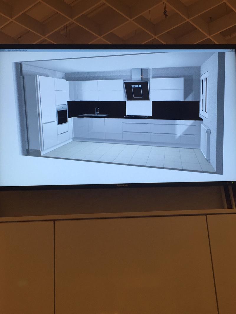

Hallo erstmal,
meine Frau und ich haben uns mehrere Küchenstudios und Möbelhäuser angeguckt und haben uns Küchen erstellen lassen.
Nun sind wir endlich zu einem Entschluss gekommen und haben uns das beste Angebot rausgesucht.
Küchenmarke Nobilia , wo die Ecken Rundum Hochglanz lackiert sind,
genaue Bezeichnung weiß ich leider nicht mehr. Griffe von Nobilia
310 die aufgesetzten in Chrom.
Zu den Maßen:
Unterer Bereich
- Der Raum ist 4,75m x 2,70m wobei eine Wand absteht bei 2,10m.
- Also wird die Küche 4,75m x 2,10
- ich fang von der kleinen Seite aus an
- 60cm Kühlgefrierkombination
- 60cm Hochbaubackofen dadrüber und dadrunter jeweils Fächer
- Unterbauapothekenschrank 25cm
- Eckschrank wo man die Töpfe rausziehen kann (kein Karussell)
- 60cm Spülenschrank
- 60cm Spülmaschine
- 2x 100cm Ausziehschrank
- 1x 50cm Ausziehschrank mit 10cm Blende wegen der Heizung
Oberer Bereich nach dem Hochbaubackofenschrank
- Blende 25cm
- Eckschrank
- 80cm Liftschrank
- 90cm Liftschrank
- 80cm Dunstabzugshaube
- 100cm Liftschrank
- Die Arbeitsplatte ist schwarz aus Holz, inklusive Nischenverkleidung
im Kochbereich Glas, weiß
Elektrogeräte und Spüle
- Spüle von Villeroy und Boch New Wave weiß
- NEFF Integrierbare Kühl-Gefrierkombination KG 714 A1, A+,
- Neff S52N69X5EU Spülmaschine
- Neff T83I84N2MC Induktionshochfeld mit Twistpad
- NEFF Einbaubackofen Mega SHM 4542 N
- Siemens kopffreie Dunstabzugshauben LC86KA670
Als extra wurden uns eingebaute LED's vorgeschlagen die unter den Hochbauschränken eingefräßt werden.
Man könnte noch eine intergrierte Mikrowelle von Neff einbauen lassen für lau.
Kostenpunkt 11500 Euro's.
Ist der Preis in Ordnung oder ist da noch was zu machen?

wenn deine Küchenwand 475cm lang ist, dann kann am Plan etwas nicht stimmen:
125cm Eckschrank + 60 Spüle + 60 GSP + 250 US + 10 Blende = 505cm, also locker 30cm zu viel.
Außerdem finde ich den Hauptarbeitsplatz zwischen Spüle und Kochfeld zu schmal, der Geschirrspüler sitzt ungünstig unter der Hauptarbeitsfläche und die offene Klappe ist Stolperfalle zwischen Spüle und Kochfeld.
Der Eckschrank ist zu überdenken: er ist teuer, hat nur zwei Stauebenen, die du mit schweren Töpfen auch gerne schnell überbelastest, und wenn was hinten reinfällt dann viel Spaß beim Rausangeln. Warum Töpfe da drüben und nicht unter dem Kochfeld?
Die DAH würde ich nicht so zwischen Hängeschränke klemmen, so kannst du die Rückseite nur schwer putzen.
Die angeblich für laue Mikrowelle - glaubst du wirklich, die schenken dir etwas? Warum sollten sie? Die bekommen die MW auch nicht umsonst vom Hersteller. Ist also schon eingerechnet - wird über dem Backofen zu hoch sitzen. Heiße Suppenteller sollten nicht höher als Schulterhöhe sitzen.
Mehr könnten wir sagen, wenn du einen komplett vermaßten Grundriss zur Verfügung stellst.
Grobe Aussage meinerseits: der Preis ist nicht ungewöhnlich.

hallo,
es kann sein das ich ein paar fehler reingeschrieben habe, ich wusste jetzte nicht mehr genau welche maße richtig waren. das mit der mikrowelle haben wir mit dem verkäufer am ende besprochen das die mit im preis drin sein soll. zwischen dah und oberschrank sind 5cm platz, da ansonsten viel platz verloren geht, sonst bekomme ich mein Fenster nicht mehr auf. sry für tippfehler mit handy eben getippt

Tja, und nun? Fehlerhafte Angaben, kein bemaßter Grundriss, da kann von unserer Seite momentan nix weiter kommen.
