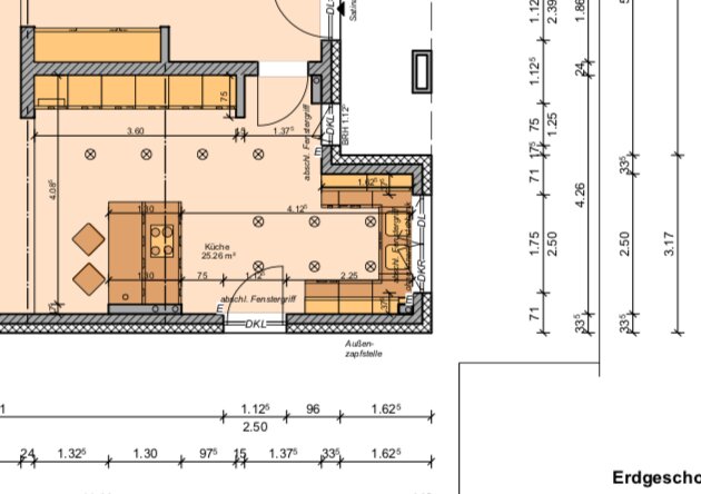

Hallo ihr Lieben,
ich bin seit längerem stille Mitleserin dieses Forums und total begeistert von den qualifizierten und hilfreichen Tipps rund zur Küchenplanung. Da hat vieles in unsere Ursprungsplanung bereits Einzug gehalten:-)
Zu unserer Küche: Wir werden ab Juli bauen (Werkplanung ist noch nicht abgeschlossen, deshalb sind wir noch flexibel was Anschlüsse etc. betrifft. Der Grundriss ist aber fix). Die Anordnung der Geräte und Schränke im Grundriss ist nur exemplarisch vom Architekten gemacht worden. Grundsätzlich gefällt uns das auch so, aber ich denke, dass wir schon noch einiges optimieren könnten.
Wir wünschen uns eine Küche mit möglichst viel Stauraum, da wir keinen Keller haben (nur einen kleinen Hausanschluss-Raum im EG, Abstellmöglichkeiten und HWR unterm Dach).
Am wichtigsten ist uns, dass wir uns nicht immer im Weg stehen. Ich koche überwiegend allein, während mein Mann den Tisch deckt oder aufräumt ;-)
Und damit kommen wir auch schon zu der für mich wichtigsten Frage: Ist es sinnvoll, die Küchenhalbinsel so zu platzieren, dass man während des Kochens immer vor der Terrassentür steht (oder reicht der Platz dort aus)? Wir hatten auch über eine Insel nachgedacht (ich weiß, dazu gibt es geteilte Meinungen hier im Forum), der Platz reicht aber vermutlich auch gar nicht aus, oder? (wenn eine Insel, dann sollte dort nur der Herd platziert sein, Spüle gern an der Wand).
Wenn wir Gäste haben, koche ich meistens. Und ich finde es total gemütlich, sich in der Küche zu tummeln, dort schon mal was zu trinken, während ich noch die letzten Sachen fertigstelle (den Großteil habe ich immer bereits im Vorfeld schon erledigt).
Ich brate selten etwas, koche viel mit dem Backofen und auch viel mit dem Thermomix, mache Suppen, Salate, Rohkost etc. Es wäre super, wenn der Thermomix in der Nähe der Spüle Platz findet und dort genug Schnibbelfläche ist.
Und irgendwie scheint mir der Weg von der Spüle zum Herd auch sehr weit (Vorteil ist hier natürlich, dass mein Mann dort dann ungestört aufräumen könnte ;-) Total super finde ich dieses ausziehbare Müllfach, was hier im Forum häufig empfohlen wird (hab leider den Namen vergessen).
Über Hängeschränke haben wir noch nicht nachgedacht. Dazu würde ich auch gern eure Meinungen hören.
Ganz lieben Dank für eure Mühe. Ich bin sehr gespannt auf eure Antworten.

hm, ich hab mir die Bilder genauer anschauen müssen, um zu verstehen, wo die Küche ist. Sowas hatten wir noch nicht, dass sich eine reine Küche auf 25m2 kreuz und quer verteilt. Man ist ja nur am Laufen, da bleibt keine Zeit zum Kochen, das Nudelwasser wird über 4m getragen, dito jedes bisschen, was man aus dem KS braucht. Wer ist denn auf diese Raumaufteilung gekommen?
Krass gesagt, hier würde ich den Rotstift ansetzen und nochmal bei Null anfangen.

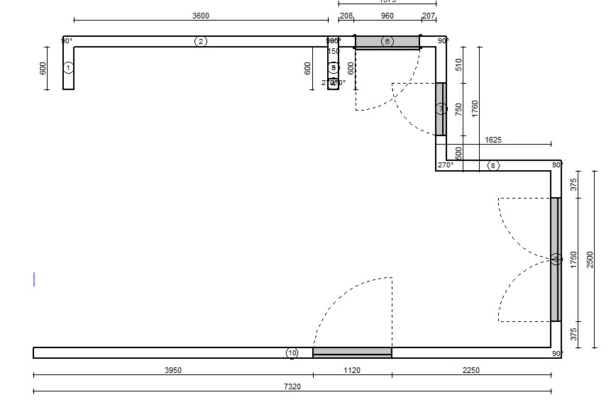

Die Maße sind shlect zu lesen. Entweder bessere Bilder oder zusätzlich pdf

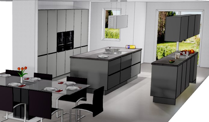

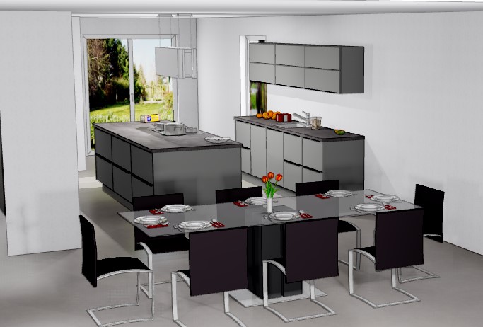

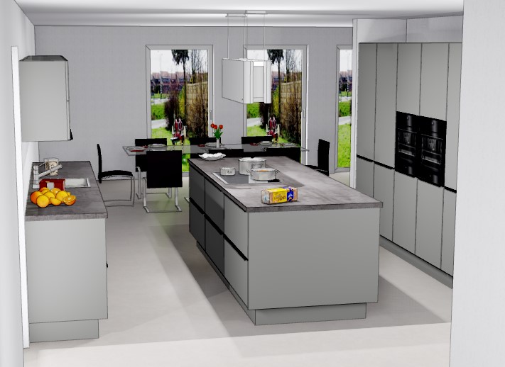

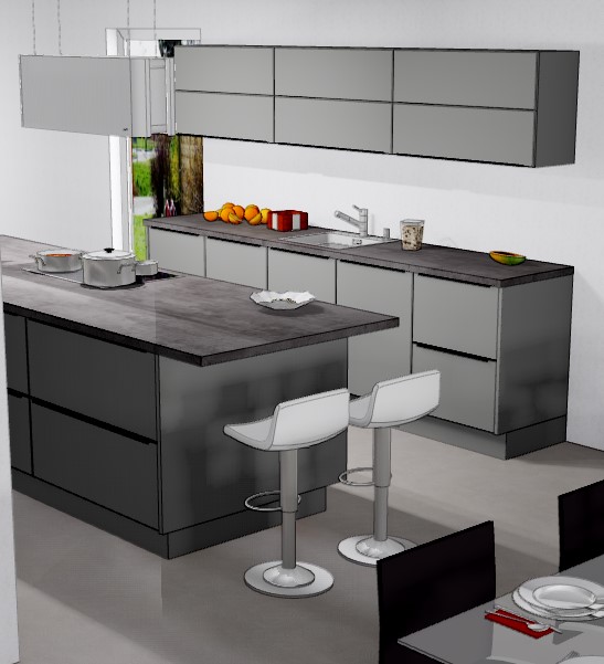

Mit den Maßen habe ich das ungefähr so herausgelesen
Die beiden Fenster unten und rechts sind im Plan als bodentiefe Fenster vorgesehen. Du hast da einfach die Spüle davorgestellt. Wenn das bodentief bleibt (ich wäre dafür), kannst du da nichts hinstellen, ausser eine kleine Garderobe für die Kindersachen und eine Fussmatte für die schmutzigen Stiefel.
Ich mache mir das mal einfach jetzt. Alle Zeilen, Inseln und Hochschrankblöcke 3 m lang. Durchgang an der Hochschrankseite etwa 95 cm, an der Spüle etwa 1,10 m. Insel ist 1,10 m tief.
Alles schlicht und einfach, klar aufgeteilt und symmetrisch. Ich mag das so. Über Schubkästen, Mupl usw. wäre noch nachzudenken. Der Weg von der Spüle zum Kühlschrank wäre mit 2,5 m gerade noch vertretbar. Ob du lieber links rum oder rechts rum läufst, kannst du noch entscheiden.
Nachtrag: die überstehende Arbeitsplatte mit Barhockern sollst du natürlich auch haben.

Danke euch beiden schon mal für eure Antworten. Das ist ja eine geniale Idee, den Küchenblock so quer zu setzen. Darauf wäre ich niemals gekommen.
Zum Fenster: Da ist leider eine Blende davor (so dass das Fenster so gesehen nicht bodentief ist) und es geht zur Straße raus. Das ist eins der Dinge, auf die wir leider keinen Einfluss haben. Auch die Größe der vorderen Ecke finde ich etwas ungünstig. Die Terrassentür an der Seite führt in den Garten (die Position können wir noch verändern).
Habt ihr eine Idee, was dort vorn in die Ecke passen würde? Ganz leer lassen, ist ja auch irgendwie doof :(

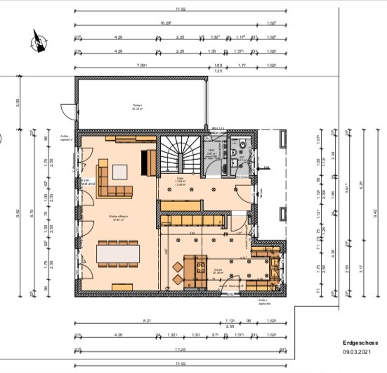

warum gibt es planunten eine über 8m lange Wand ohne Fenster, wenn dort die Terrasse ist?

Den Plan von US68 finde ich ganz gut.
Die Pläne von US68 versteh ich nicht ganz, mir fehlt die Draufsicht.
Unsere eigentliche Terrasse liegt vor dem Wohnzimmer (wo die vier Terrassentüren sind). Die Tür an der Seite führt nur ebenfalls in den Garten. Wollte da gern noch einen Ausgang haben für den Weg zum Biomüll und wir haben zwei Hunde, die ich dann nicht jedesmal durchs Wohnzimmer reinlassen muss.

@US68_KFB Deine Planung ist wirklich genial. Hättest du eine Empfehlung für mich wie wir das mit Kochen und gleichzeitig Aufräumen am besten handhaben? Das ist für mich noch das letzte Fragezeichen… denn wenn ich am Herd stehe und koche, kann mein Mann nicht gleichzeitig abspülen/ Geschirrspüler einräumen.
