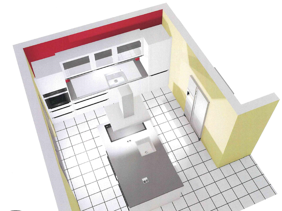

wir bauen einen Neubau ( Bungalow) und sind jetzt in der Küchenplanungsendphase. Wichtig ist uns, dass in der Küche wirklich viel gekocht wird. Wir brauchen Hilfe ob der angebotene Preis der Küche realistisch ist...
Angeboten vom Küchenstudio :
1. Hersteller
Nobilia Fashion Lack weiss matt
2. Arbeitsplatte
Granitarbeitsplatte 4cm Massiv Black Cosmic
3.Griffe
Aufgesetzte Griffe in schwarz
4. Geräte
Induktionskochfeld ist Miele KM 7697 FL schwarz 90cm
Dunstabzugshaube ist eine Berbel Inselhaube Smartline
Geschirrspüler 7150Vi von Miele
Backofen H7264 BP Miele
Kühlschrank Side by side von Liebherr Comfort wird in die Wand des Hauswirtschaftsraums integriert
5. Spülbecken und Armaturen
1* Blanco Andano 340-IF in Edelstahl mit Blanco-Kano Sd Hochduck mit Schlauchbrause ( Kochinsel) chrom
1* Blanco-Andano 500-IF/A 60 cm Edelstahl ( Küchenzeile)
und Blanco Master-S Semi-Profi HD chrom
Der Fliesenspiegel wird esetzt duch ein Lichtband (Fenster nicht zu öffnen) darüber kommen Hängeschränke zum Klappen nach oben aus weissem Rauchglas
Preislich soll die Küche bei 22000 Euro liegen inkl. 1350 Warengutschein für Möbel im Möbelhaus.
Unsere Frage ist nun ist die Küche so wie geplant zu diesem Preis in Ordnung
Liebe Grüße Eure Helfee

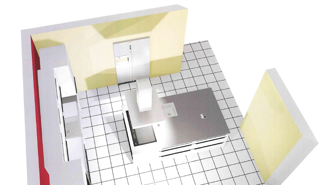

Ich gebe mal Hilfe zur Selbsthilfe:
Man addiere die Preise der Elektrogeräte sowie sonstige Extras (Spuelen, Armaturen, evtl. Mülltrennsystem) und ziehe den Betrag vom Angebotspreis ab.
Dann kann man hier kucken: Was kostet eine Küche? Küchenpreise im Vergleich
Meterpreis des Angebots ausrechnen, und mit ähnlichen Küchen vergleichen.
An der Planung würde mich stören das man keine Abstellmöglichkeit neben dem Kochfeld hat. Dafür gefällt mir die Lösung mit dem Kühlschrank ganz gut. Wir haben unseren auch in den Abstellraum unter der Treppe versenkt.

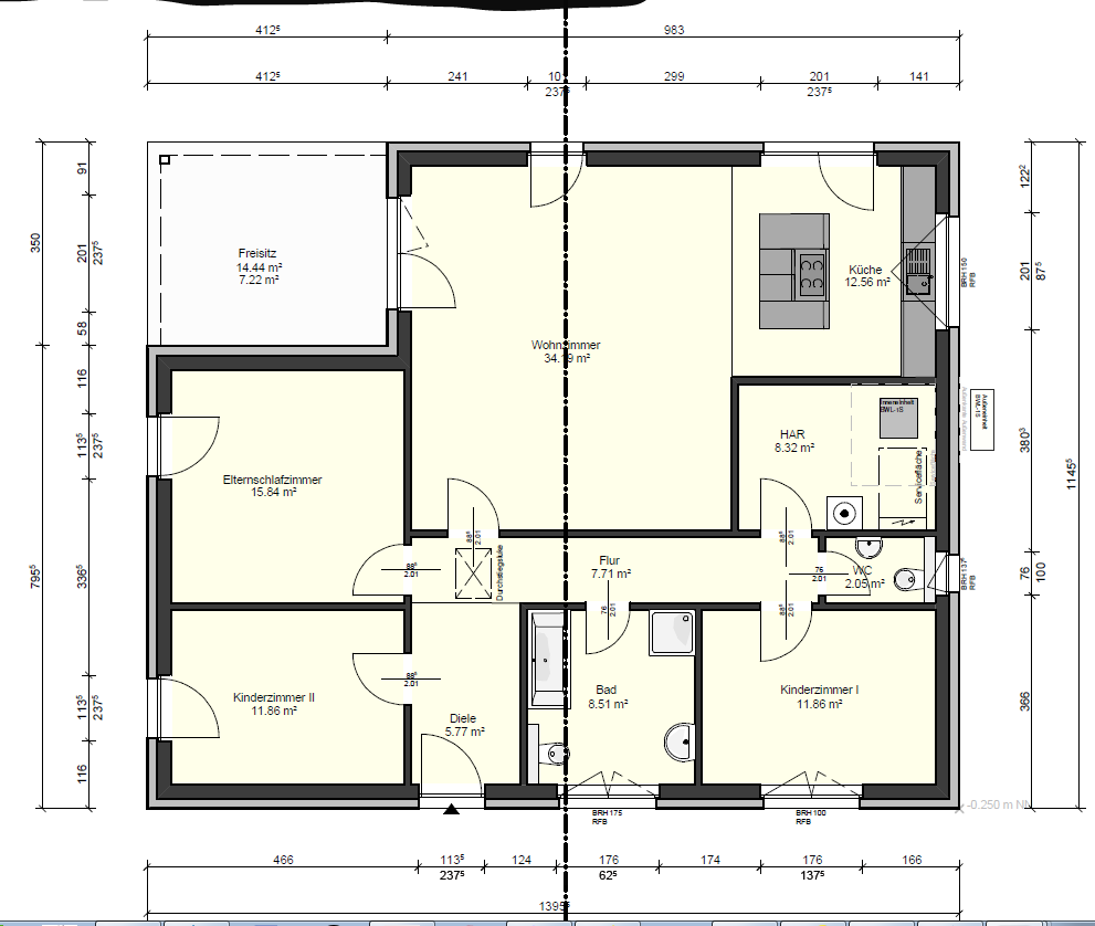

Am Grundriss insgesamt: Sehr langer Weg vom Eingang in die Küche. Kind 1 wird von beiden Badezimmern gestört, Kind 2 von Lärm im Flur/Eingangstür. Eltern und Kind 2 muessen durch den Eingangsbereich zum Badezimmer. Sehr langer, dunkler Flur.

Preise sind schwierig und das hier ist ein Planungsboard , also zum *planen*. Insgesamt plant Ihr teuere Geräte und Accessoires und die Möbel retten dann die Gesamtkalkulation. Wenn Ihr ein aussagekräftiges Vergleich haben wollt, dann lasst die identische (wirklich identisch) Planung anderswo rechnen.
Sind die Wangen auch lackiert?
Mir ist aufgefallen:
Really, George?! 4 cm Granit wäre, massiv, verdammt schwer und eigentlich sind 4 cm Granit-APL immer aufgedoppelt. Wozu das überhaupt?
Überlegt, wie das dann von Außen aussieht - wollt Ihr das Fenster immer noch?
What’s “weißes Rauchglas”? Ist damit satiniertes Glas gemeint? Das sieht nur dann einigermaßen gut aus, wenn weiße Gegenstände dahinter stehen - wenn’s kunterbunt durchschimmert sieht es nur unordentlich aus.

Mir wäre aus auch zu wenig Platz ums Kochfeld.
Ich mag leider auch nicht die Fenster, die vorm Bauch sind ;-).
Preislich hört sich das soweit ok an.
Mich würde allerdings mal das Gesamtmöblierungskonzept von dem Raum interessieren. Und damit auch die Wege von Küche zu Terrasse.

wir haben ja einen ähnlichen Grundriss und eine ähnliche Lösung. Aber für mich käme das Kochfeld an der Stelle nicht in Frage, da fehlt völlig Abstell-/Arbeitsfläche drumherum.
