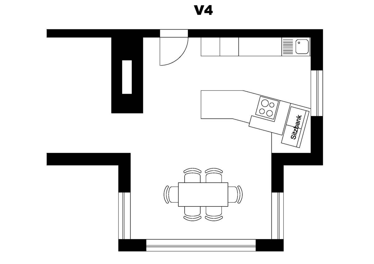

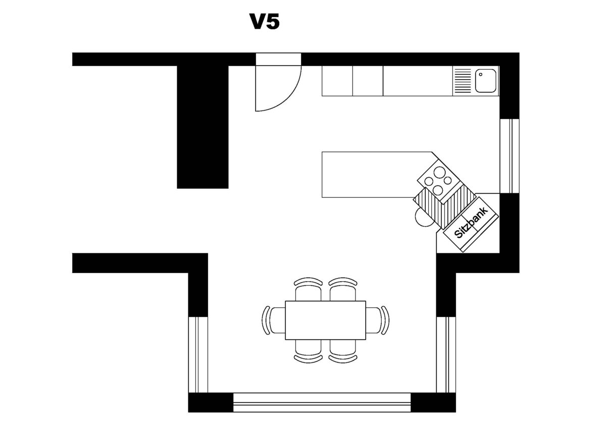

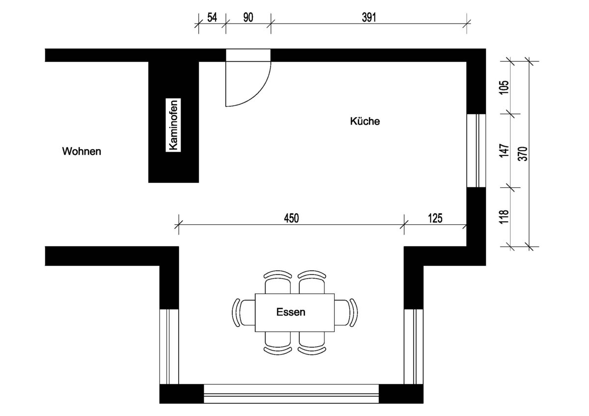

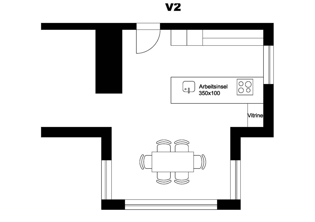

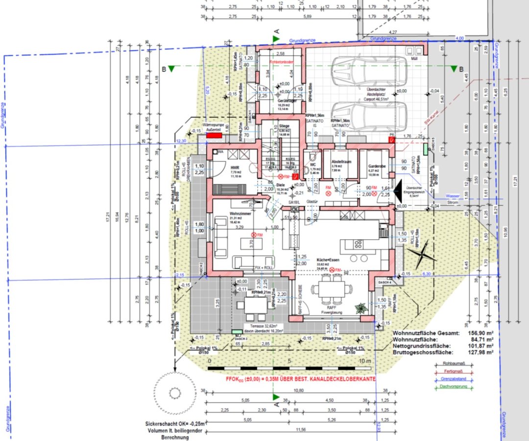

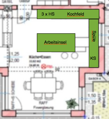

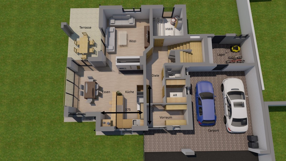

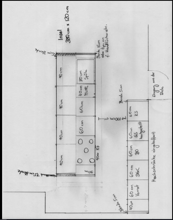

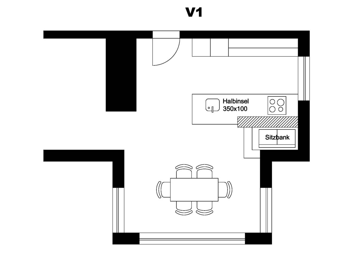

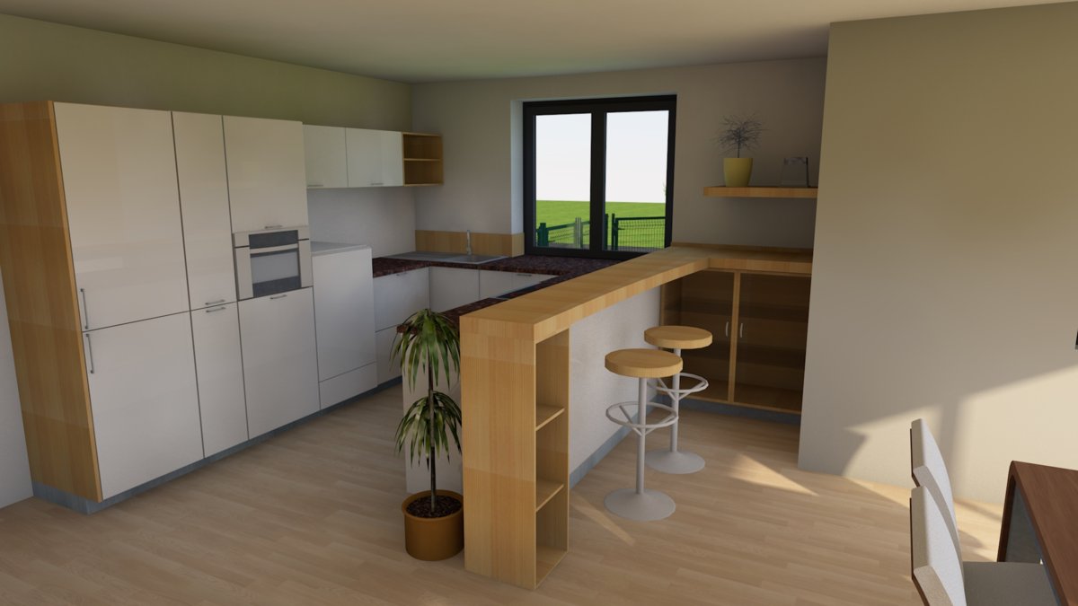

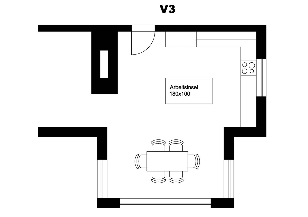

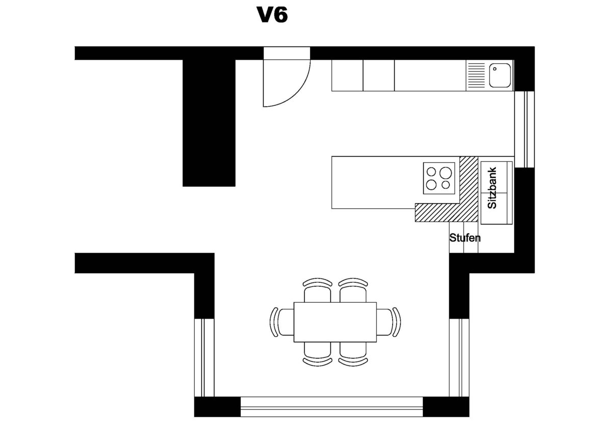

Ich bin auch ein Neumitglied und würde gerne eure Meinung zu unseren Entwürfen hören.
Wir wohnen derzeit in einer Wohnung und beginnen ab September mit dem Neubau eines Einfamilienhauses in der Steiermark (Österreich). Fertigstellung Juni 2017. Wir waren schon bei Möbelhäusern sowie einem Küchenstudio , sind aber von deren Küchenplanung nicht wirklich überzeugt.
Inspiriert von diversen Broschüren, Google-Bildsuche sowie diesem Forum habe ich nun versucht, selbst einige Entwürfe zu erstellen.
Da ich die gesamte Bauplanung in Archicad erstellt habe, verwende ich für die Grobplanung der Küche auch diese Software anstelle des Alnoplaners.
Dabei handelt es sich um grobe Entwürfe (Stoßrichtungen), den Favoriten werde ich dann genauer ausarbeiten (lassen).
Wer Lust hat bitte um Feedback, welche der 4 Versionen euch am besten gefällt (mit Begründung). Auch für Alternativvorschläge wären wir dankbar.
