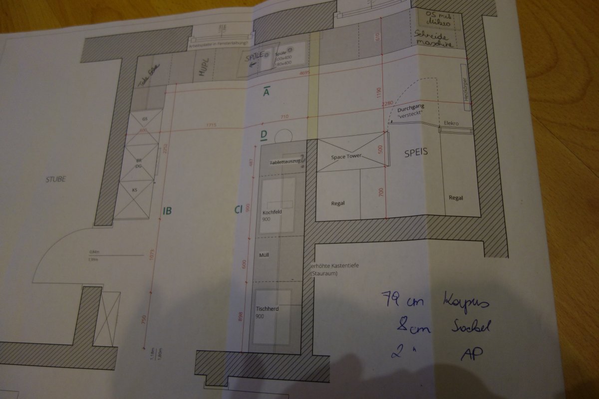

Variante 2 ... die Heizung wäre da, wo jetzt noch die Tür zum Wohnzimmer ist.
Die Unterkante dieser Abhängung habe ich im Alnoplaner bei ca. 210-215 cm. Da solltest auch du gerade noch rankommen um die Filter der DAH zum Spülen zu entnehmen. Zum Auswischen brauchst du dann vielleicht einen kleinen Tritt.
... ich sehe gerade, ich habe mich beim Erstellen Alnogrundriss vertan ... und die Speisekammer nur mit 220 statt 296 cm erstellt. ... so haut das nicht hin. Da ärgere ich mich gerade über mich selber. Aber dafür sind dann eben Grundrisse gut, wo die Maße auch mal draufstehen, den habe ich gerade angestarrt um zu überlegen, was man noch machen könnte, und welche "Schrankversenkideen" du schon hattest ... und da ist es aufgefallen.
Melde mich am Wochenende noch mal.
Also bestimmt nicht ideal, aber es besteht die Möglichkeit einen Teil dieser Wrasen einzufangen.dh. nur ein Dunstabzug - und das funktioniert, dass damit auch die Dämpfe von doch etwas weiter weg entfernten Tischherd abgezogen werden?
